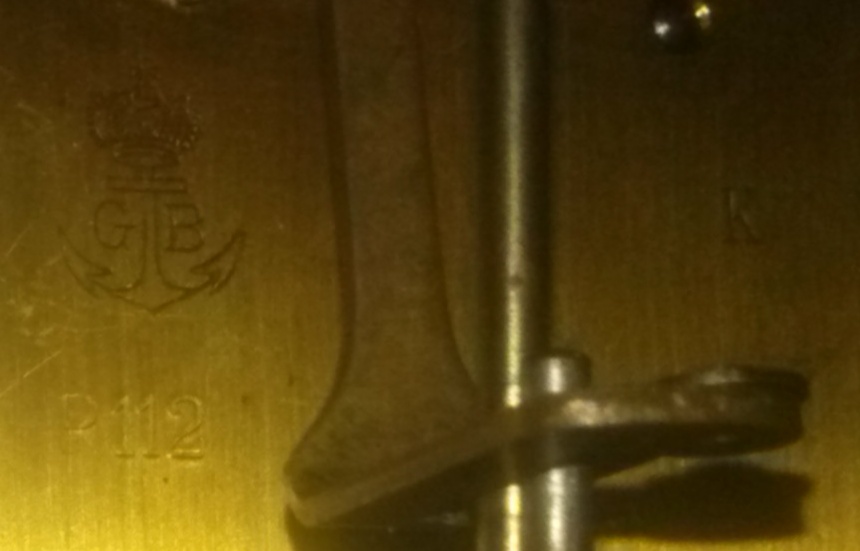

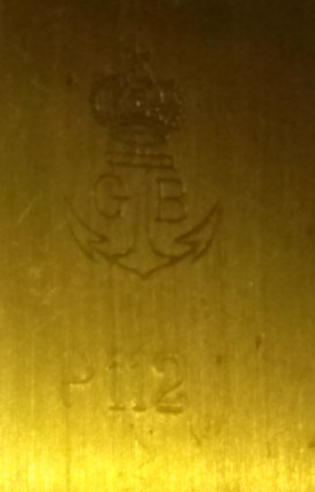

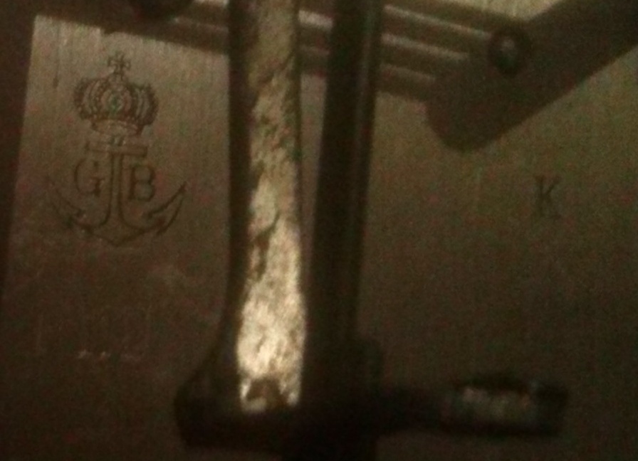

Доброго времени суток всем!
Помогите, пожалуйста, определить (хотя бы примерно) годы выпуска напольных GB. Часы трофейные. 2м, с гирями и боем. Механизм установлен на деревянной полочке. Серийного номера нет. Есть клеймо на циферблате (упрощённое) и клеймо на задней пластине механизма. См. фото. Заранее благодарю.

Добрый день, добро пожаловать на форум!
Вероятнее всего, конец 1920-х годов - начало 1930-х.

Добрый вечер! Спасибо за столь быстрый ответ! Если не секрет ,а на чём основывается этот временной интервал? По внешнему виду клейма?

Сообщение от vovnich Посмотреть сообщение
...а на чём основывается этот временной интервал? По внешнему виду клейма?
Добрый день! Так как нет серийного номера, то это говорит о том, что это времена когда фирма уже была под руководством Junghans. Конец 20-х-30-е годы.

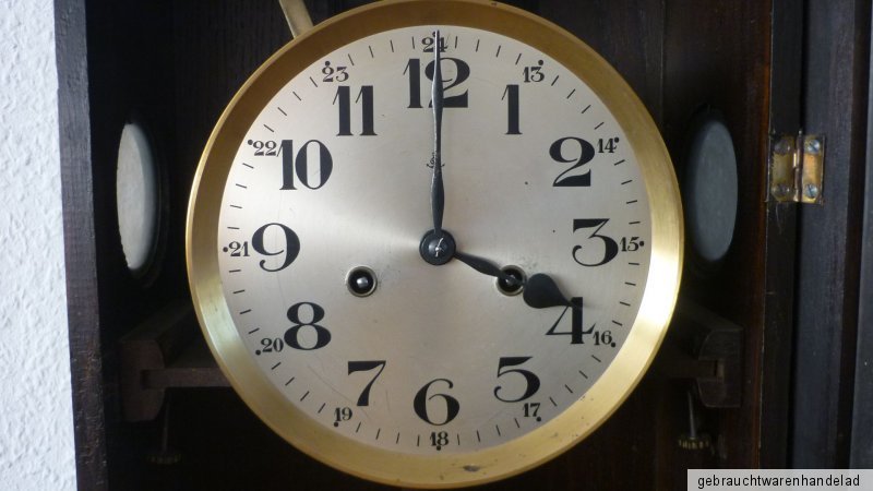

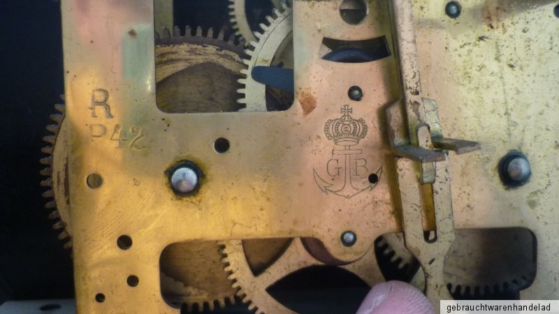

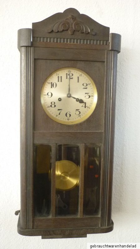

Здравствуйте, можно по корпусу определить более точный год выпуска, механизм без номера дает примерный год 20-30 (спасибо-прочитал на форуме)? Механизм чистка? А как корпусу придать лоск? И 136 евро с доставкой нормальная цена? С уважением, Андрей.

Добрый день.
По форме и дизайну корпуса можно определить только ПЕРИОД выпуска часов.
Более или менее точно датировать корпус можно если на нём присутствует штамп с датой продажи.
Корпуса одного дизайна делались на протяжении нескольких лет, иногда десятков лет.

По этому корпусу с этим циферблатом я бы сузил период до "середины 1920-х гг."
