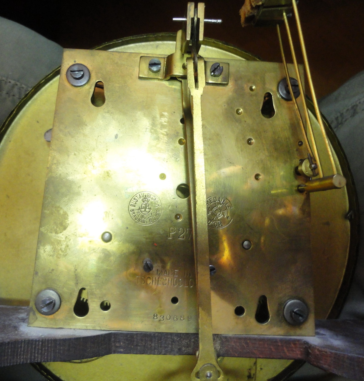

Попался механизм жильных часов GB. Все бы ничего, но маркировка набита P27.
Это шутка может такая на заводе была: в гигантский корпус поставить маятник 27 см?
Не могу понять. Или ошибочно на этой партии пробили?
Встречались такие недоразумения у кого-нибудь?
Благодарим заранее.

Здравствуйте, Юрий!
Как Вы?
Это не шутка и не недоразумение.
Это коротышка.
Густав Беккер, особенно его австрийский филиал, на котором этот мех, кстати, был сделан, производил часы таких размеров.
Вот, к примеру, мои, правда, у меня молчун.
Австрийцы почему-то потребляли такие вот небольшие жильники.
Братья Реш, к примеру, тоже с Р27 делали.

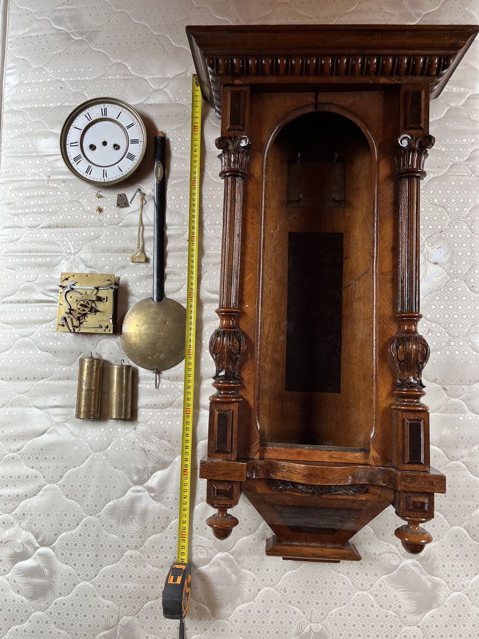

Вот пример (тоже мои, ждут реставрации). Нажмите на изображение для увеличения
Сорри, че та не то нажал!

Странно как-то. Значит около 64 см с подвесом маятник должен быть.
На настенных P42 - маятник 42 см.
На напольных P112- маятник 112 см.
А тут, что обозначает P27?

Что-то все забыли, что это австрийский филиал, а у них дюймы.
Какие бы они не были, но это не меньше 68 см

Похожий мех с Р27, маятник длинный.
ID:	3866178 Нажмите на изображение для увеличения
Высота корпуса около 37 дюймов.
Это не совсем привычные дюймы, возможно у них там были какие-то свои.
Если посчитать получается что-то между сантиметрами и дюймами.
Предположу что это могло быть условное обозначение, принятое на заводе.
У завода в Браунау бали такие обозначения маятников в неизвестных единицах. P20, P27, P32, P42, P48

По номеру вроде бы 1919 год.
Для австрийского филиала это обычный крепеж - байонетное соединение.
Гиря, кстати у меня висит маленькая, 950 гр, ход на ней уверенный. Правда это молчун, ему рычагов боя поднимать не надо.
Татьяна как всегда права, снимаю шляпу.
Австрийский дюйм «Wiener Zoll", равен 2,6340278 сантиметрам, в отличие от Английского - 2,54 см. То есть длина маятника - 71 см.
Лень подниматься на второй этаж, измерять маятник, завтра померю.
