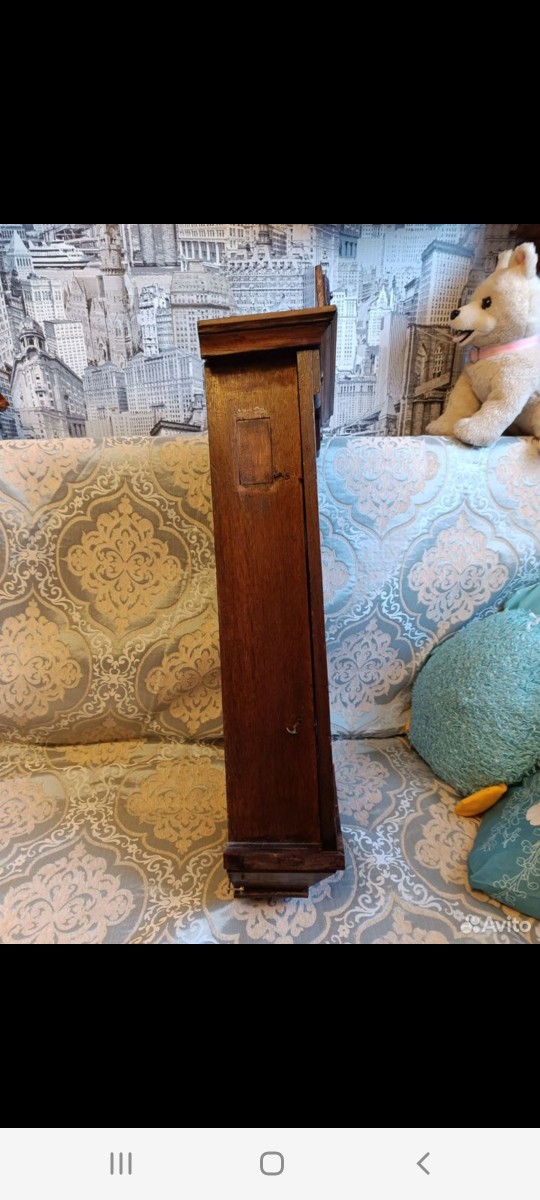

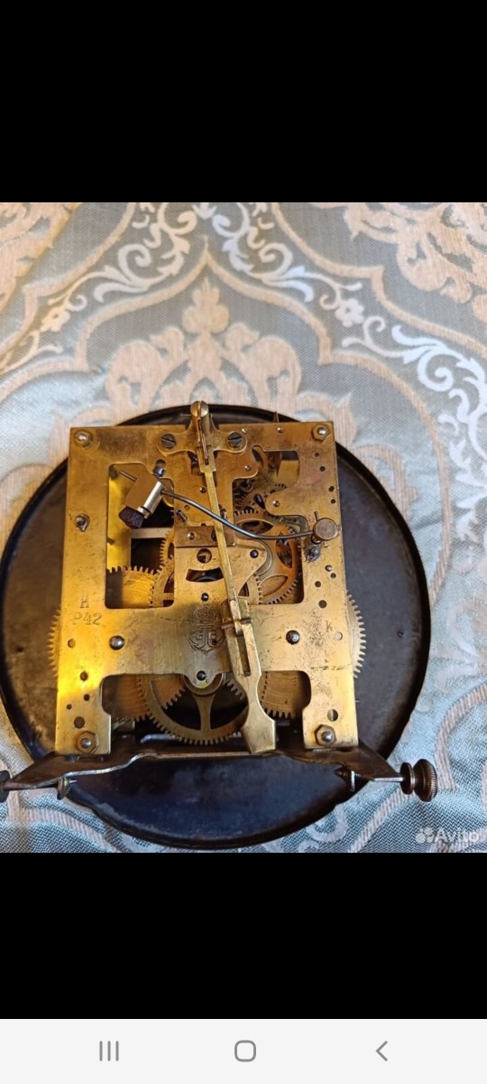

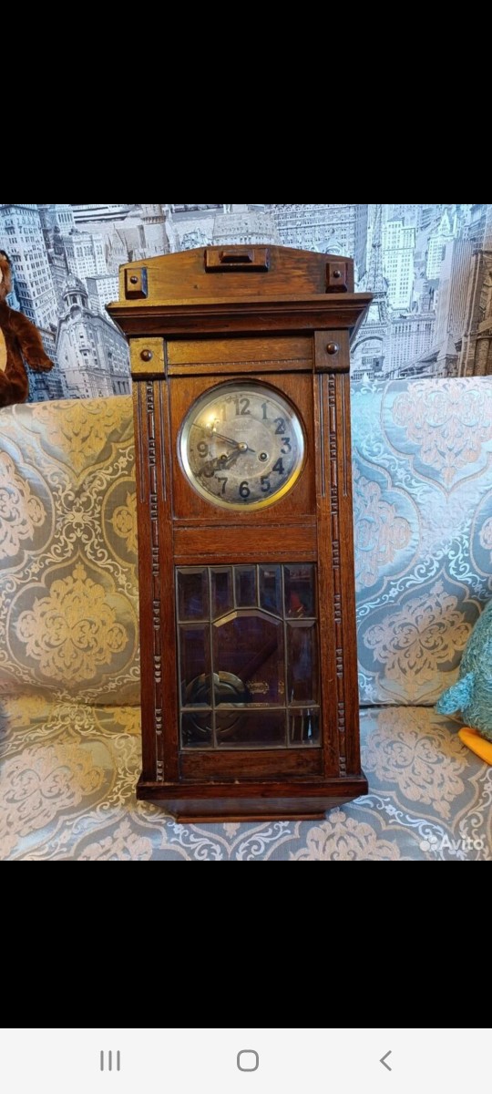

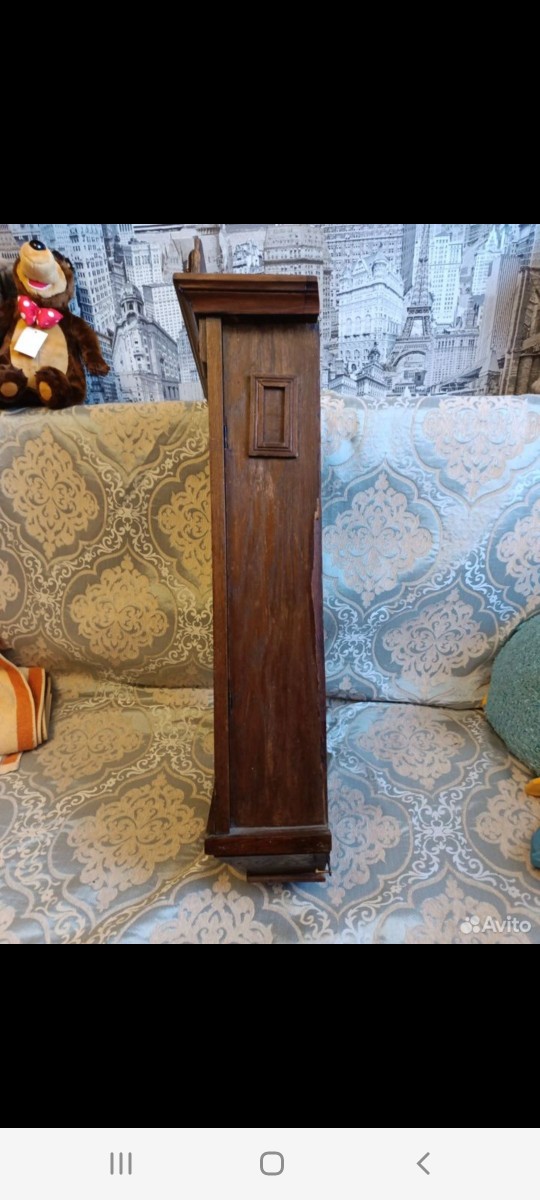

Всем доброго дня!
Помогите датировать, не нашёл модель ни в одном каталоге.

Сообщение от Cruiser0980 Посмотреть сообщение
Всем доброго дня!
Здравствуйте!
Этот тип стрелок появился в каталогах GB только в 1914 году, а в каталоге 1924 года есть похожий корпус, но уже немного модернизированный, на тот момент были в моде уже другие формы. Соответственно можно предположить, что часы были выпущены в период ПМВ (что маловероятно, так как механизмы военного времени были немного другими) или после нее, но до 1924 года. Т.е. 1918-24 гг.
С уважением,
Олег

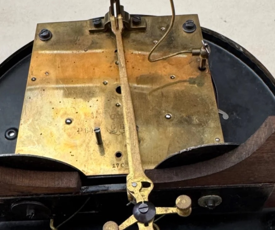

Добрый день.
По клейму датирую 1925/33гг., а вот номер без нулей смущает...
Ваше мнение?

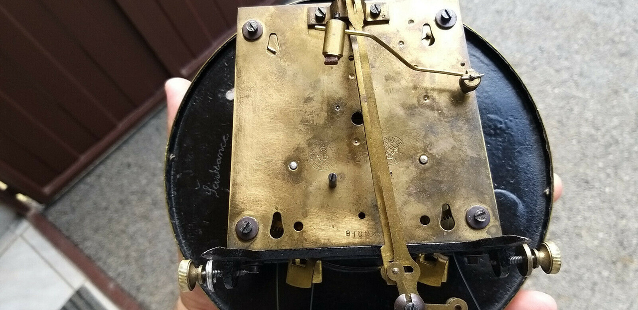

Этот пользователь сказал Спасибо! MishailSSW за это сообщение:

Сообщение от MishailSSW Посмотреть сообщение
Добрый день.
Ваше мнение?
Вложение 3774981
Добрый вечер!
На американском форуме есть развёрнутый ответ Джона Хабби https://mb.nawcc.org/threads/post-yo...e-2#post-71775
В том числе он пишет и про поздний период и про короткие номера:
"...In about May 1925 GB stopped using their traditional consecutive serial numbering system that included all types of clocks except for their pendulum alarm clocks (1876-1914). They also ceased using the circular GB anchor logo and the Medaille d'Or at the same time. Only the GB anchor logo or Gustav Becker name is found on clocks made after the change. It isn't known why this was done, however GB had just completed the 25th anniversary of the 1899 Vereinigte Freiburger Uhrenfabriken (VFU) merger and it could be the seven-digit numbers were becoming cumbersom. The new serial numbering system started with the number "1", but this was used simultaneously for at least four different types of clocks. Thus we find a multiple number of clocks of different types with duplicated serial numbers. This new system was applied to 400-Day clocks, spring driven Westminster mantel and wall clocks, some hall clocks, and weight driven wall clocks..."

Поблагодарили 150 раз(а) в 101 сообщениях
TatynaS, у меня стержневой гонг и низкий номер, это мой случай?
Правда гонг "ноу нейм"...
"В 99% случаев, если вы найдете часы GB с низким серийным номером
и стержневыми гонгами,то они будут изготовлены на заводе в Браунау"(Джон Хабби).
  #2498
Старый 09.11.2024, 21:49
Аватар для TatynaS
TatynaS TatynaS вне форума
Регистрация: 31.05.2015
Сообщений: 4,457
Сказал(а) спасибо: 5,011
Поблагодарили 7,774 раз(а) в 3,263 сообщениях
Нет, я полагаю, что Джон Хабби имеет ввиду под "низким серийным номером" номера до 1 миллиона.
Стержневые гонги появились не раньше конца 1898 года, а в это время у фрайбуржского филиала нумерация шагнула далеко за миллион.
А австрийский филиал в Браунау так и не успел перешагнуть миллионный рубеж.
Отсюда можно сделать вывод даже не про 99%, а 99.9%.
Ваши часы сделаны во Фрайбурге, имеют низкий номер, так как в 1925 году поменялась нумерация.
И, у австрийских механизмов ГБ на жильниках были байонетные отверстия.
Вот большой серийный номера механизма, сделанного в Браунау:

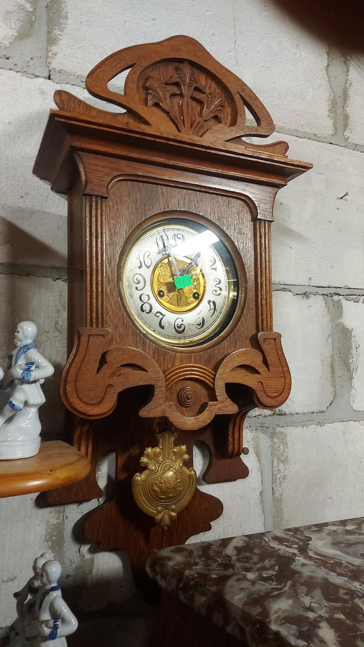

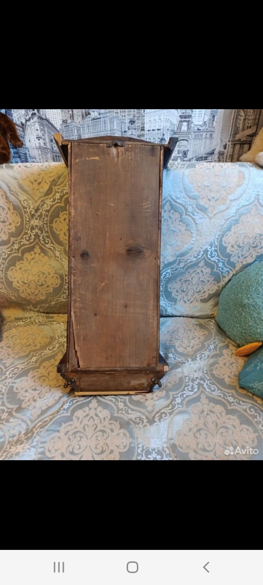

Прошу подсказать период выпуска часов в корпусах подобного вида.
В данном случае это Беккер.
Уточню интересует с каких примерно годов и до каких примерно был моден этот стиль, если не ошибаюсь, "Модерн".

Сообщение от Сергей Дмитриевич Посмотреть сообщение
Митрич, началось это модерновое безумие в 1903-05 годах, а в каталоге 1909-10 годов уже ничего похожего нет. Если здесь механизм прорезной Silesia, значит они были выпущены не ранее 1908 года. Если цельные платины, то 1905-1908 гг.
