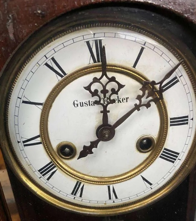

Сообщение от MishailSSW Посмотреть сообщение
Есть вариант взять Беккера, поеду смотреть.
Из фоток - цифер без якоря...
Вложение 3614669
Это нормально? В каталоге только якоря... (
Стрелки бьются, футляра нет...
Ну почти нет...)
Футляр есть. Видимо вы ещё не видели, когда его действительно нет.

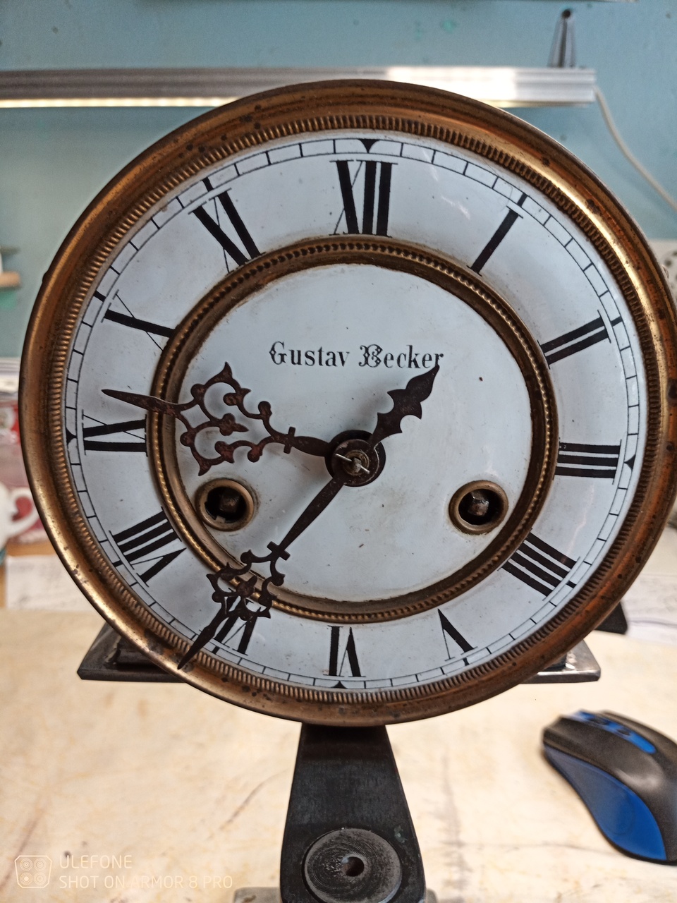

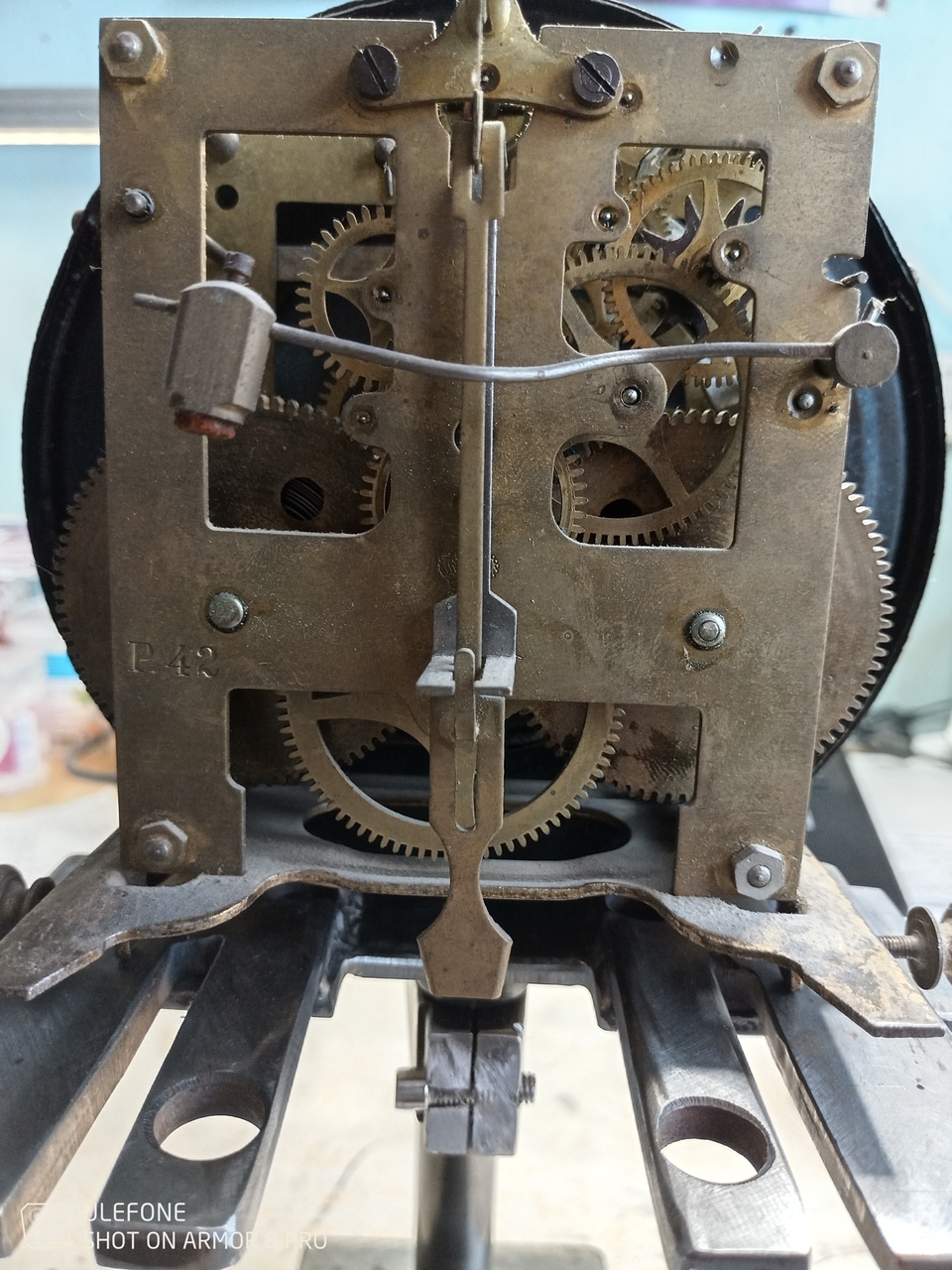

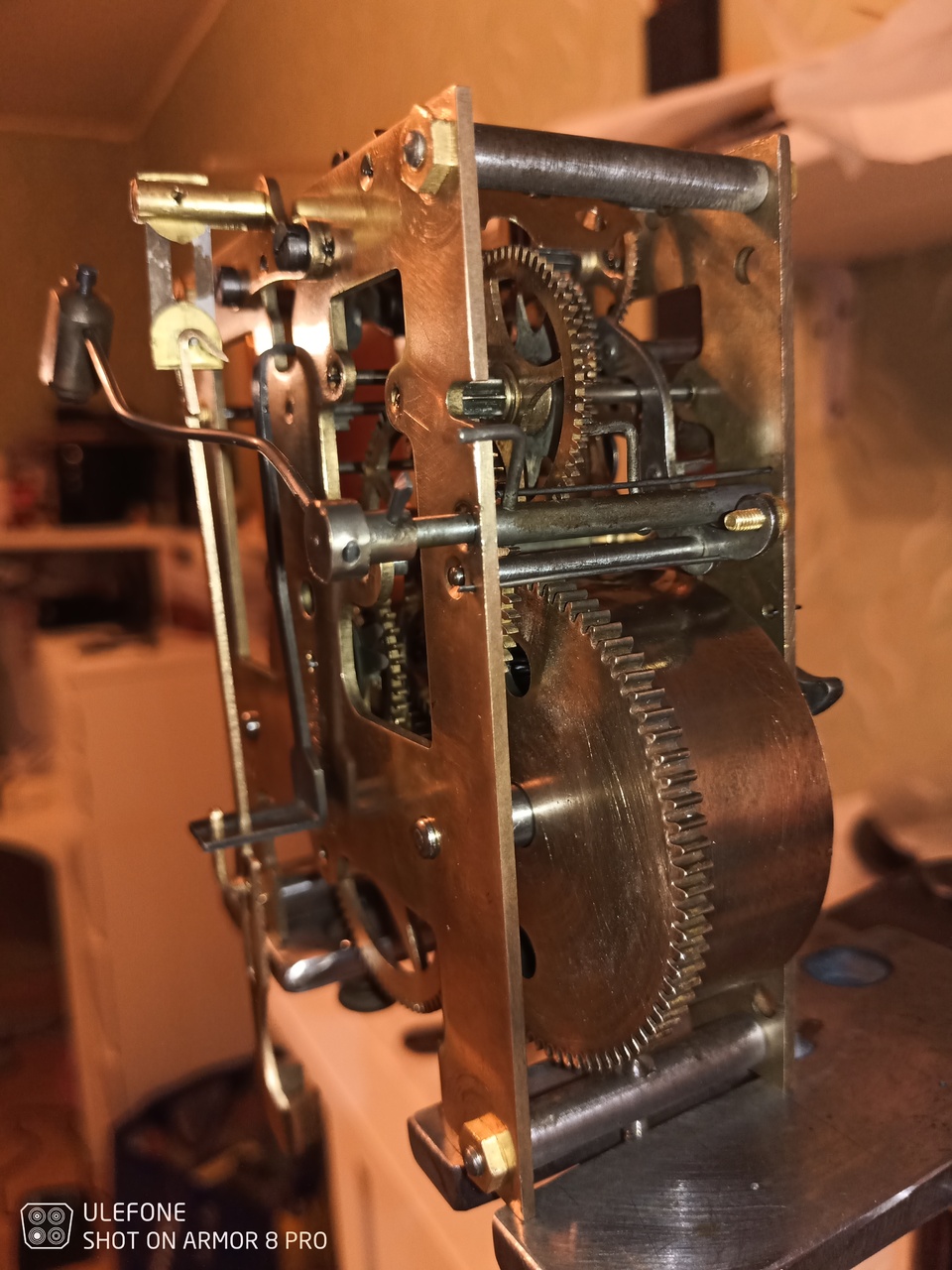

Посмотрел, взял...
Кажется от 1909 до 1926...

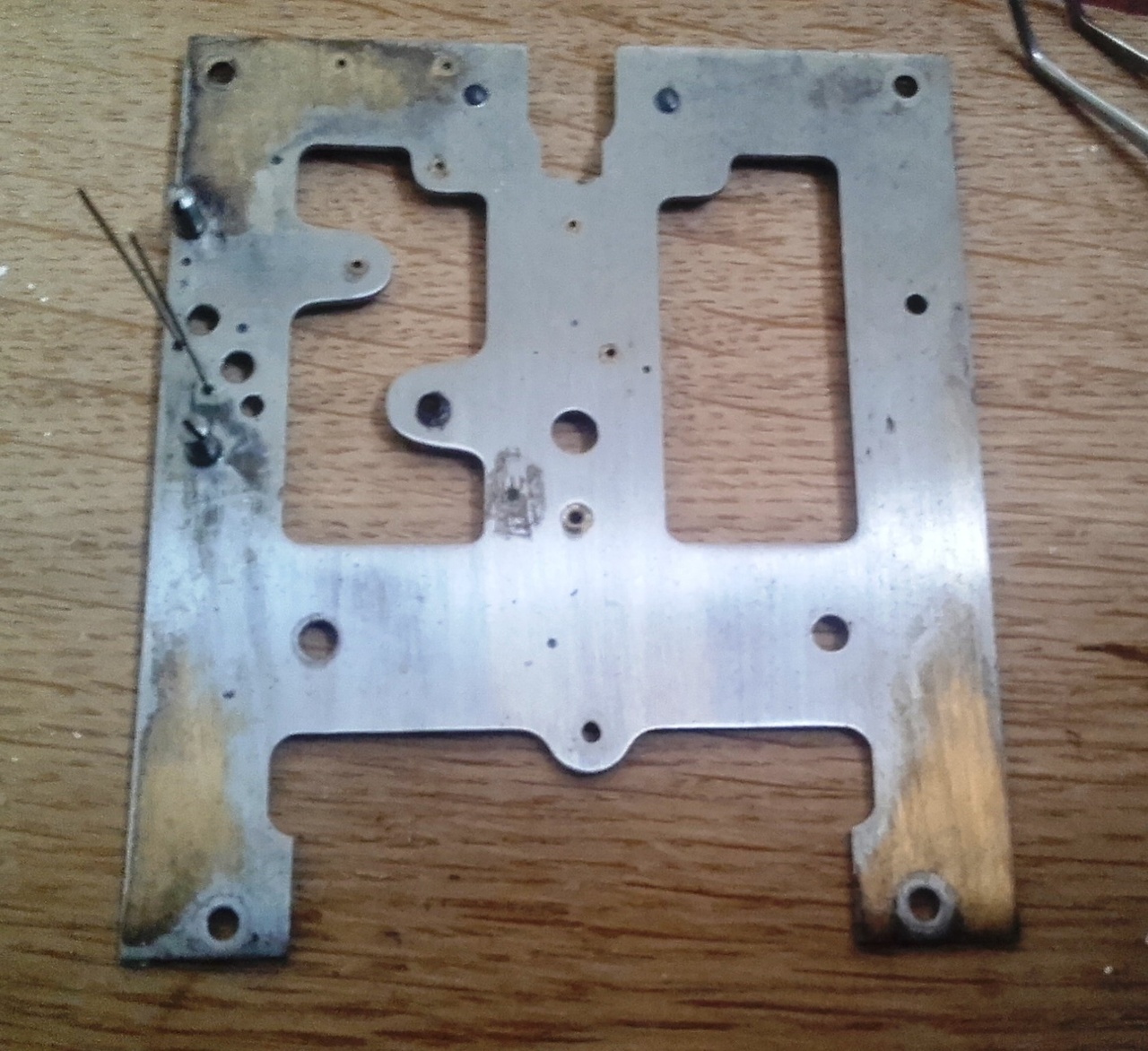

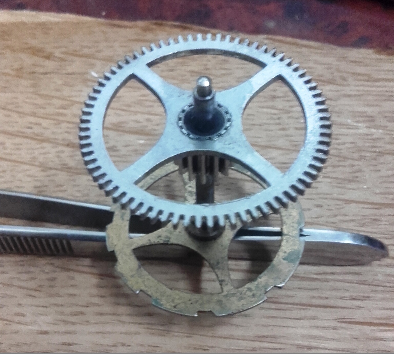

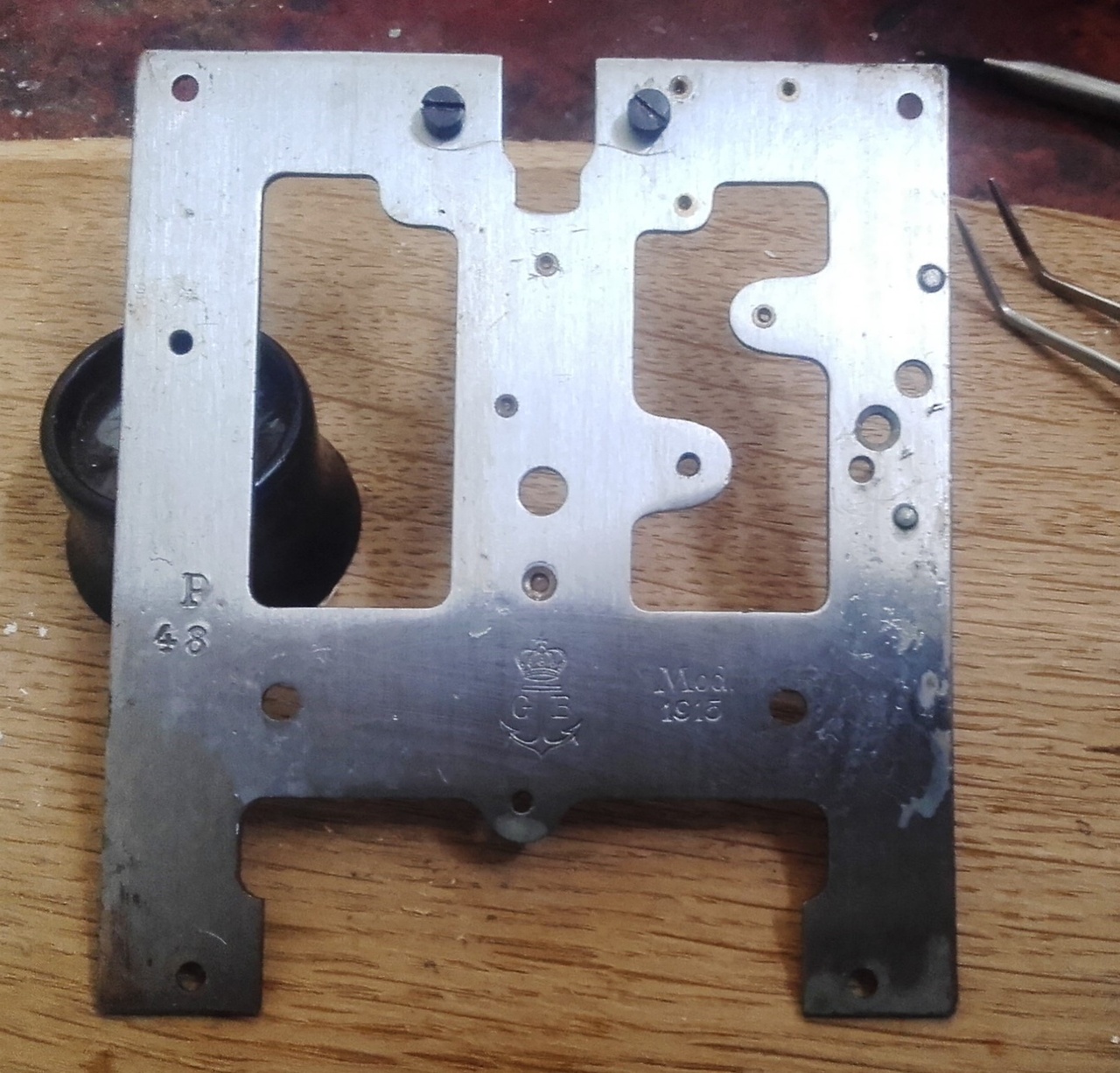

Вот такой интересный Беккер попал ко мне.
Изготовлен в период 1-й мировой, поэтому вместо латуни использовали сталь.
Хотя изначально он ничем примечательным не выделялся, такие уже попадались.
Интересно не это, при промывке механизма неожиданно выяснилось что сталь тщательно замаскирована под латунь.
Были покрашены под цвет латуни платы, колёса, подвес маятника и даже крепёжные гайки.
В моющем растворе краска сошла моментально, но успел сфотографировать её остатки.
ID:	3620450   Нажмите на изображение для увеличения
ID:	3620451   Нажмите на изображение для увеличения
Эти 4 пользователей сказали Спасибо! Сергей Дмитриевич за это сообщение:
arhistratig (06.10.2023), NickFMS (07.10.2023), OddyRash (06.10.2023), Oled (06.10.2023)

Может это не краска была даже, а что-то типа латунирования?

Может быть. Я с таким термином не сталкивался.
Но до промывки детали выглядели как латунные, только грязные.

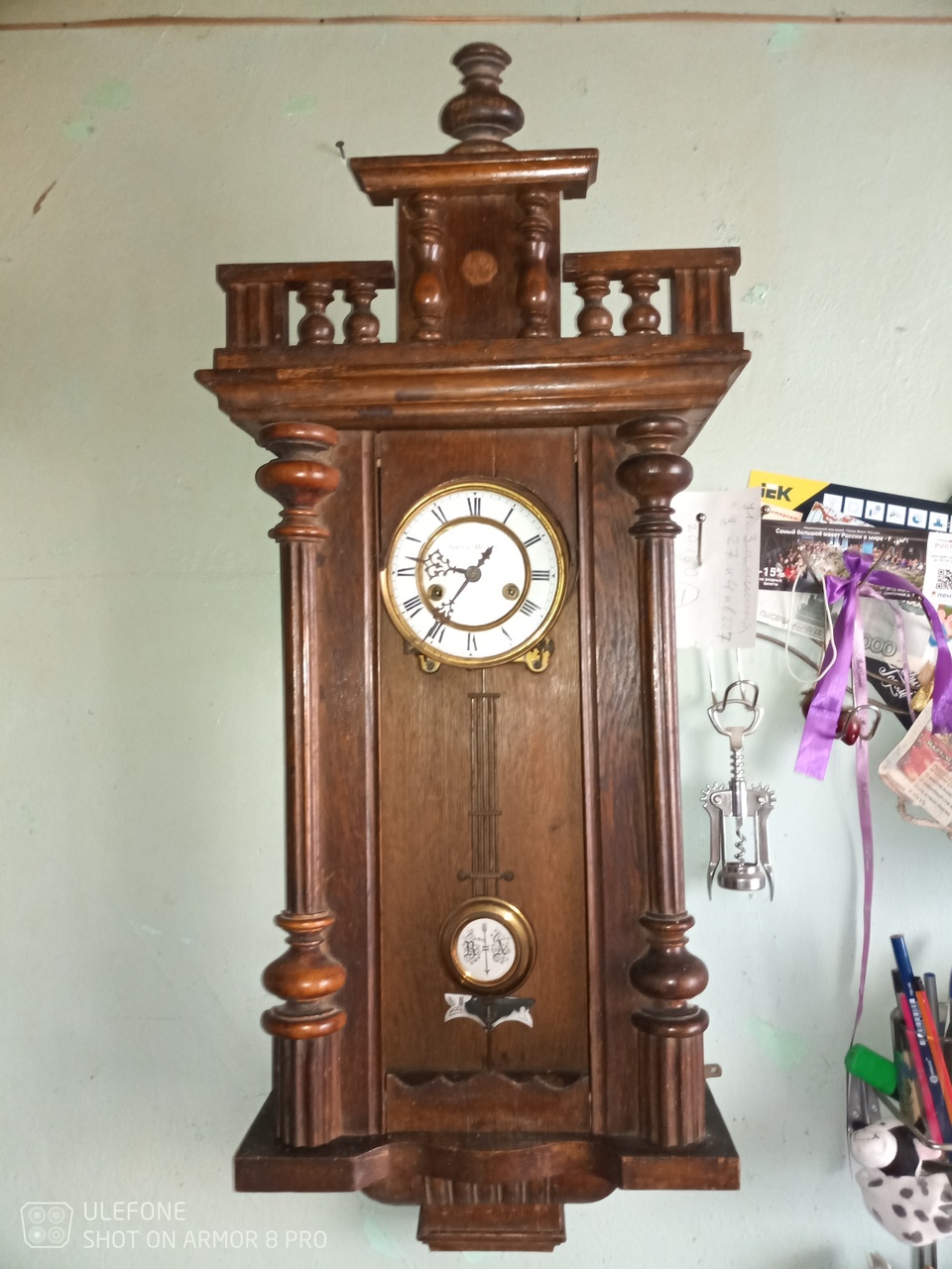

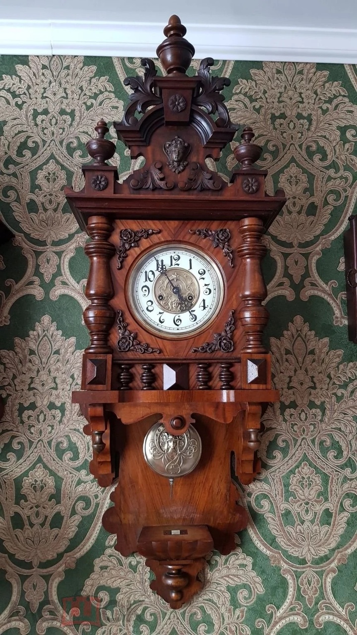

Добрый вечер, профессионалы. Скажите пожалуйста, этот корпус новодел? И где можно изготовить такой на заказ или купить.
  #2350
Старый 09.12.2023, 09:15
Аватар для Сергей Дмитриевич
Регистрация: 21.04.2010
Адрес: Беларусь г. Барановичи
Сообщений: 8,615
Сказал(а) спасибо: 631
Поблагодарили 5,433 раз(а) в 3,903 сообщениях
Чтобы сказать точно нужно больше информации, места соединений, качество материала, его состояние и т.п.
По данным фото могу сказать что есть определённые сомнения.
