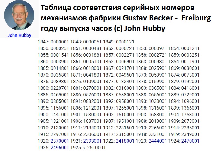

Сообщение от arhistratig Посмотреть сообщение
Есть таблица, по номеру мех-ма и датируют.
http://forum.watch.ru/showpost.php?p=364226&postcount=1
1880-260,000
1885-500,000
Ваши часы выпущены в промежутке между 1880 и 1885 годом.
Пропустила сообщение!
Предлагаю этот источник забыть (устарел) и пользоваться знаниями John Hubby https://mb.nawcc.org/threads/post-yo...e-2#post-71775
По его таблице 1881-ый год.
С уважением, Татьяна

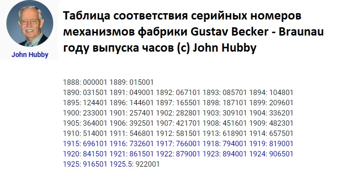

Сообщение от TatynaS Посмотреть сообщение
Татьяна, добрый день!
Увы, ссылки на nawcс теперь не открываются с российских IP-адресов, нас заблокировали :-) Поэтому лучше прикладывать файлы или снимки экрана. Сделал две простые таблички для упрощения восприятия информации и два файла для гурманов - на английском и русском (осторожно - машинный перевод).
С уважением,
Олег
Название: GB Freiburg.jpg
ID:	3540800   Нажмите на изображение для увеличения
Название: GB Braunau.jpg
ID:	3540801   John Hubby GB dating.pdf   John Hubby GB датировка.pdf
