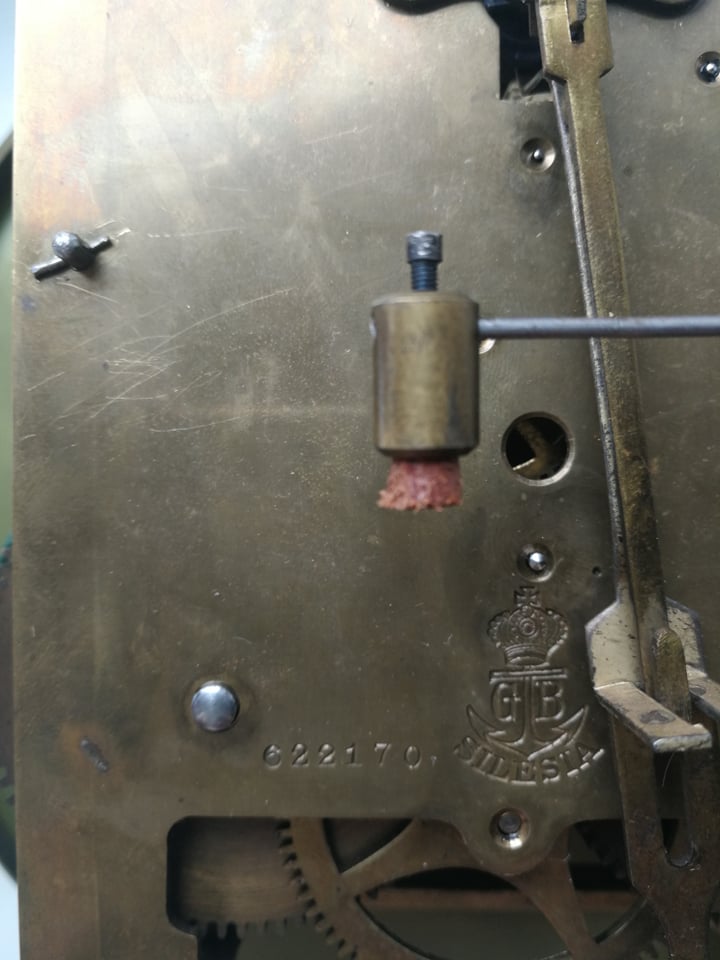

корпус

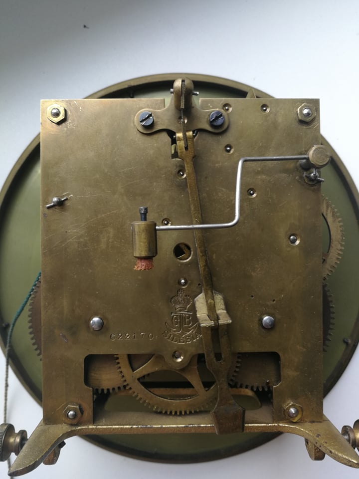

Добрый вечер.Подскажите пожалуйста,что за модель часов была ?
ID:	3394487   Нажмите на изображение для увеличения

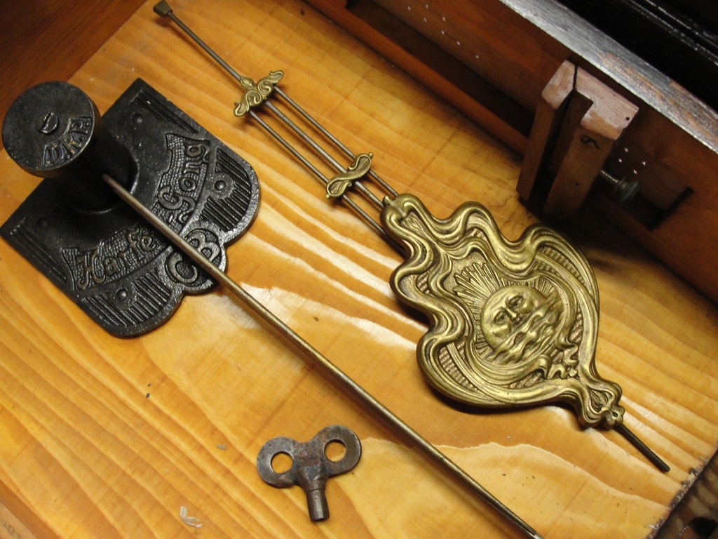

В первый раз вижу настолько выпуклое стёклышко. 1906-ой год. https://archiwum.allegro.pl/oferta/s...850838024.html
ID:	3403894 Нажмите на изображение для увеличения
ID:	3403895 Нажмите на изображение для увеличения
ID:	3403896 Нажмите на изображение для увеличения
ID:	3403897 Нажмите на изображение для увеличения

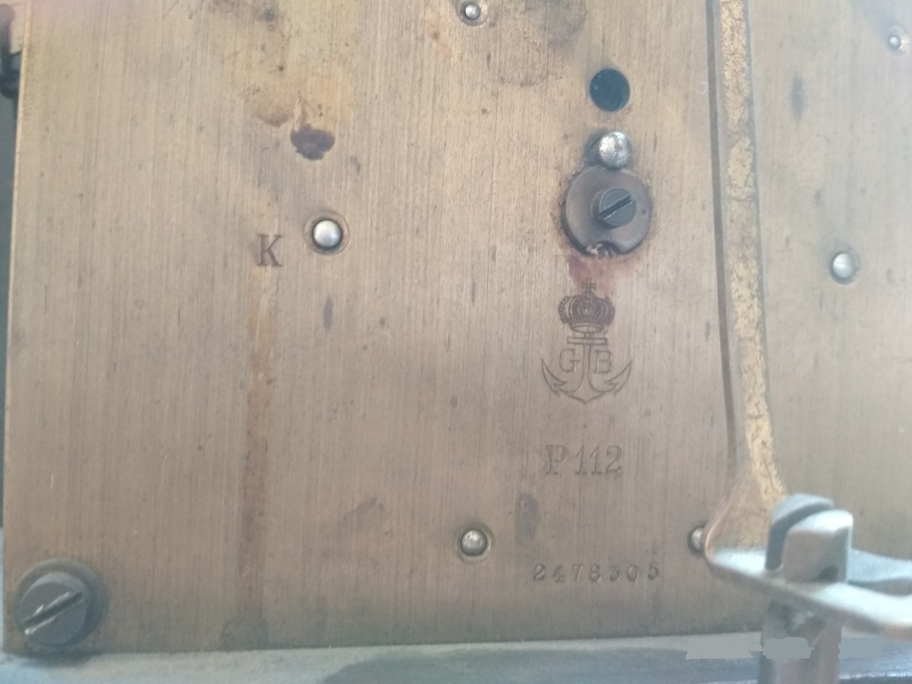

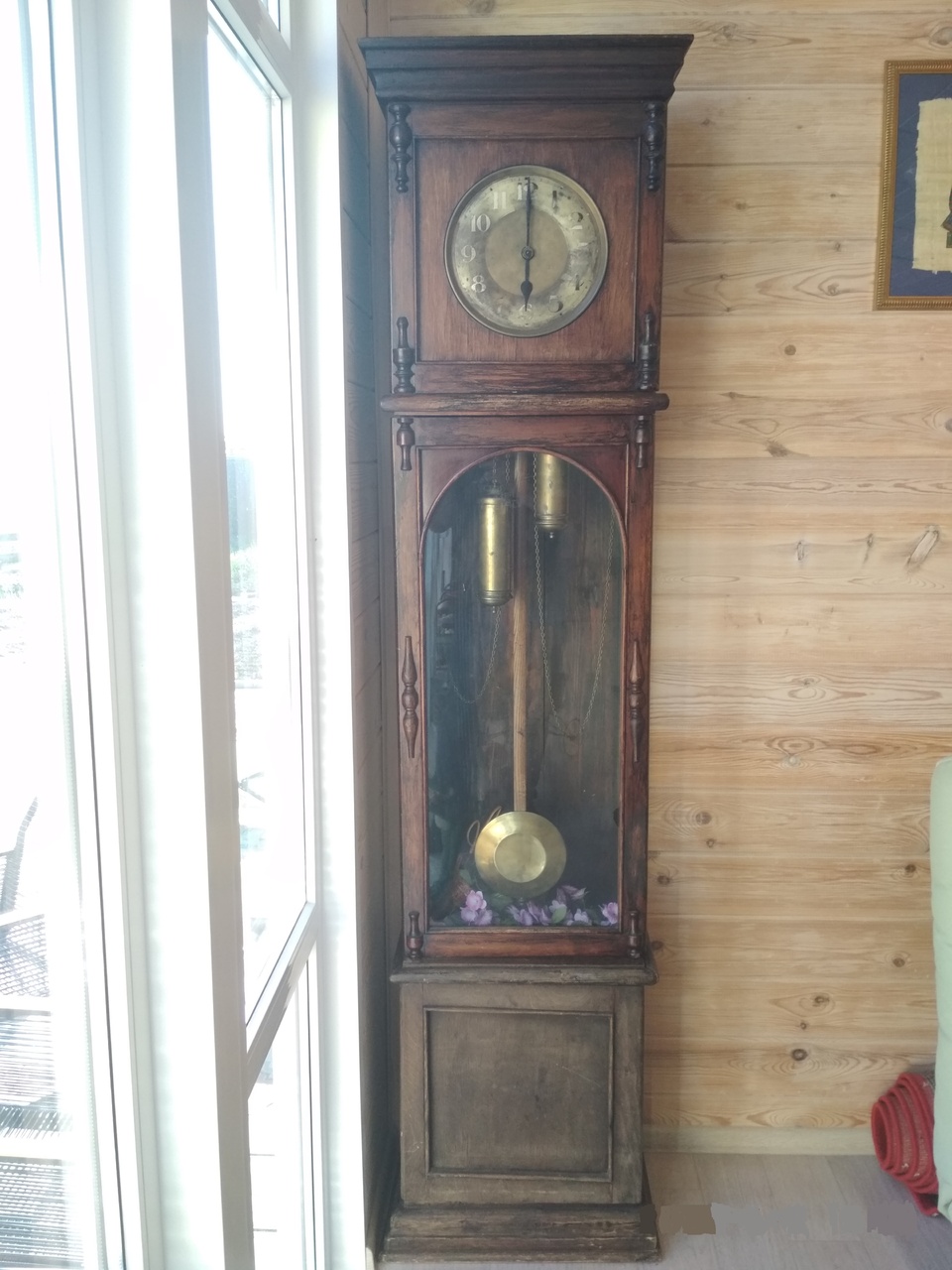

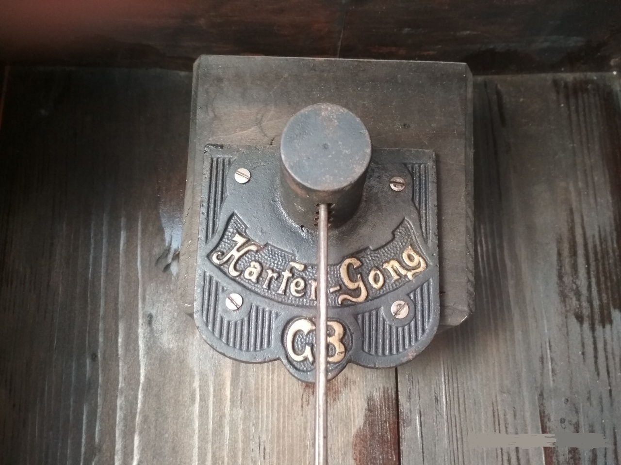

Датировка Густав Беккер

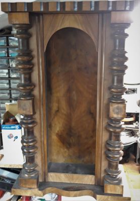

Здравствуйте!
Помогите пожалуйста с датировкой напольных часов Густав Беккер.
S/N механизма 2478305 Высота 213 см, Ширина 45 см, Глубина 27 см.
Отдельная благодарность, если есть любая другая информация о данной модели.
ID:	3415470   Нажмите на изображение для увеличения
ID:	3415471   Нажмите на изображение для увеличения

Сообщение от hh118 Посмотреть сообщение
Здравствуйте!
Добрый день!
Ваш механизм 2478305 сделан в 1924-ом году, а корпус самодельный (мне так кажется).
Сравните с модельным рядом в каталоге за 1924-ый год http://forum.watch.ru/showpost.php?p...1&postcount=29
С уважением, Татьяна
P.S.
1915: 2297001 1916: 2306001 1917: 2315001 1918: 2331001 1919: 2349001
1920: 2370001 1921: 2393001 1922: 2418001 1923: 2444001 1924: 2470001
1925: 2496001 1925.5: 2510001
Fugit irrevocabile tempus
Этот пользователь сказал Спасибо! TatynaS за это сообщение:
hh118 (05.06.2022)
  #2200
Старый 03.06.2022, 15:14
Аватар для Сергей Дмитриевич
Регистрация: 21.04.2010
Адрес: Беларусь г. Барановичи
Сообщений: 8,647
Сказал(а) спасибо: 633
Поблагодарили 5,480 раз(а) в 3,924 сообщениях
Здравствуйте.
Судя по серийному номеру, эти часы из серии последних, сделанных на фирме Беккера до её слияния с Юнгхансами.
Конец 1925, начало 1926 года.
Этот пользователь сказал Спасибо! Сергей Дмитриевич за это сообщение:
hh118 (05.06.2022)
