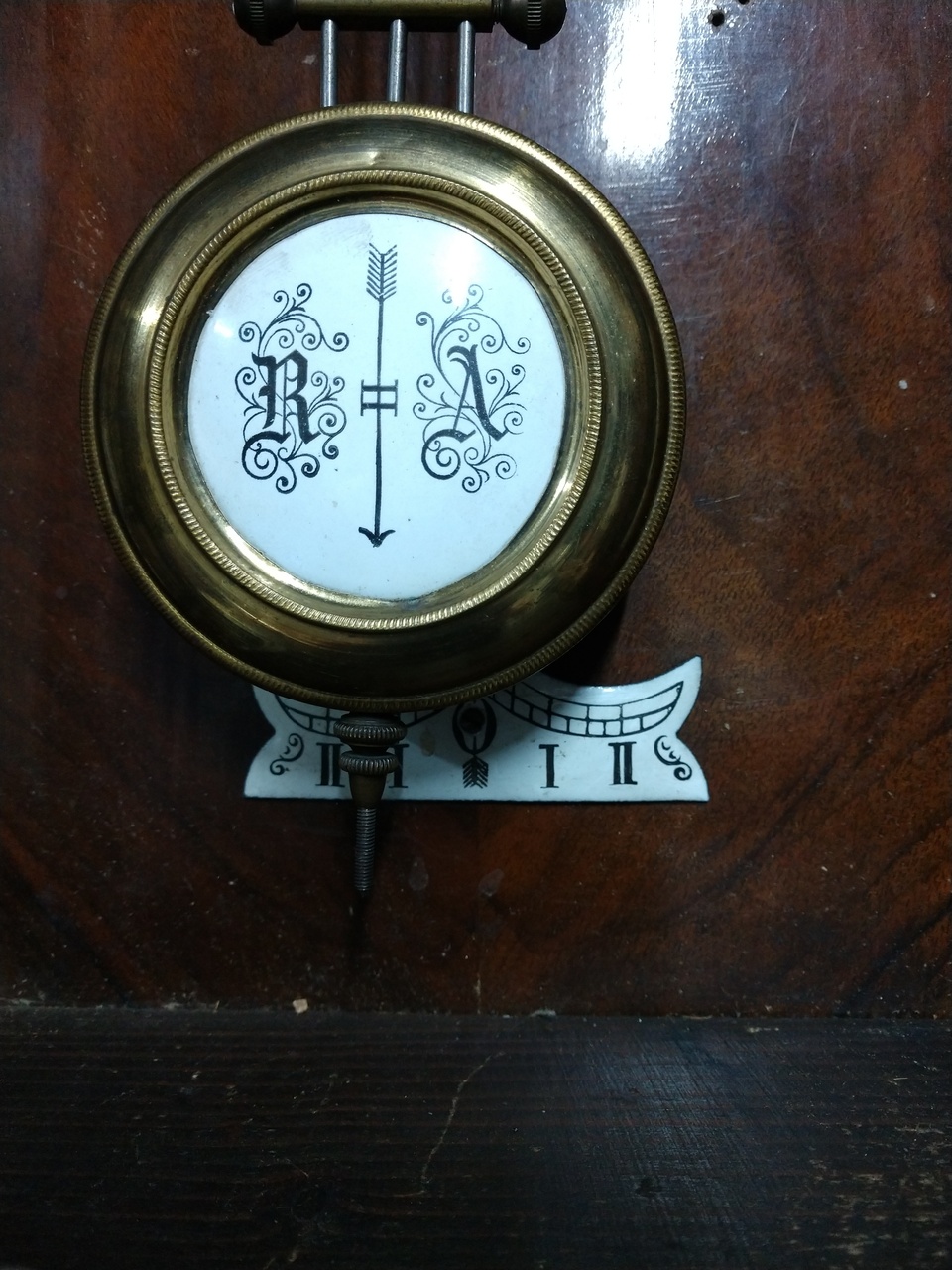

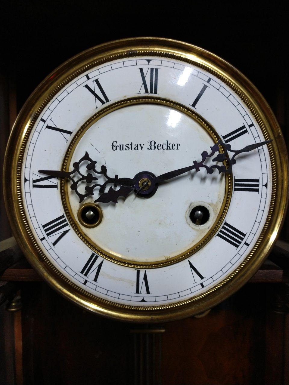

во так выглядят циферблат и маятник моих часов.
С уважением, Виктор

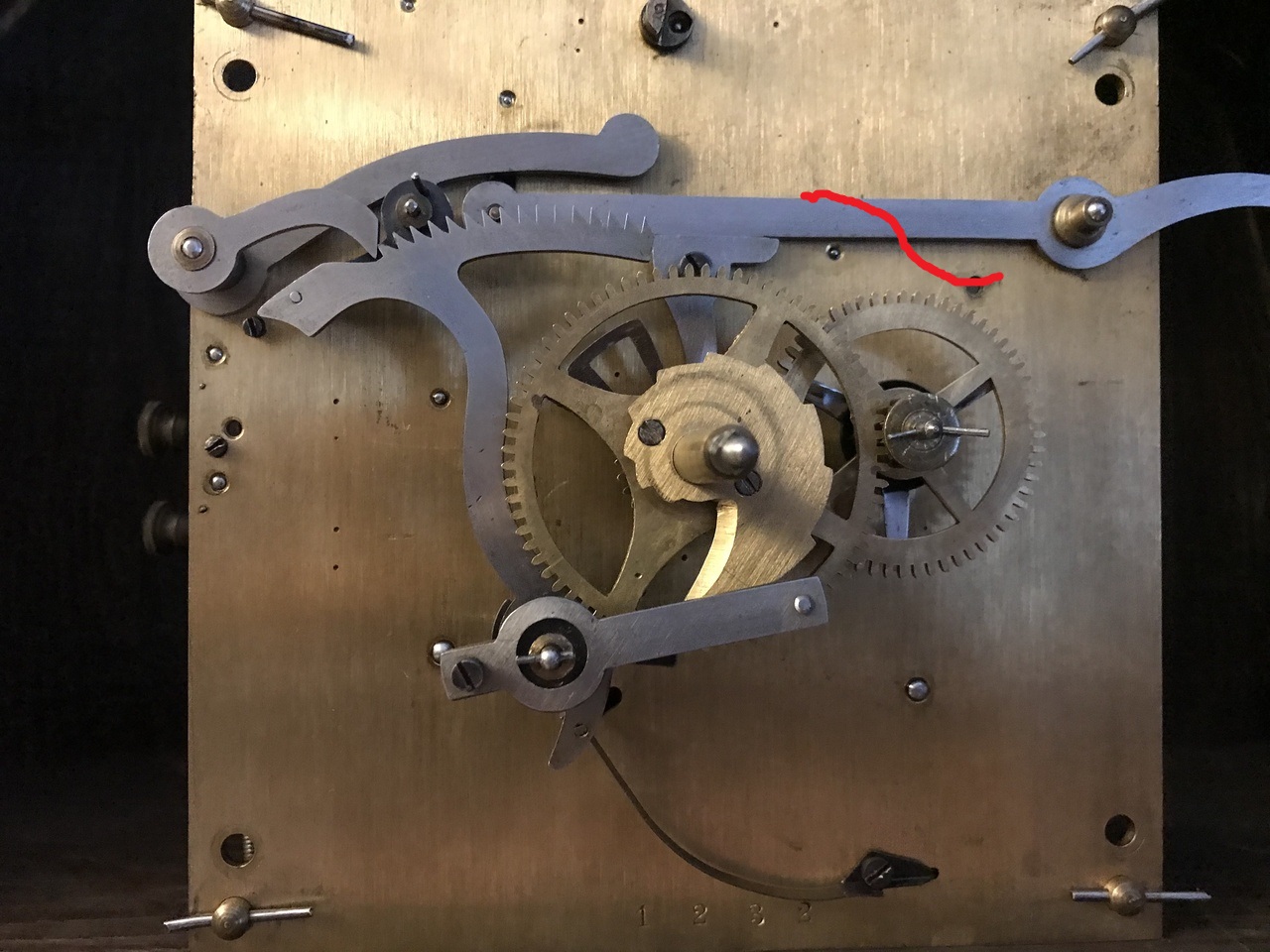

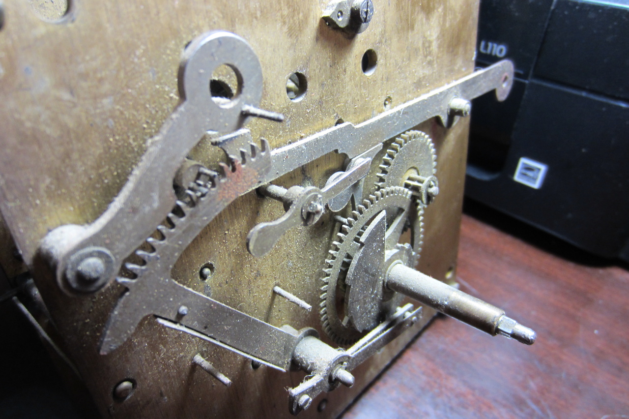

Здравствуйте, граждане. С прошедшими праздниками всех.
Может кто разместить фото передней платины напольного Беккера 1920х годов.
Что-то я при сборке намудрил с пружинками. Бой работает корректно до 9 часов, а потом 10, 11 и 12 бьет только 9 раз.
Пружинка, не пойму, как должна стоять. Гребенка не заходит дальше. А в другую сторону пружинку устанавливаешь, тоже фигня какая-то.
Тот кто идет не в ногу - просто слышит другой барабан. (Времечко)

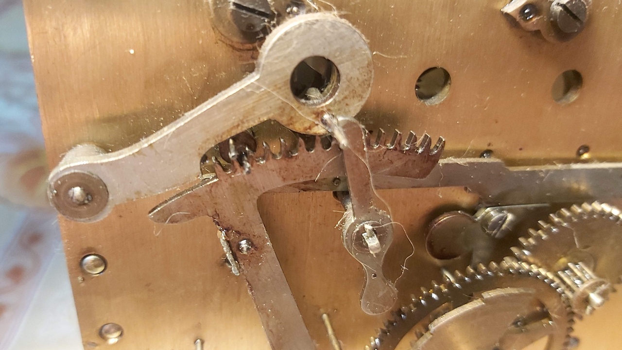

Виталий, привет
Я понял о которой пружинке ты говоришь. И у меня полгода назад такие были и эта самая пружинка была сломана, ремонтирована и опять сломана, я тоже голову поломал как её сделать правильно и получилось по итогу, но не сфотографировал, к сожалению. А как было сфотографировал, но кажется, что это было не совсем правильно...

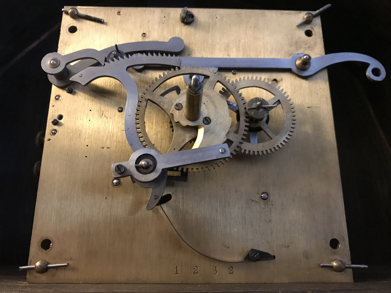

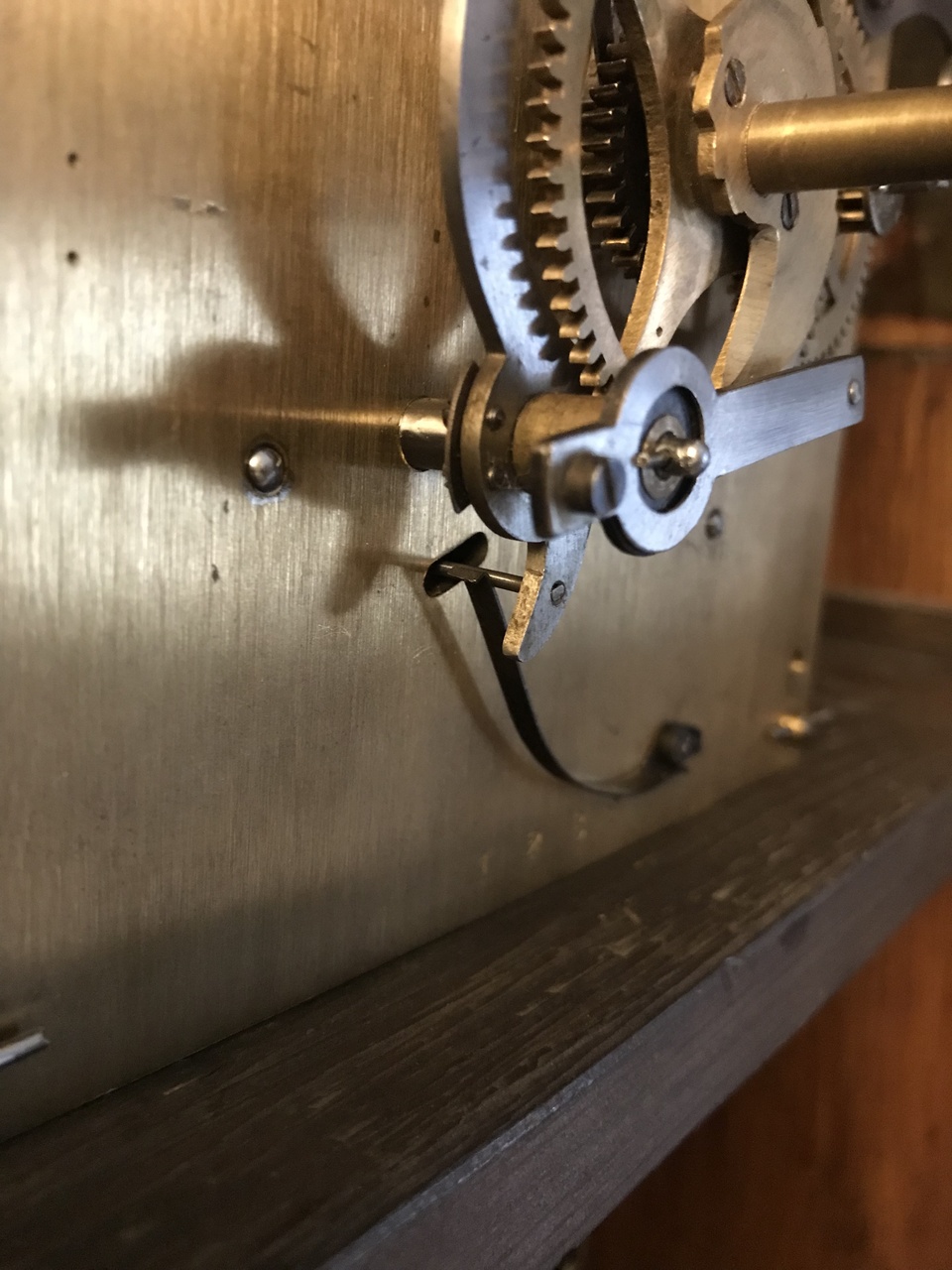

У меня были где то фото, фотографировал перед разборкой. Вот
ID:	3349895   Нажмите на изображение для увеличения
ID:	3349896   Нажмите на изображение для увеличения
ID:	3349897   Нажмите на изображение для увеличения

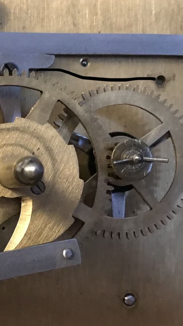

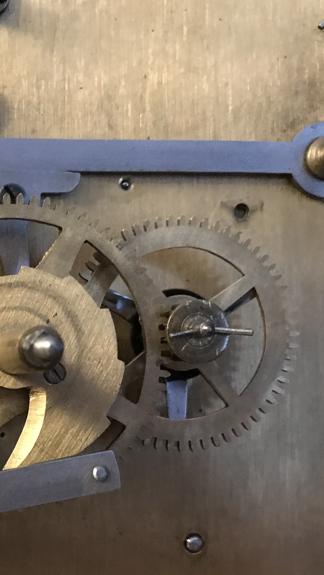

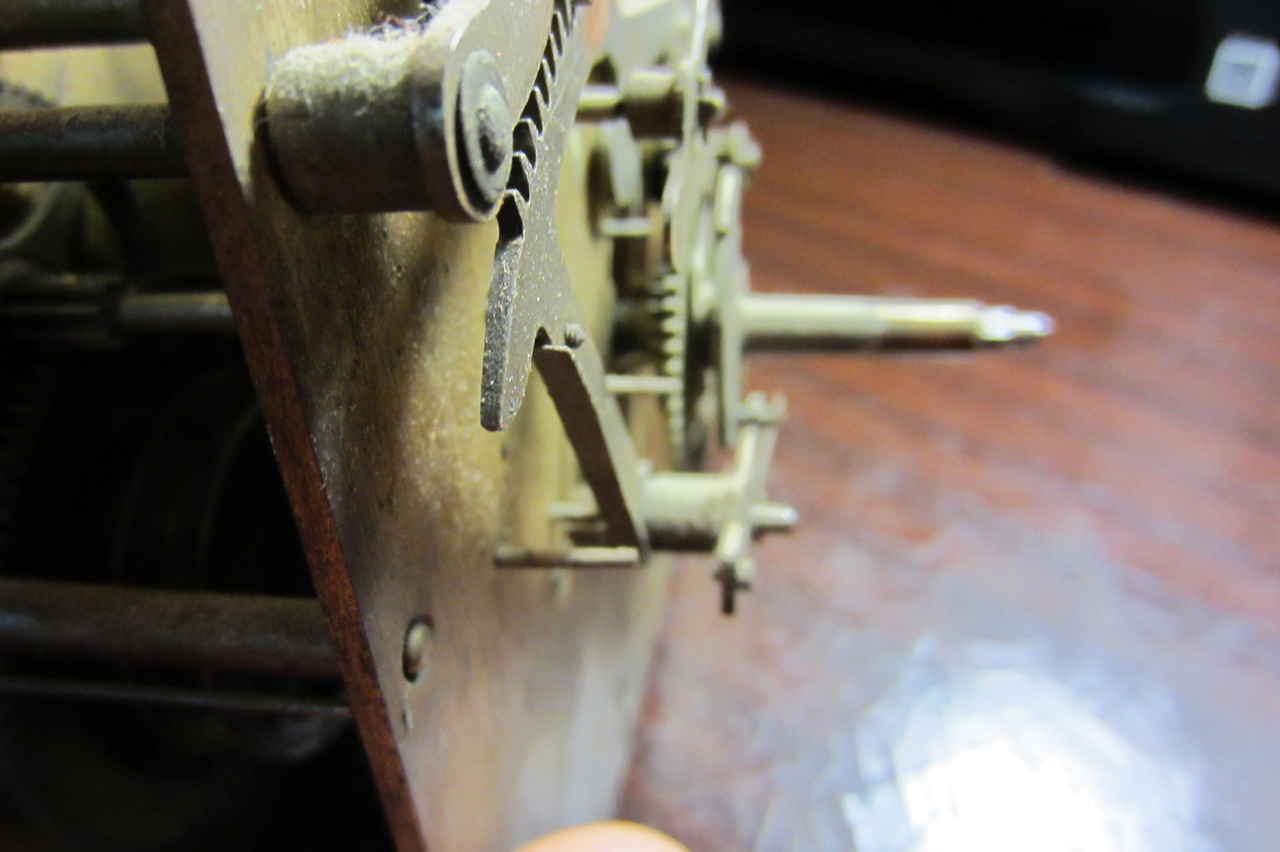

Немного не такая конструкция.
Нижняя пружинка.
Она, по идее, должна держать гребенку, но вот с какой стороны?
И должна быть ещё одна сверху, которая горизонтальный рычаг держит или что-то ещё, резьба под неё есть. Но что она держит и зачем, не пойму.

  #2146
Старый 09.01.2022, 14:29
Аватар для arhistratig
arhistratig arhistratig вне форума
Регистрация: 14.03.2015
Сообщений: 4,069
Сказал(а) спасибо: 2,621
Поблагодарили 4,124 раз(а) в 1,952 сообщениях
Сообщение от koshky Посмотреть сообщение
Нижняя пружинка.
Гребёнка должна падать свободно .
Делитесь своими знаниями. Это путь к бессмертию.
Далай-лама XIV
Этот пользователь сказал Спасибо! arhistratig за это сообщение:
koshky (09.01.2022)
  #2147
Старый 09.01.2022, 14:41
Аватар для koshky
koshky koshky на форуме
Регистрация: 29.06.2012
Сообщений: 1,513
Сказал(а) спасибо: 2,973
Поблагодарили 1,259 раз(а) в 609 сообщениях

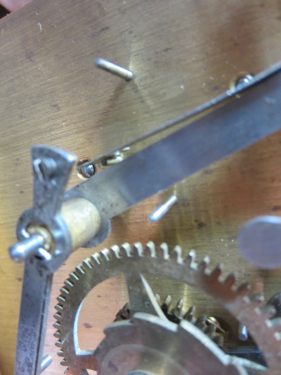

Это да, но зачем тогда пружинка?!
И ещё, не пойму, зачем была вторая. Отверстие с резьбой есть и пружинка была - обломанный крепёж остался, но для чего она? Что держала?
  #2148
Старый 09.01.2022, 14:55
Сообщений: 4,069

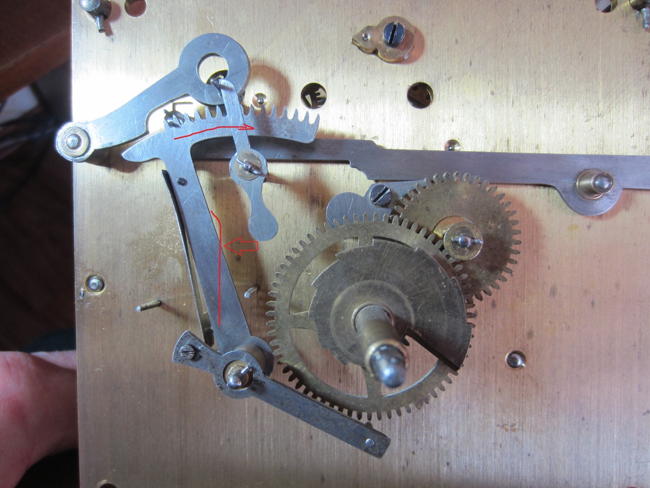

Затем же что и в нашем варианте. Чем выше (вправо)поднимает гребёнку механизм, тем больше напрягается пружина. И, во время освобождения гребёнки, пружинка толкает гребёнку вниз и она падает.
На счёт обломанной пружинки, скорее всего она поддерживала рычаг ручного включения боя. Вариантов пружины могло быть два, изобразил на фото. Посмотрите под лупой эти рычаги, возможно в одном из указанных мест остались потёртости.
ID:	3349957   Нажмите на изображение для увеличения
ID:	3349958   Нажмите на изображение для увеличения
