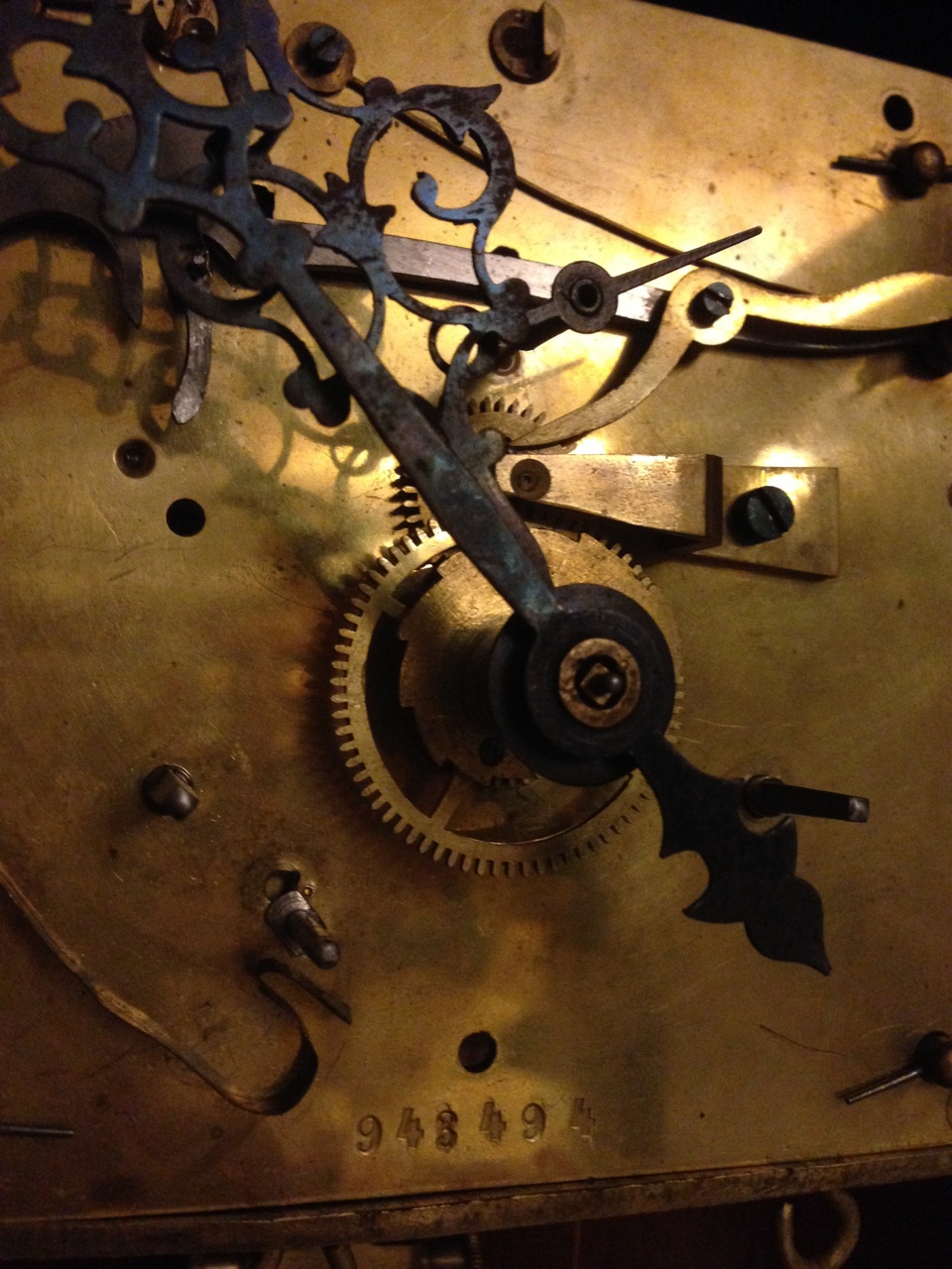

Вечер добрый, уважаемые коллеги.
Попал в руки мех Gustav Becker. У него пара "странностей"
1. Четырехзначный номер. Отбит на обеих платинах.
2 - форма "вилки". Да и изготовлена она (по ощущению) гораздо тщательнее-дороже. Не обычным методом вырубки из латунного листа.
Ваше мнение?
Как в этом случае выполнен подвес маятника?

скорее всего деталь не от этого механизма

Этот поводок маятника у многих пружинных часов накручен на ось скобы по резьбе. Когда он выходит из строя его можно скрутить и установить другой. Думаю, что в вашем случае так и произошло. Это поводок не с беккеровского меха.

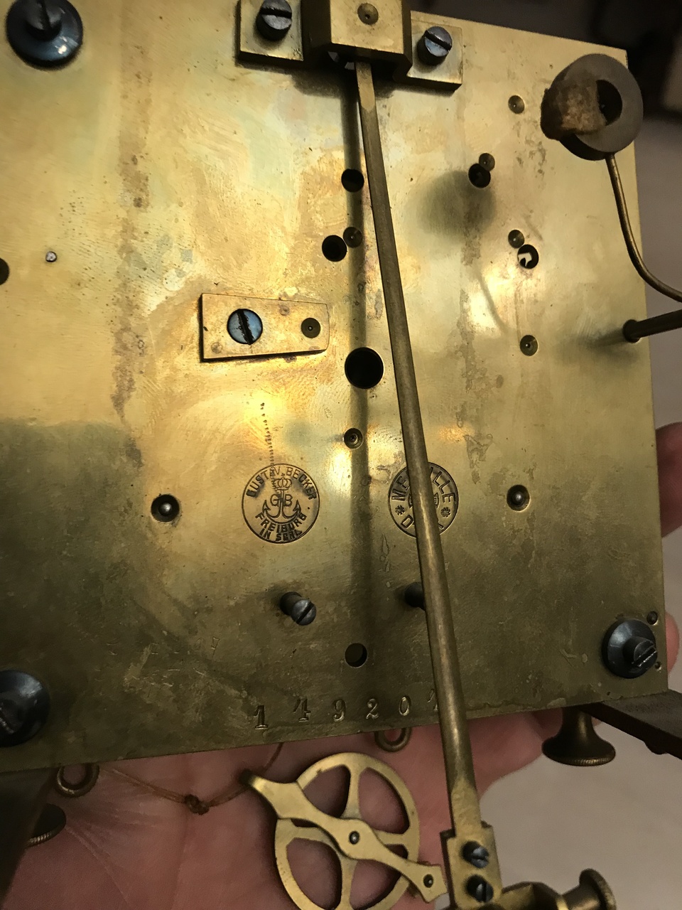

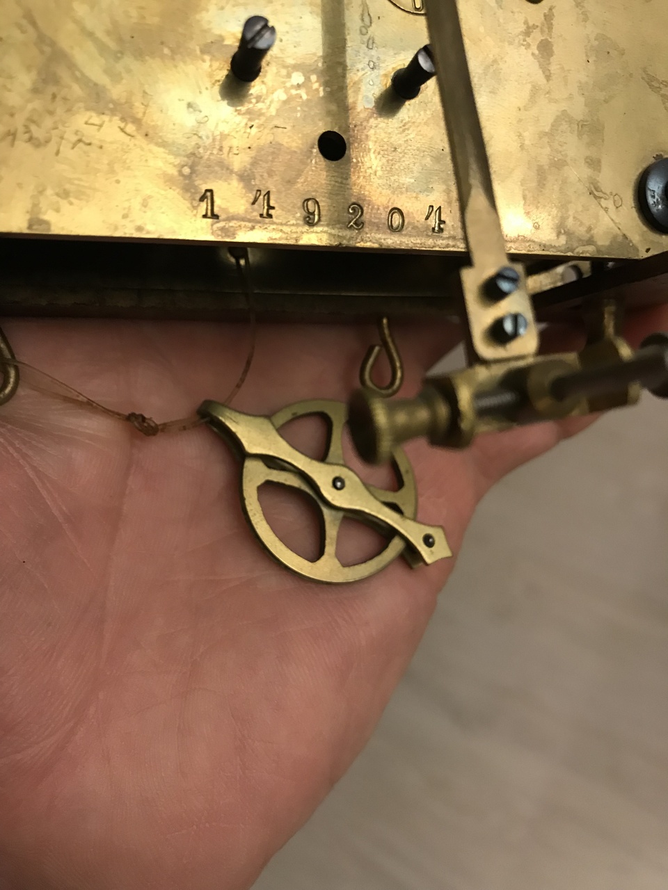

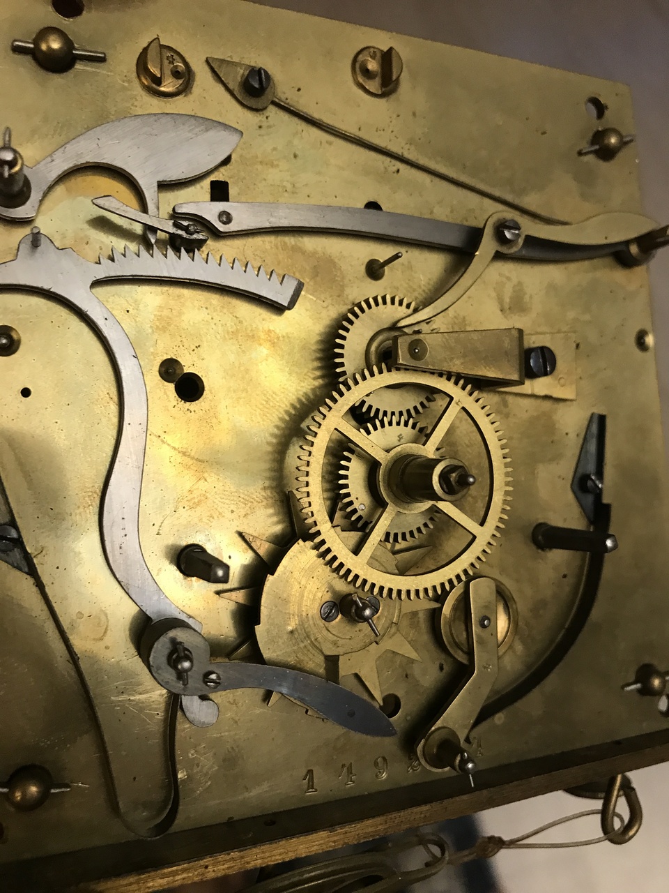

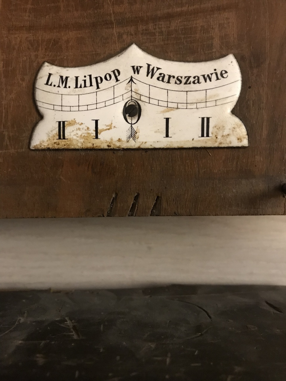

Всем привет.
Вот такие интересные часики прибыли. Корпус - дрова.
Вектор интересный.
И мех забавный, сколько дырок лишних.
По году подскажете?

Привет. 1877год.

То бишь, ещё дедушка Густав был живой.
Хорошо.
Спасибо, Александр.

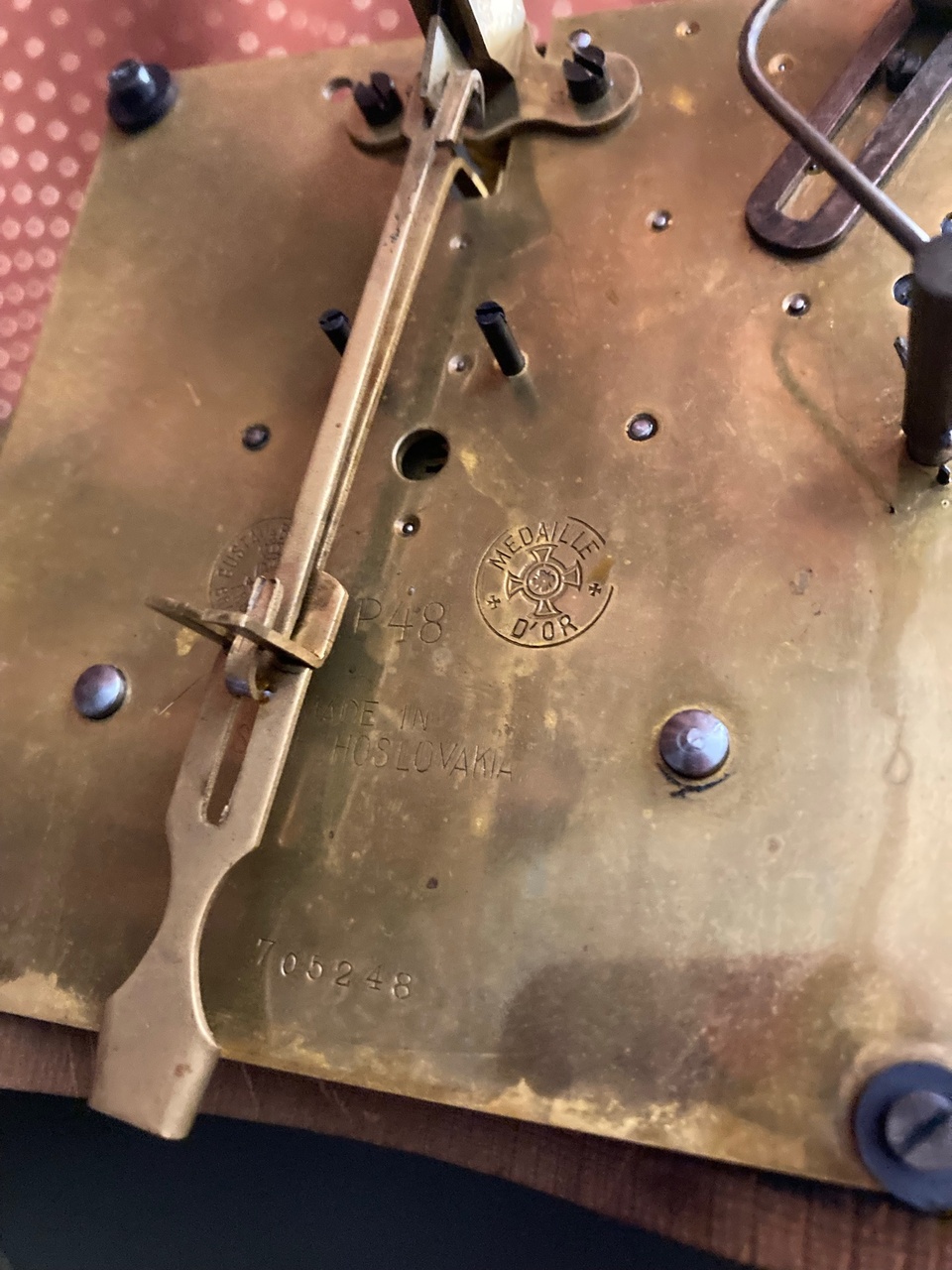

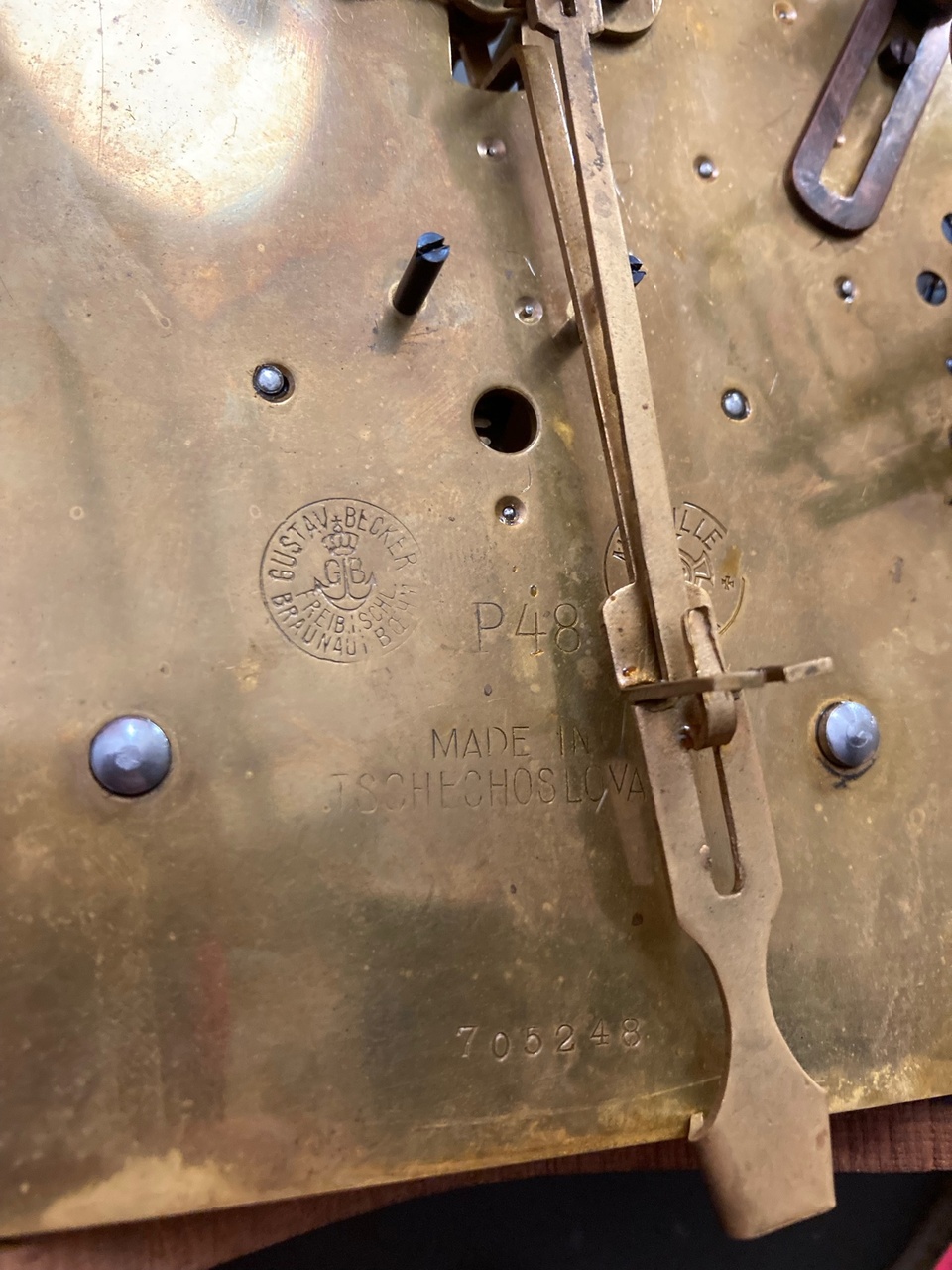

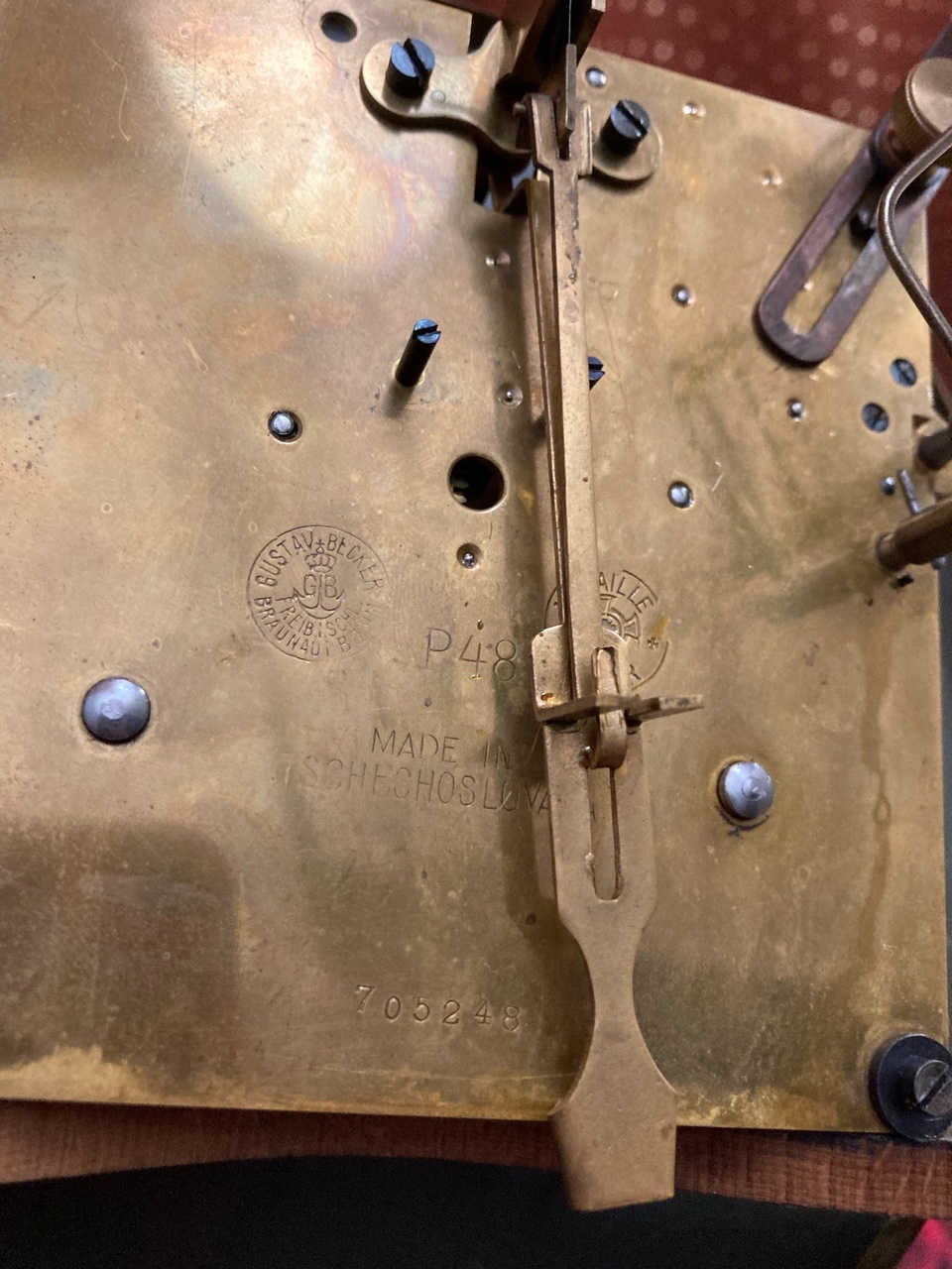

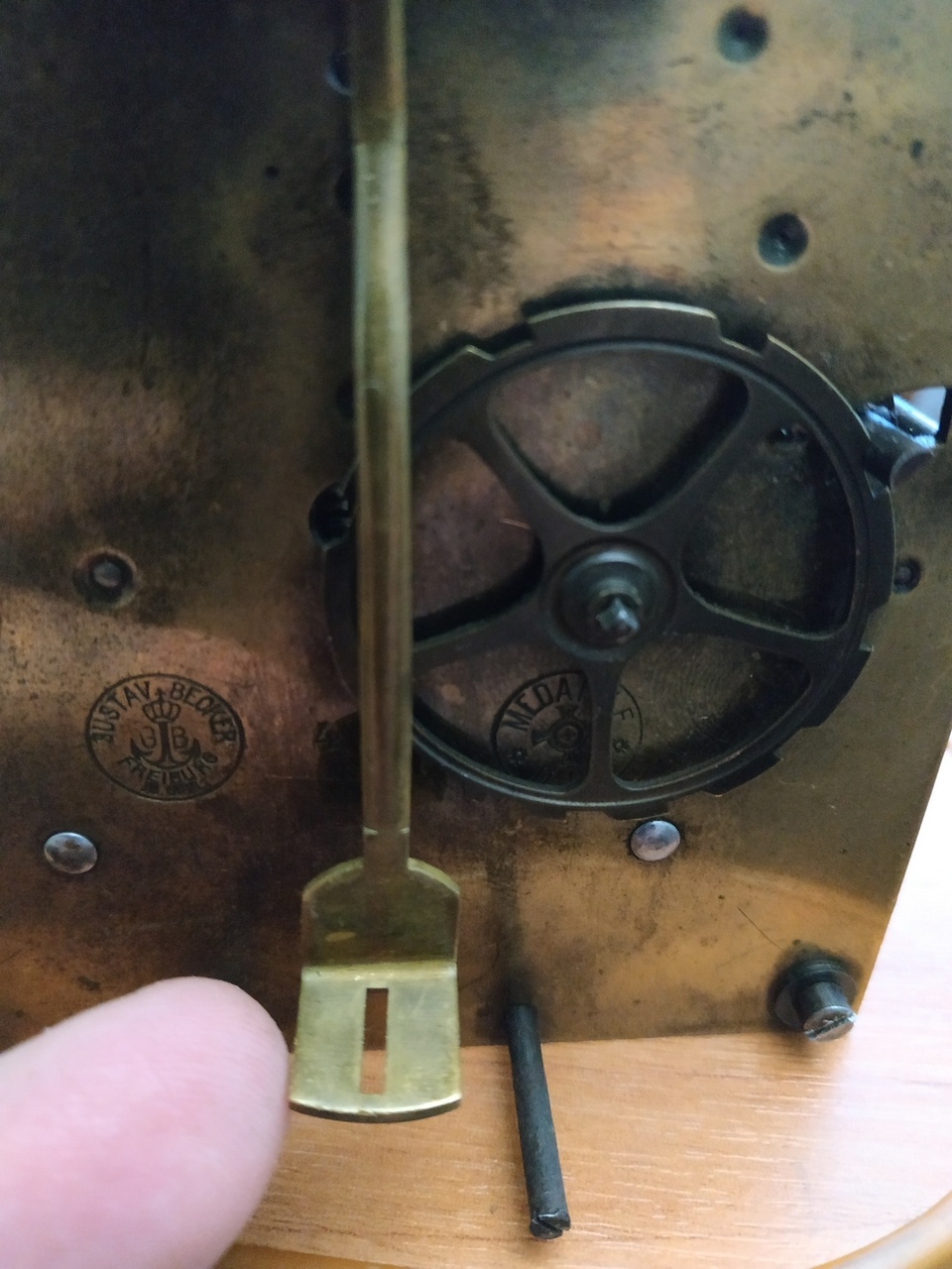

Че та я упустил.
А вот
Этот мех какого года?
