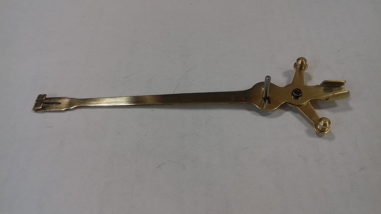

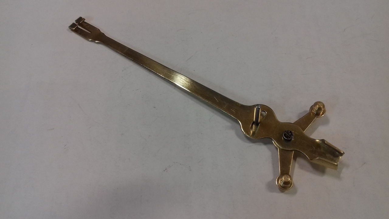

Сообщение от I gor Посмотреть сообщение
.. нужно решать проблему с подвесом...
Все получилось

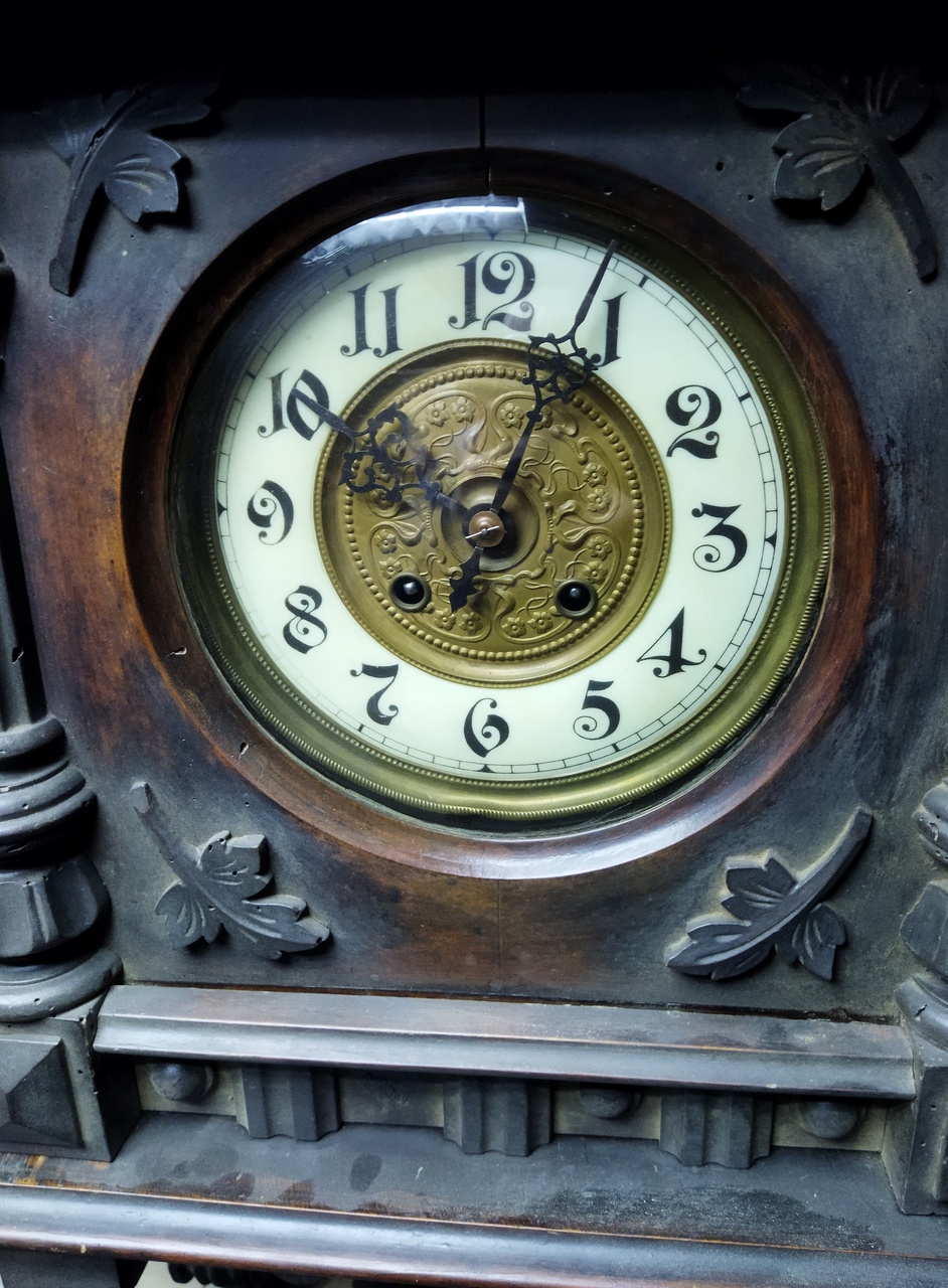

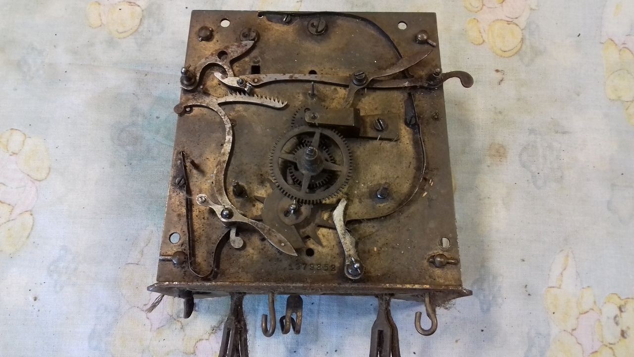

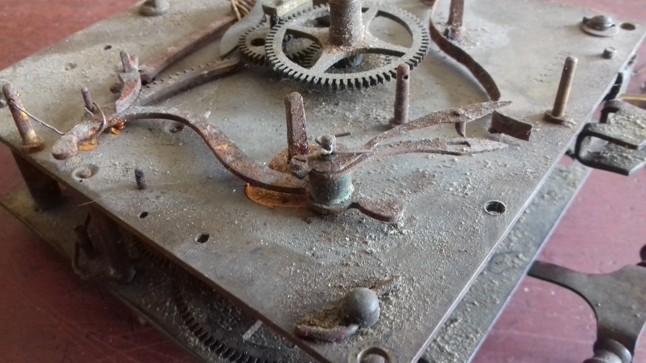

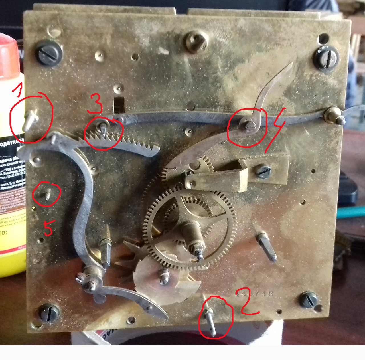

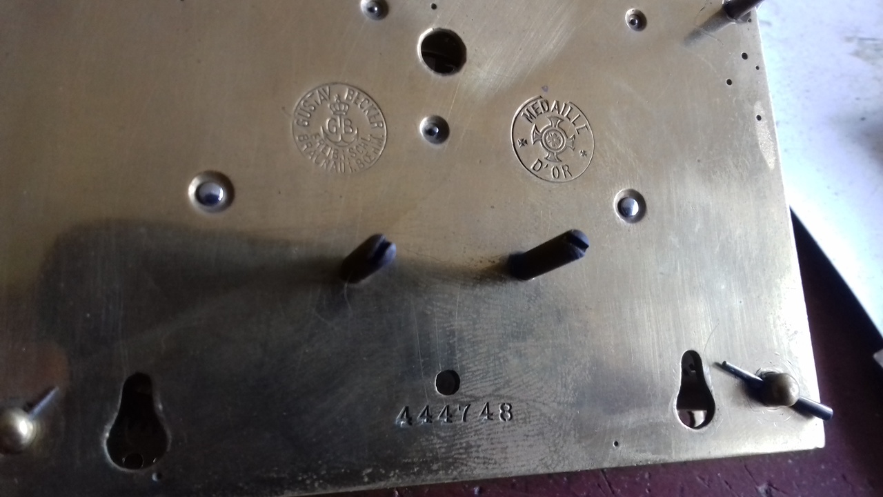

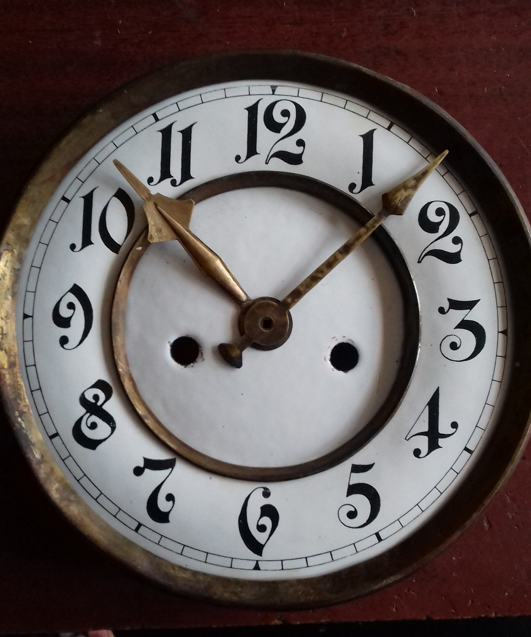

Добрый вечер, уважаемые любители часового искусства. Прошу о помощи с жильным механизмом. шестерни все на месте, но отсутствуют рычаги и пружинки. Интересует фото механизма со сстороны циферблата. Подскажите какие детали были в местах 1,2,3,5 и соединение под номером 4 было подвижно или затянуто. И как все эти рычаги подпружинивались. Еще вопрос - какие стрелки шли с циферблатом с арабскими цифрами. Родные ли стрелки что стоят у меня - они латунные. заранее благодарен за помощ.
с ув. Андрей

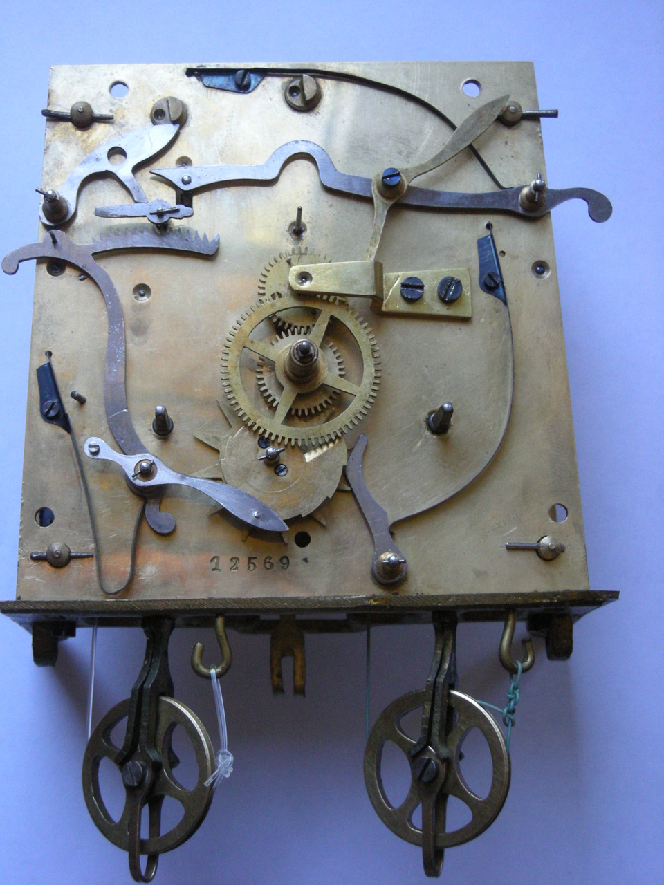

Соединение 4 подвижно, деталь 5 это ограничитель падения гребёнки. Остальные рычаги приблизительно как на фотке

... Подскажите какие детали были в местах 1,2,3,5 и соединение под номером 4 было подвижно или затянуто. И как все эти рычаги подпружинивались.
с ув. Андрей
Добрый вечер!
В местах 1,2,3 должны быть рычаги.
Пружинки на фото.
С уважением Игорь.

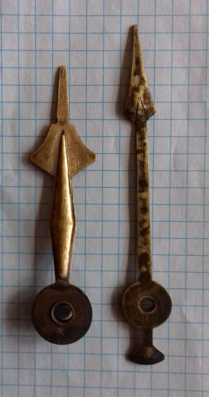

Стрелки, правда это берлинер, но от Беккера, у меня и на жильнике с римскими цифрами такие же.

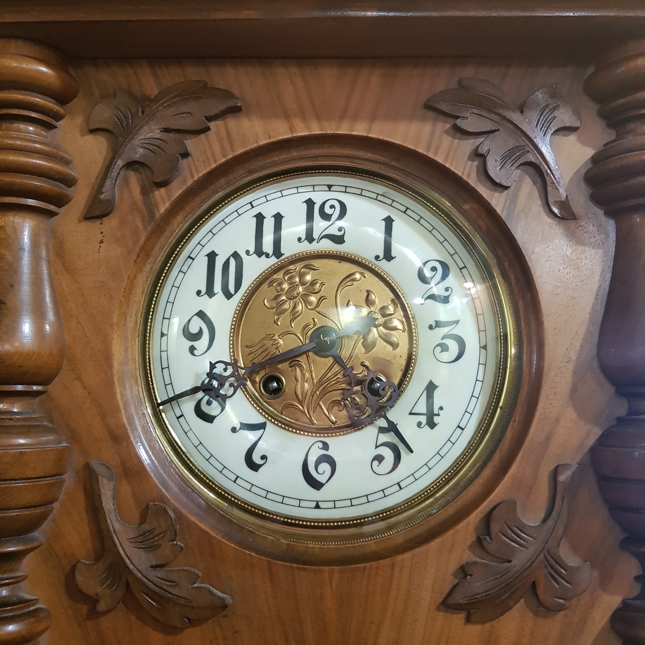

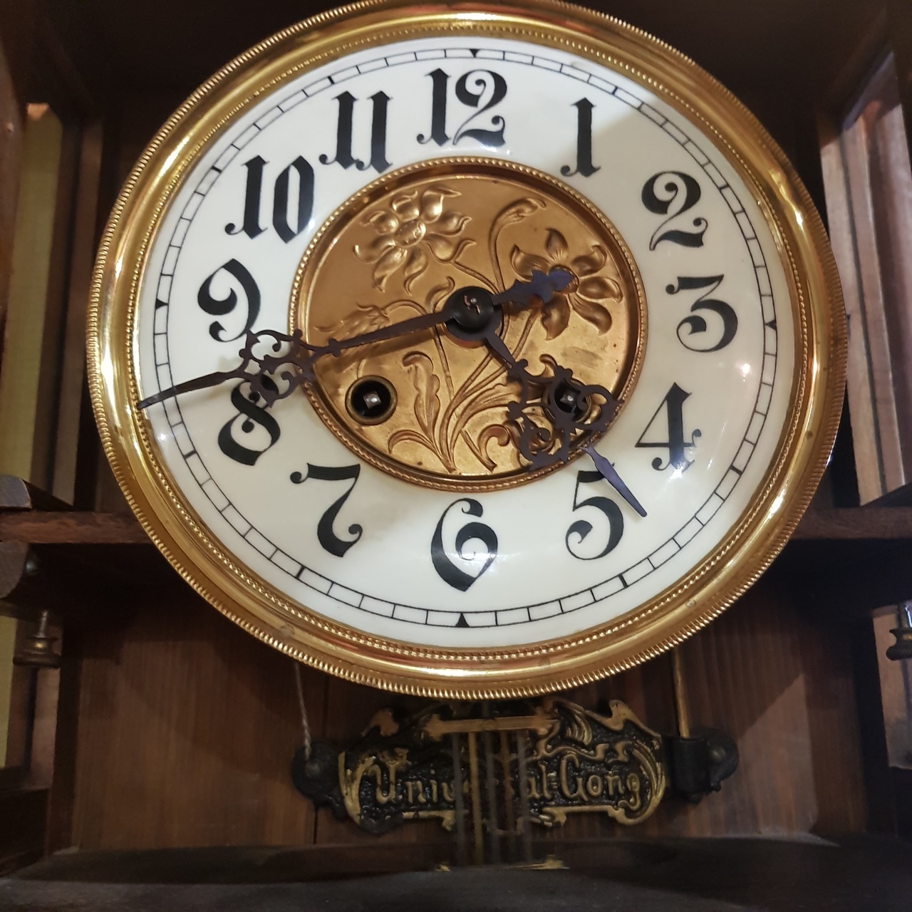

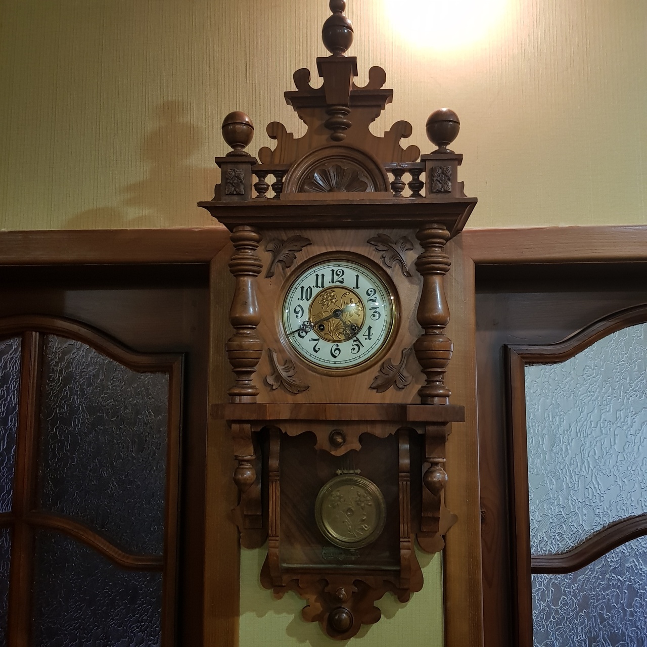

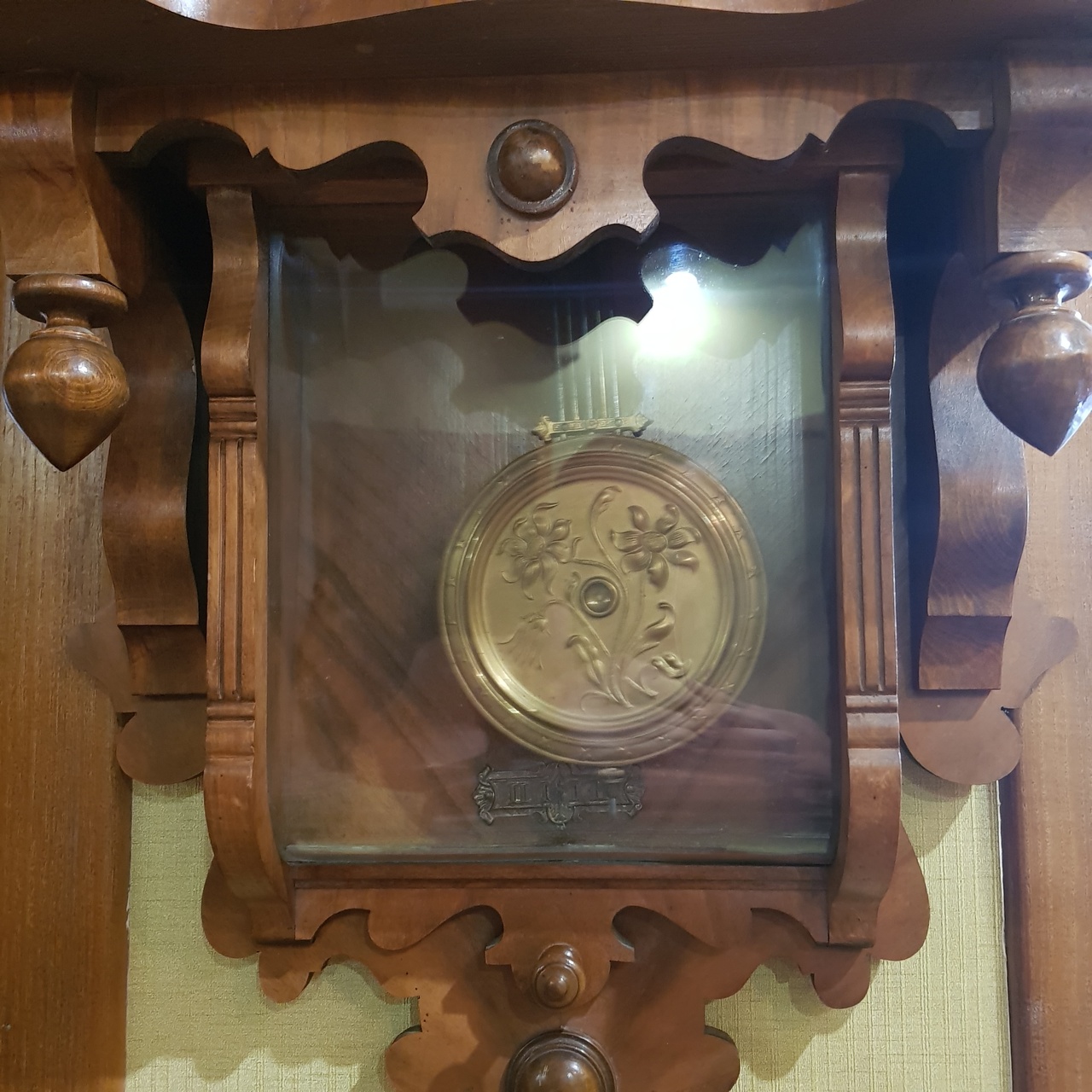

Добрый день. Помогите пожалуйста установить год изготовления часов и их приблизительную стоимость. Нажмите на изображение для увеличения

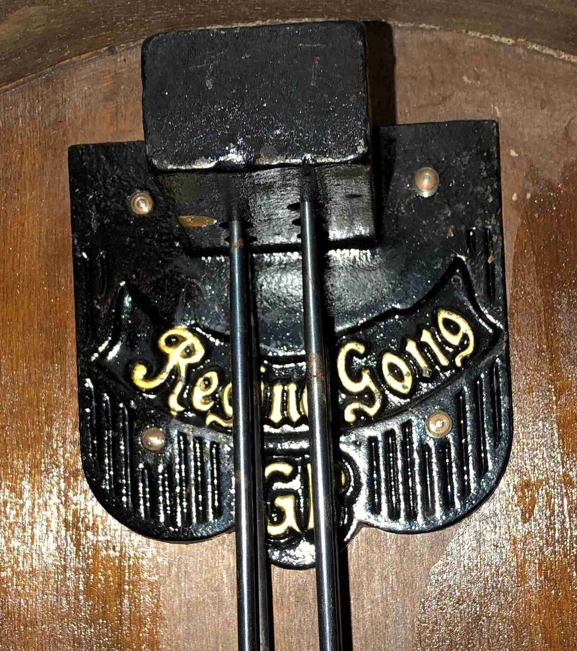

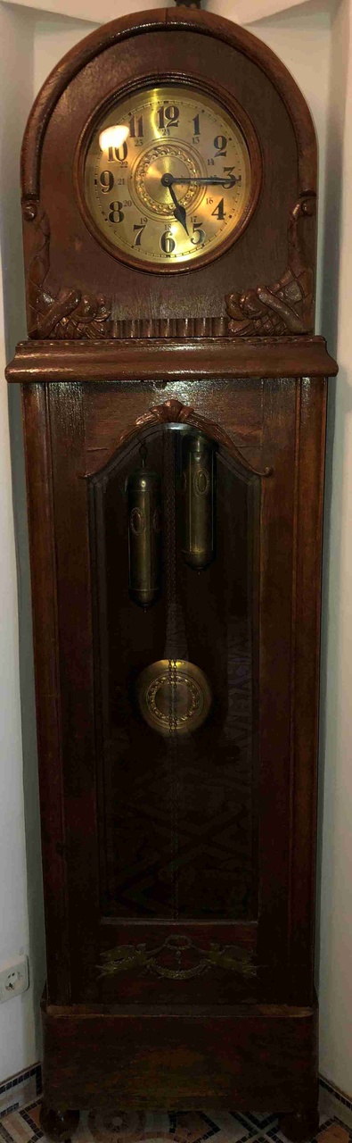

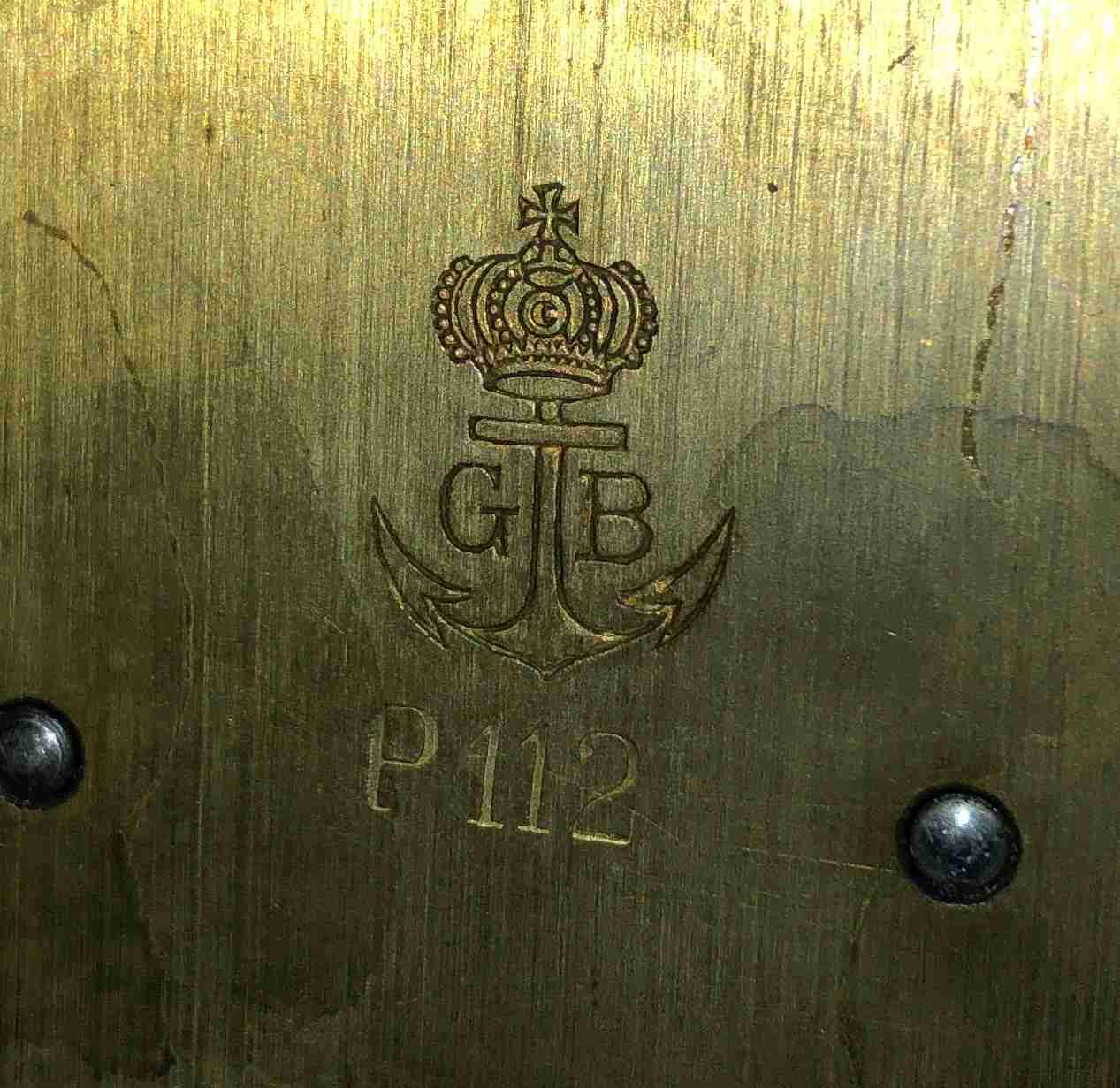

Помогите атрибутировать ReginaSong GB Заводской № Р112
Господа,
фото прилагаю:
- Часы ReginaSong GB
- Завод номер Часы ReginaSong GB
- Эмблема Gustav Becker

Это не заводской номер, а длина маятника.
Regina Gong-фирменное наименование типа гонга.

На среднем фото клеймо GB и номер Р112
А на эмблеме надпись не Regina Gong, а ReginaSong и на ней укреплены "струны" по которым бьют молоточки при отбитии часов, так, что вряд ли это о длине маятника
