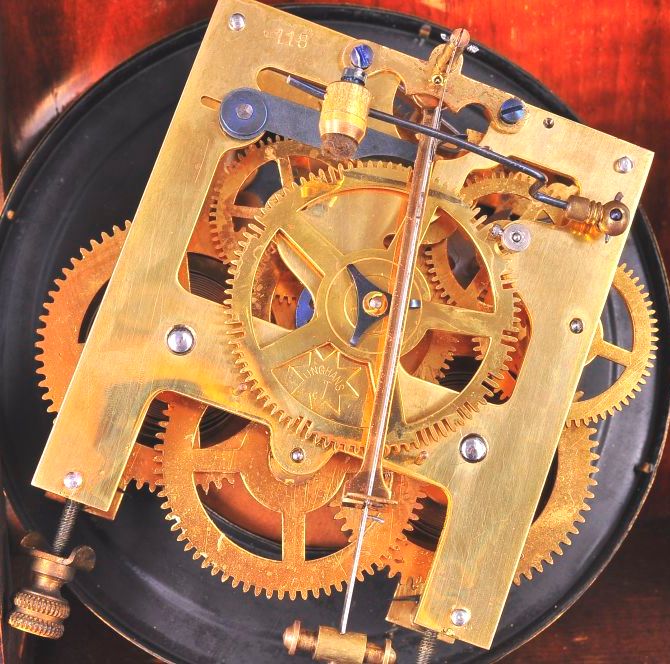

Сообщение от Yurik0s Посмотреть сообщение
Сергей Дмитриевич Я как сорока))) блестючий мех , особенно с синеными винтами очень нравиться, но вопрос не повлияет ли такое старательство на историческую и материальную ценность? И еще вопрос по надписям на маятнике? Не совпадение дат, и инициалы непонятные, хоть какие мысли?
Не повлияет, можете смело отмывать, (но не шлифовать наждачкой)
Что касается доп. надписи на маятнике, не стоит заморачиваться.
Эта надпись могла быть сделана при сдаче часов в ремонт, (хотя обычно такие надписи делают на механизме), либо оценщиком при сдаче часов в ломбард.
может быть при описи и конфискации при аресте.
Вариантов много.

Примерно вот так может выглядеть 100-летний механизм после хорошего обслуживания.

Спасибо! Красивый мех. А по надписям, на маятнике дата проставлена на десять лет раньше, как-то не вяжется))) Да и фиг с ней)) И еще вопросик: если отполировать латунь, надо чем-то защитить от окисления, вопрос чем? Автомобильным лаком?
Еще вспомнил: что за шнурок держит гири, из чего сделан, и чем можно заменить?

Я же Вам писал, что полировать латунь платин НЕ НАДО!
Её нужно ОТМЫТЬ.
В оригинале этот "шнурок" делался из жил мелкого рогатого скота.
Заменить можно кордовой нитью, либо хирургической нитью соответствующего диаметра.
Леску использовать не советую, она слишком упругая и скручивается в спирали без нагрузки.
Это не удобно.

Про палеты и цапфы это ясно как день)) А про платины Вы писали на свое усмотрение. Извините за назойливость, но почему нельзя платины полирнуть? Если это снизит историческую привлекательность, то понятно. А как это может негативно сказаться на работе механизма не очень)))

Можно и полирнуть, только абразив набьется в отверстия цапф, откуда его будет крайне трудно выковырять потом.

Любая полировка это применение абразива и удаление слоя материала.
На работе механизма это не скажется никак, только на внешний вид.
Помывка удаляет только грязь и окислы.

Ну теперь ясно))) Осталось купить "калошу" и за работу))) Спасибо всем откликнувшимся!

"Калоша" уберёт грязь и пыль, но желаемого блеска не даст.

Само сабой! Блеск это паста гои, или как в армии с пряжками - иголка))) Может подскажете какую калошу купить у нас , что бы не воняла? Мне юстировщики подогнали баночку, хорашая была но кончилась(( Названия там не было, и они не помнят. Опять идти просить - это наглость)) Как-то в магазине купил, как дома открыл, так два часа проветривал комнату!
