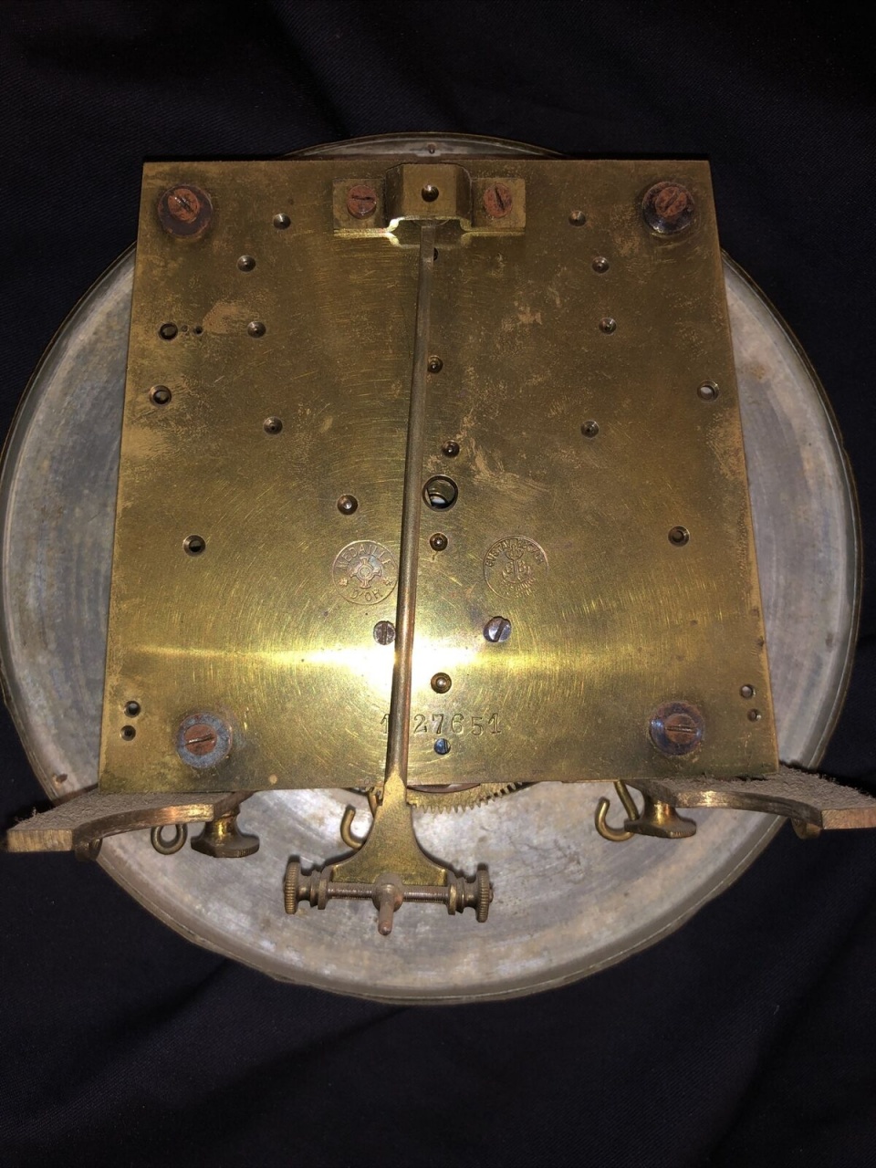

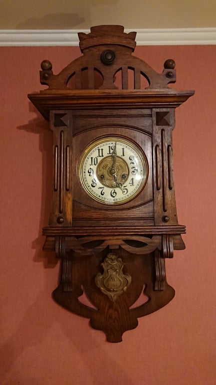

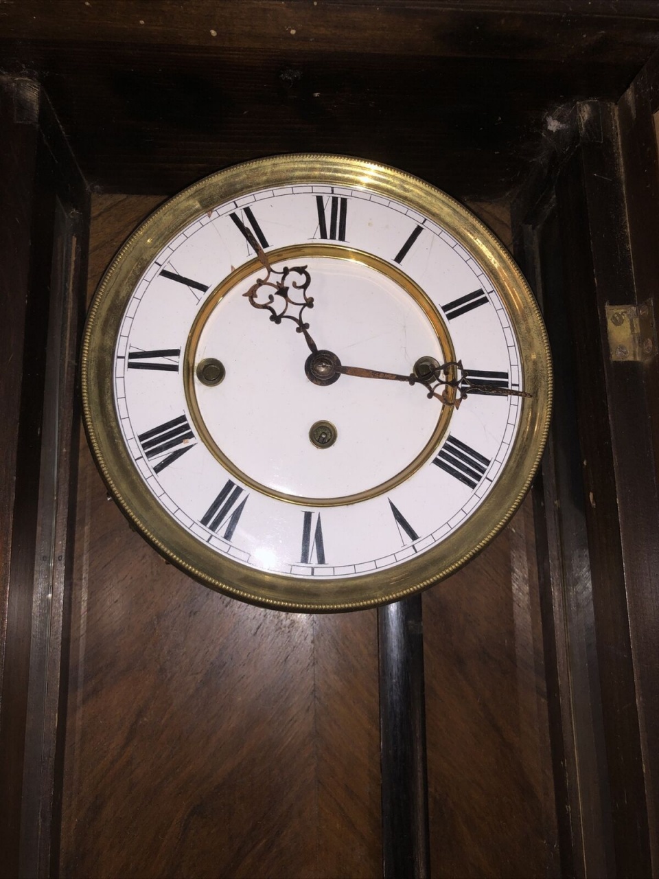

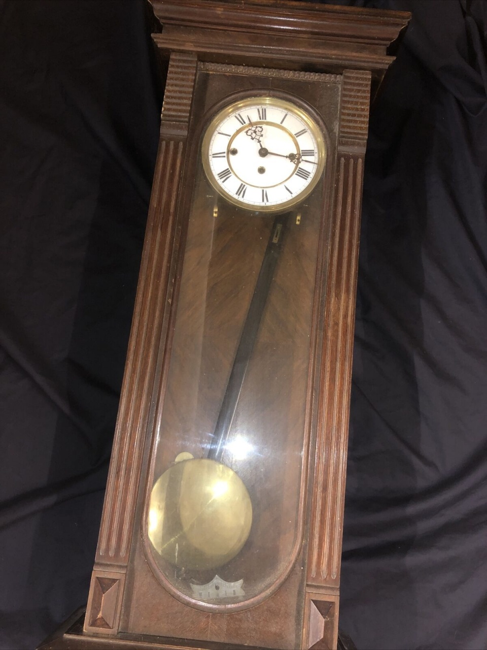

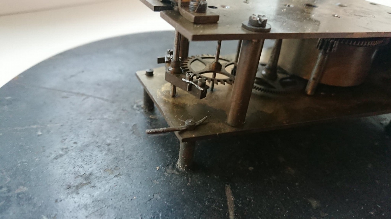

Интересный механизм, насколько я понимаю он - результат сотрудничества фрайбуржской фабрики и австрийского филиала GB.
https://www.ebay.de/itm/Gustav-Becke...YAAOSw4A1ftpdM Фрайбуржцы крайне редко встречаются с четвертными механизмами, а для австрийцев это норма. Циферблат выглядит австрийским.
Серийный номер виден неполностью, 1Х27_651, соответствует периоду 1894-4898 гг.

Вложение 3097058 Вложение 3097059 Вложение 3097060 Вложение 3097061 Вложение 3097062
Татьяна, серийный номер можно уточнить у нашего форумчанина, который его и продает. Я думаю, что это не тайна))

Я уже самостоятельно по шрифту номера сузила диапазон на несколько лет
1Х27_651 = 1127_651 или 1227_651. Механизм сделан в 1894 или в 1896 году.
Хотя, конечно, интересно проверить права или нет.

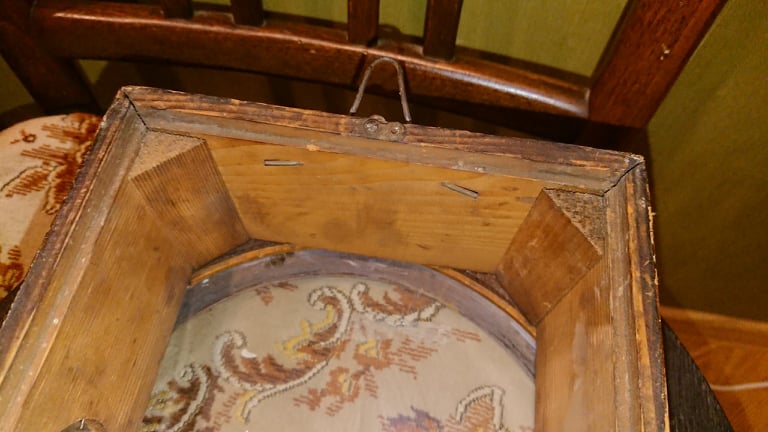

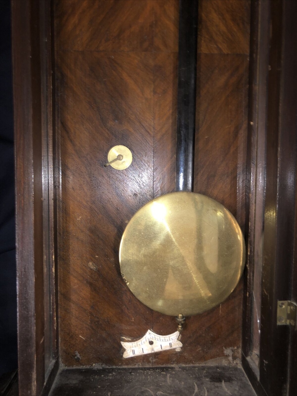

Определение часов.
Здравствуйте ,подскажите по часам.Думал часы до 1900г.в.Но по механизму 1923г.Механизм из дорогих,а исполнение корпуса и крепление на стену какое-то простецкое.Может у кого есть фото из каталога ?буду рад любой информации.Отсутствует задняя стенка .Какой толщины должна быть ?

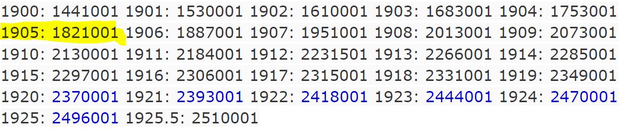

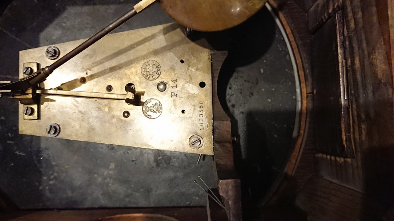

Сообщение от valler Посмотреть сообщение
Добрый вечер valler, а почему Вы решили, что по механизму 1923 год?
Я вот гляжу в таблицу уважаемого Дж. Хабби по фабрике во Фрайбурге, и вот, что я вижу:
Корпус и крепление на стену обычные дл тех времён. Толщину задней стенки можно легко замерить по месту.

Сообщение от NickFMS Посмотреть сообщение
Вложение 3098517
С уважением,
Здравствуйте,спасибо .Ошибся где-то.)
