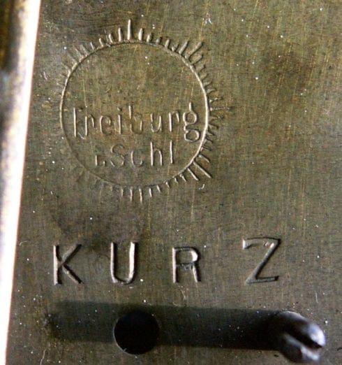

P.S. Клеймо фирмы Wilhelm Sabath встречала всего 2 раза и то на механизмах Kienzle 1894 года. Вполне возможно, что фирма Carl Bohm решила использовать бесхозное клеймо.
Думаю, что и с клеймом фирмы Endler могло произойти тоже самое:
Это позднее клеймо фирмы Germania, единственное клеймо фирмы Kappel и клеймо неизвестного фрайбуржца, который использовал жильные механизмы Kienzle. Все клейма относятся к середине 1890-ых, когда фирма H.Endler уже прекратила свою деятельность.
Татьяна, вот еще один фрайбуржец с клеймом RG в якоре.
Влад.

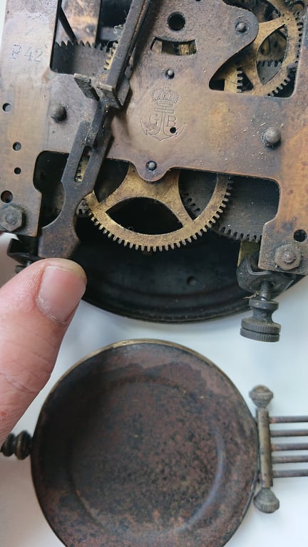

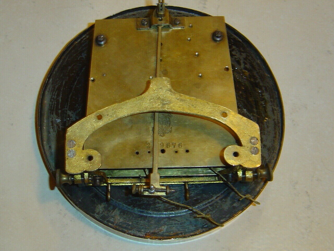

годы выпуска

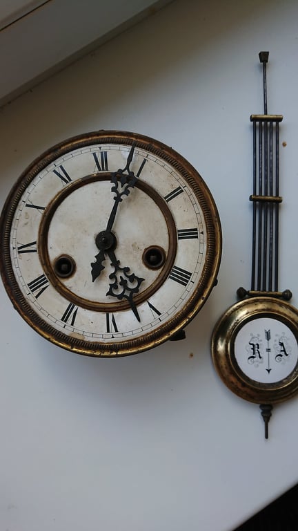

Здравствуйте,подскажите годы выпуска механизма.Всё ли по фэншую?)

Добрый вечер!
Около 1908-14 гг.

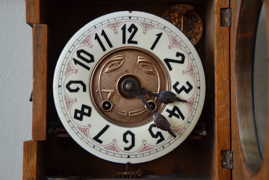

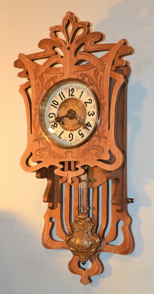

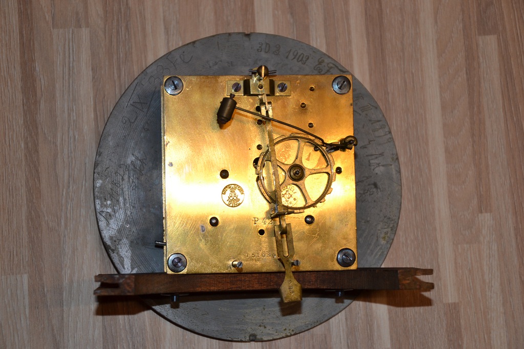

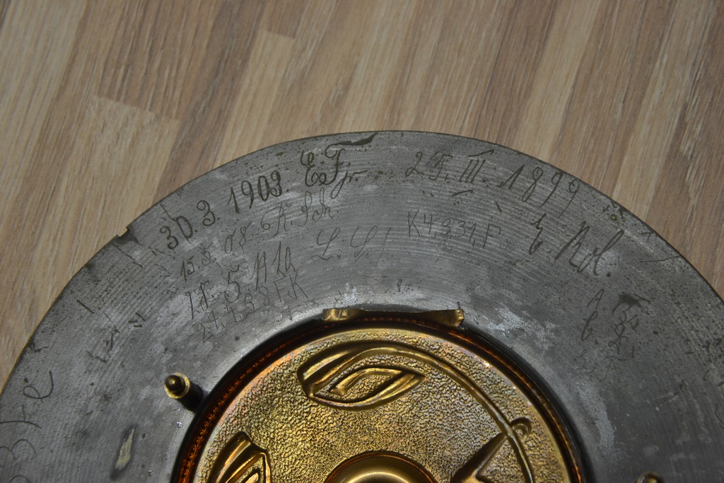

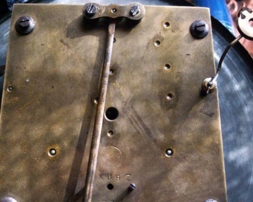

Отсюда такой экземпляр https://archiwum.allegro.pl/oferta/z...293953576.html
Красивые часы, но смущают лишней надписью на изнанке циферблата.
Сам механизм относится к концу 1900-ого года, а надпись о ремонте - март 1899 года.

... 1895: 1156001 1896: 1212001 1897: 1265001 1898: 1316001 1899: 1366001
1900: 1441001 1901: 1530001 1902: 1610001 1903: 1683001 1904: 1753001 ...

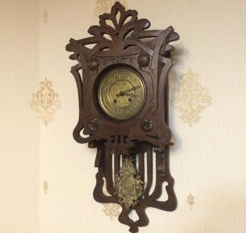

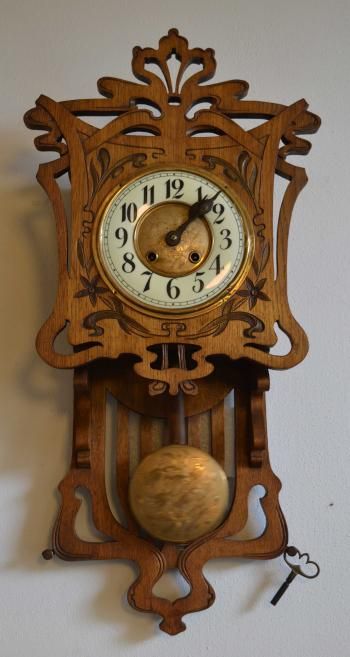

P.S. Нашла аналогичный корпус с механизмом 1898 года:

Сообщение от NickFMS Посмотреть сообщение
Таня, привет. Ну раз так, выходит, что таблицу датировки надо корректировать?
А как там наш ДХ, что-то его давно не было видно и слышно?
Коля, нет, таблицу не трогаем, это святое!
За таблицей Джона Хабби стоит очень мощная статистика и его аналитический талант.
А источник - польский, поэтому нельзя исключить, что продавец таким образом решил слегка состарить часы.
Или вариант подбора донора, который оказался очень близким к данной модели часов.
У меня в базе данных есть механизмы, которые в Польше перепродавались несколько раз. И, можно проследить как часы по воле продавца теряют свои родные комплектующие и приобретают чужие.

А надписи на заборе то же , кто то воспринимает в серьез?
Так же и здесь - Вас смущает не номер, не клеймо , а чьи то кривые каракули. Вроде эти каракули, что то решают, или Вы точно знаете когда они были нацарапаны.
Захотели заработать побольше и выдали часы как часы конца 19века , а всех нюансов не учли.

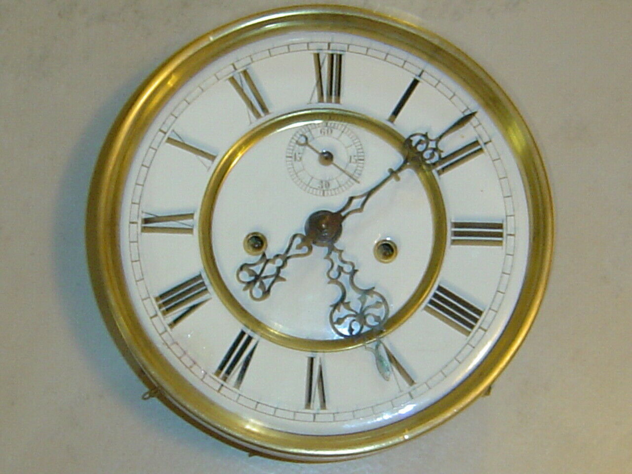

Сообщение от TatynaS Посмотреть сообщение
А источник - польский, поэтому нельзя исключить...
звучит конечно забавно
Кстати, мое ощущение, что циферблат по стилю не под этот корпус. Цифры ожидаются более округлые для такого дизайна. А может и эмаль тоже не совсем то, что должно быть.

Сообщение от Alex2051 Посмотреть сообщение
Нашла ещё две картинки с такими же корпусами:

Вот на второй картинке как то более близко. А вообще странно, если так меняли циферблаты под один и тот же корпус - то медь, то эмаль, то квадратные цифры, то круглые. Про маятники вообще молчу - какие из них родные - не понять.
