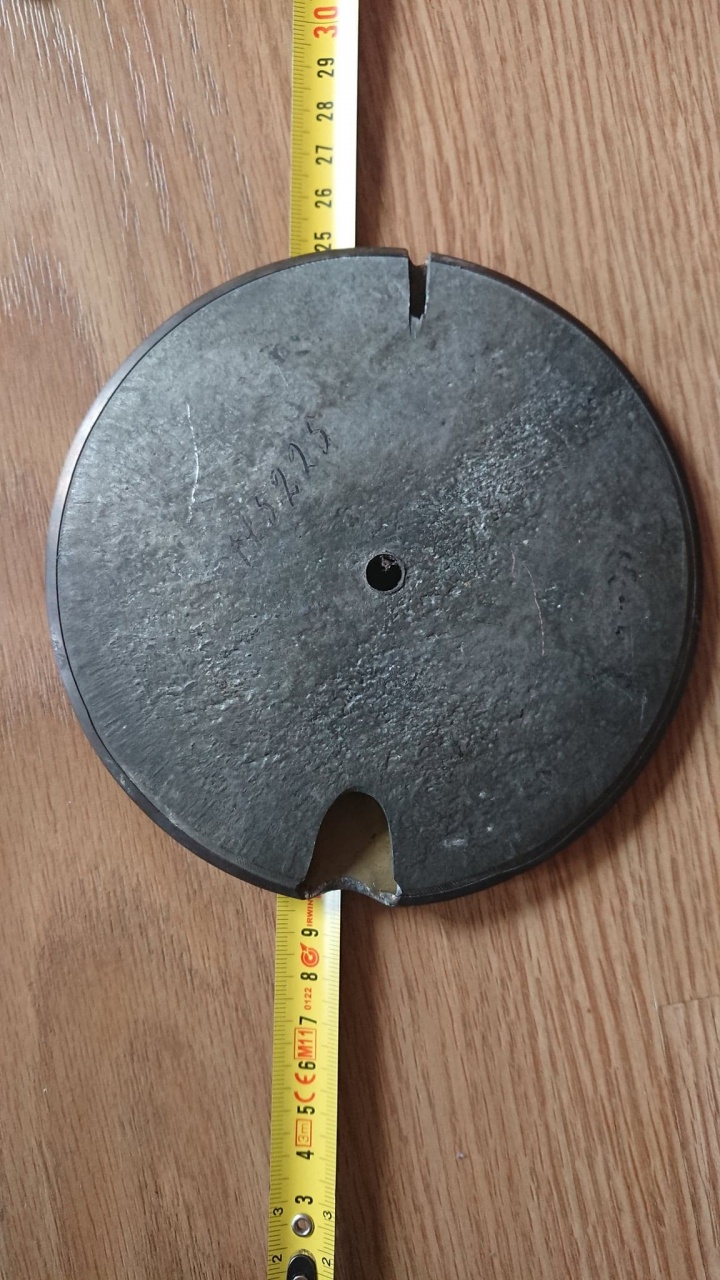

Сообщение от valler Посмотреть сообщение
Приветствую.Приобрел сегодня часы.Помогите разобраться.Вопросов несколько.Год выпуска?как выглядели изначально ?к сожалению ни одной гири нету.как выглядели и вес.циферблат оригинал ?
Добрый день!
Год выпуска - 1874-ый.
Гири ~ такие с блочками в виде сплошных дисков:
Fugit irrevocabile tempus
Этот пользователь сказал Спасибо! TatynaS за это сообщение:
valler (07.07.2020)

Сообщение от TatynaS Посмотреть сообщение
Добрый день!
Вложение 2994440

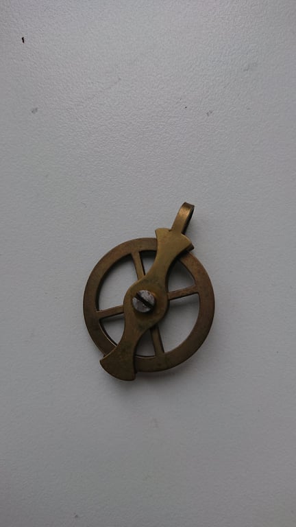

спасибо .это ваши часы ?мне блочок другой достался...
Часы не мои. Блочок, показанный Вами выглядит моложе часов. Возможно, он от австрийских часов.

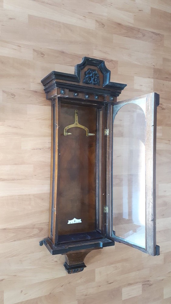

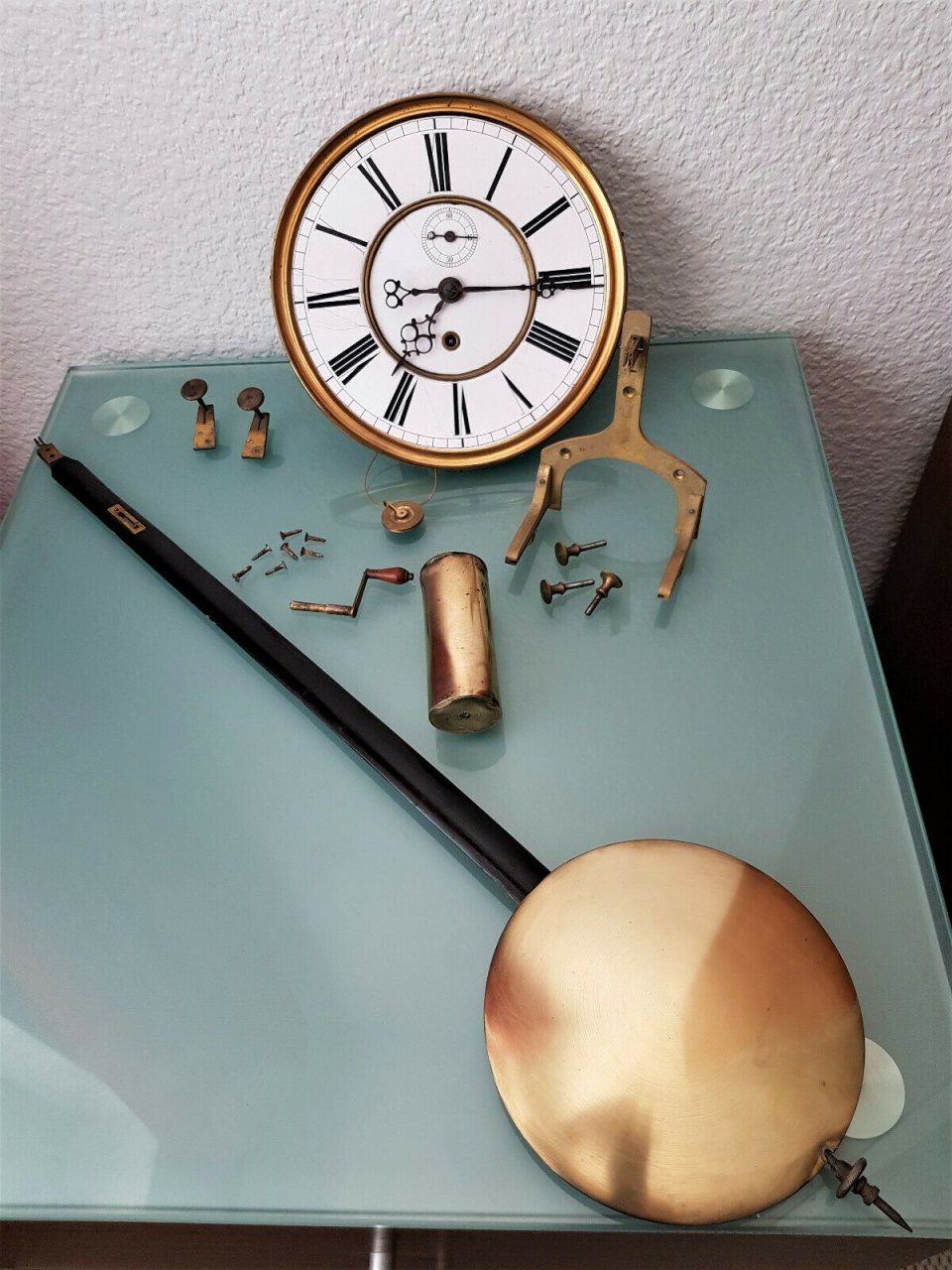

Сообщение от Krysin Посмотреть сообщение
Татьяна здравствуйте . Подскажите пожалуйста, у Беккера жильного, номера которого танцуют возле первой сотни тысяч блочки точно цельные кругые диски и стрелки такие как на фото Вашем выше.?
С уважением, Искандер.
------- ДОБАВЛЕНО ЧЕРЕЗ 11 МИН --------
Вопрос к valler, а длинна маятника у Вашего нового приобретения 54 или 64см.?
Корпус очень хорош и самобытен в австрийском стиле- поздравляю шиккарный Беккер. Утрат не много , а стрелочки - это мелочь (восполните). Гири по 1400гр. . А вот вес маятника бывает ~300гр. а бывает и 400гр. А у Вас какой?
С кважением, Александр.

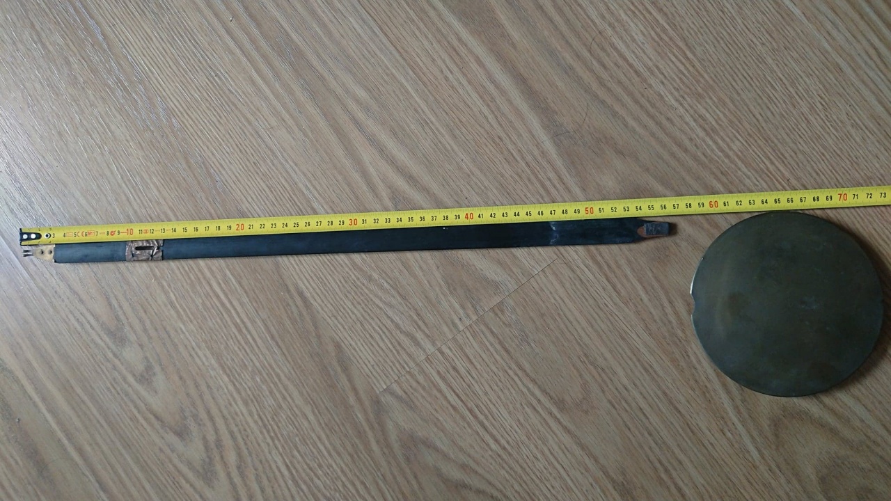

СПАСИБО.Гирь нет от слова совсем.Перерыл весь чердак- не нашёл.маятник 56.2 без линзы.мне бы фото оригинальных гирь...или чертёж.По корпусу работы немерянно.За такие проекты я ещё не брался.с уважением.Владимир)

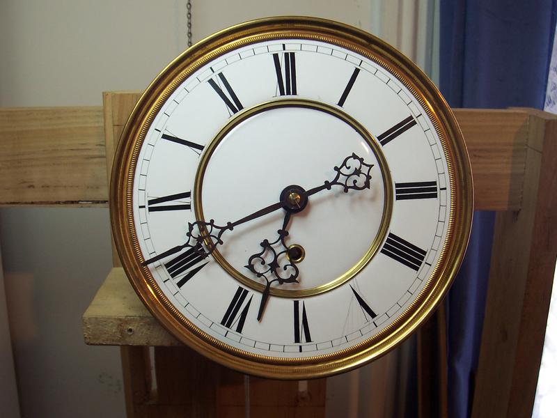

Александр, стрелки пока не сравнивала, а по блочкам могу ответить.
Такие цельные блочки перестают мелькать у GB c 200_000 номеров, т.е. с 1879 года.
У других ранних фрайбуржцев такие блочки использовались по 1878 год у Endler и Germania; база данных ранних A.Willmann у меня скромная, но в 1875 году тоже были такие же блочки.
P.S. Проверила стрелочки, такие использовались активно до начала второй сотни, на смену им пришли такие:
Круглые стрелочки долго, ~ до 1887 года использовала Germania.

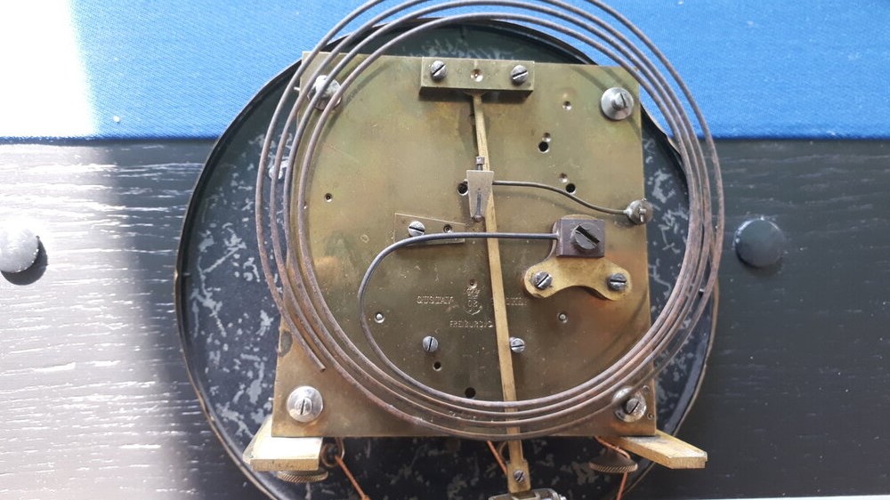

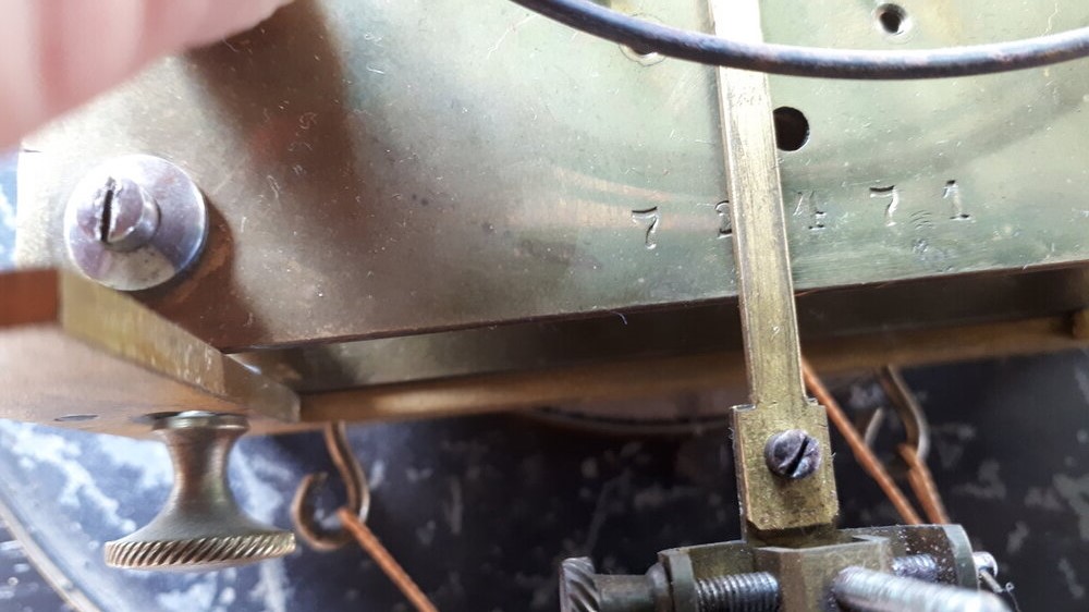

Владимир, нашла близкий по номеру механизм, судя по отверстиям на Вашем механизме гонг также крепился к механизму:

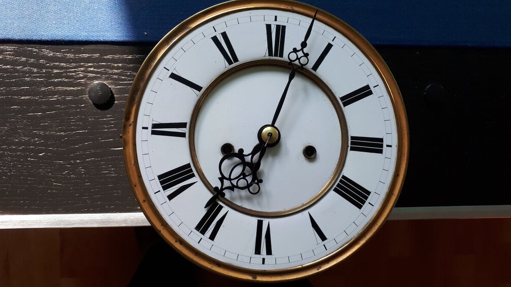

сравнение
Вложение 2994727 Вложение 2994723 Вложение 2994724 Вложение 2994725 Вложение 2994726
Спасибо,Таньяна.здесь и корпус очень похож по стилю исполнения.Очень полезное фото.Может у вас фото гири есть крупным планом?предлагали как то часы жильные.может ещё продаются.что скажете о них ?комплектность и цена + -.фото прилагаю.

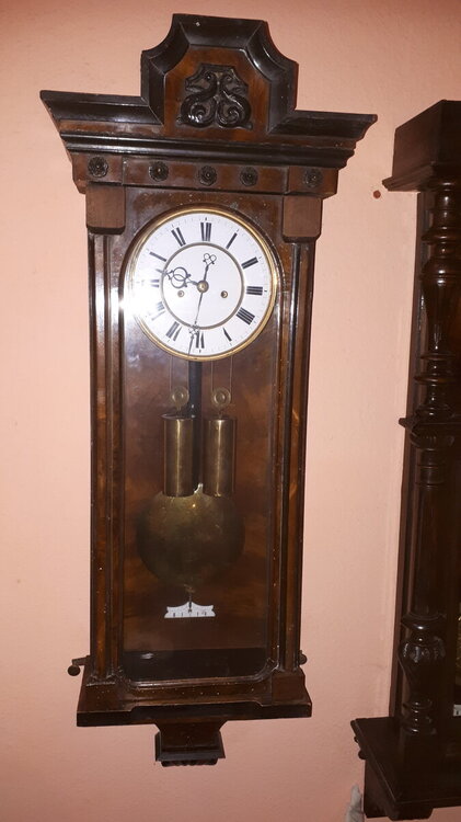

что скажете о них ?
Вопрос к Татьяне.
Но не могу не вставить свой комментарий.
После чьих-то "умелых ручек" корпус выглядит просто ужасно.

определение
Сообщение от Сергей Дмитриевич Посмотреть сообщение
Вопрос к Татьяне.
Здравствуйте,Сергей Дмитриевич,привет вам из Даугавпилса.Был такой дед у нас Юрий Георгевич -часовой мастер,на гриве.корпус его работа.уже сталкивался.посмотрите фото. я интерересуюсь ими как донором для своих жильных Густав Беккер.только обратил внимание на фото 1 стрелки не от жильных часов ?
