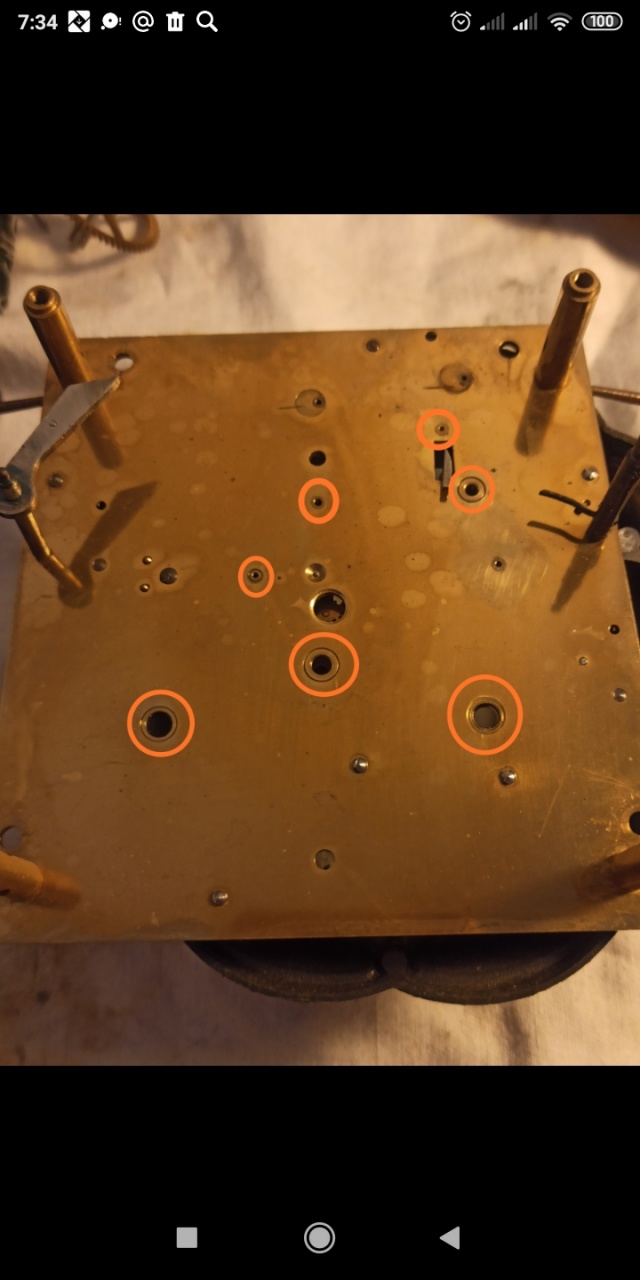

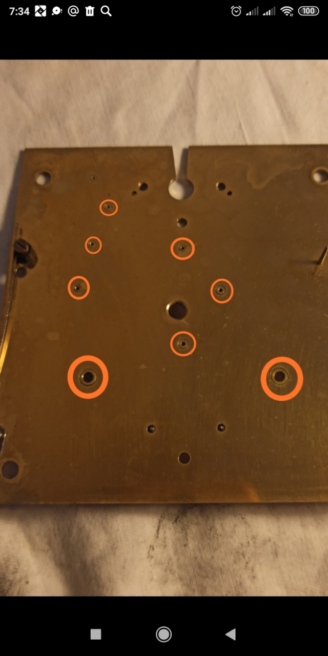

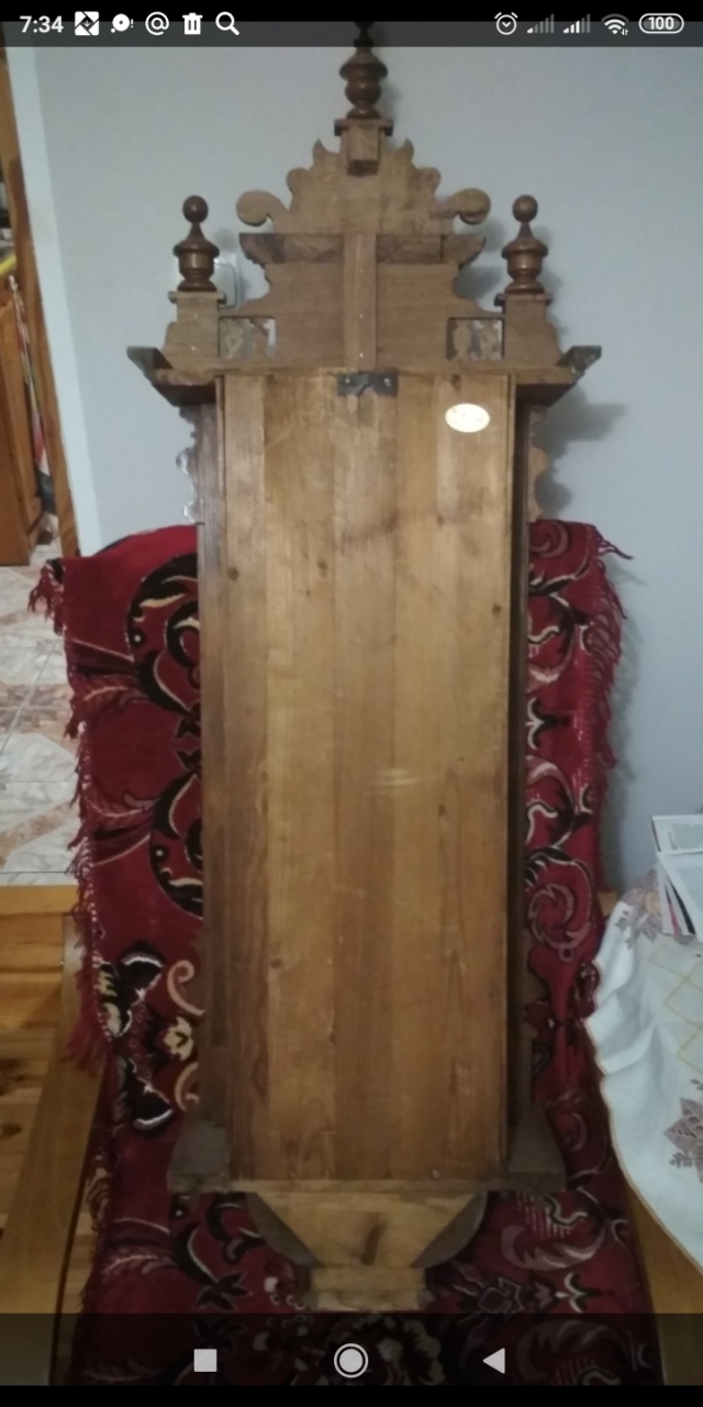

К ранее сказанному. Фото задней стенки ГБ. И плата мех.со следами ремонта. Стоят бушоны. Убрана выработка. Что скажите?? С уважением Александр.Нажмите на изображение для увеличения

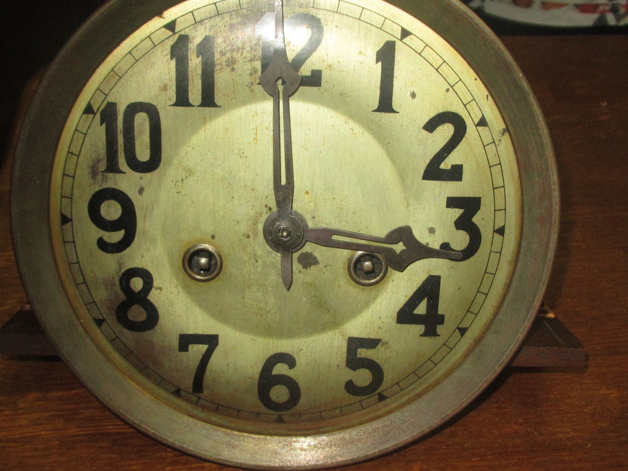

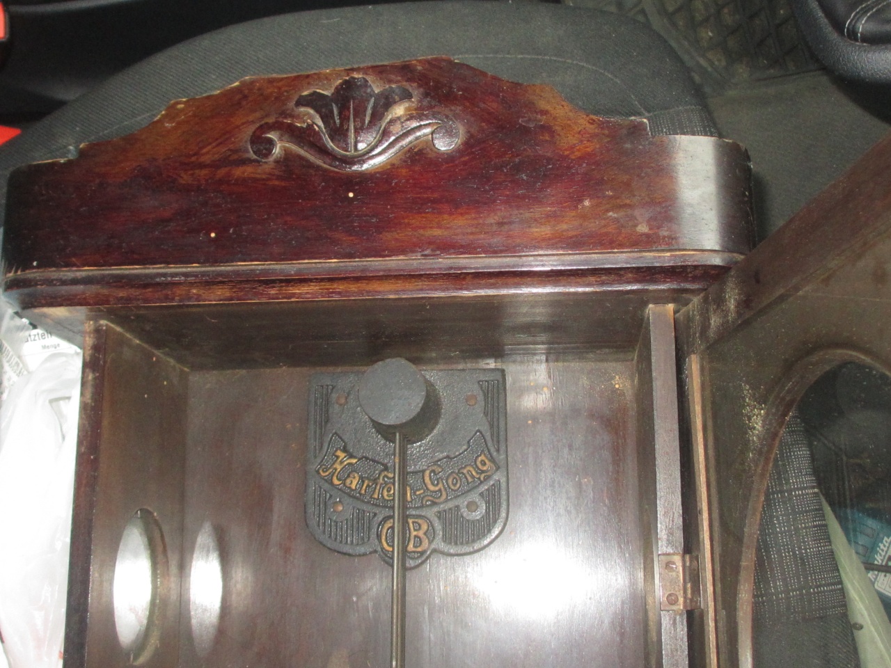

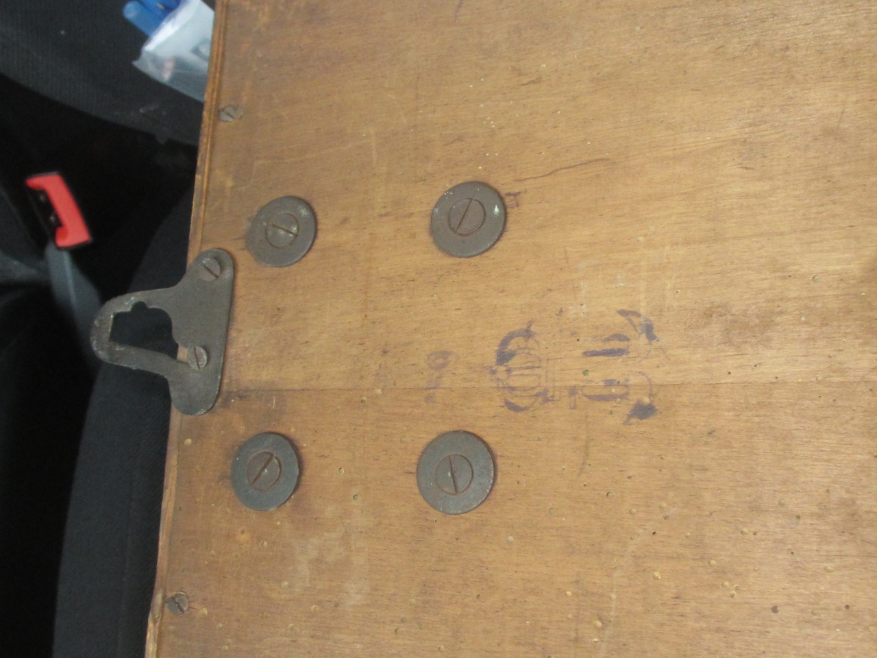

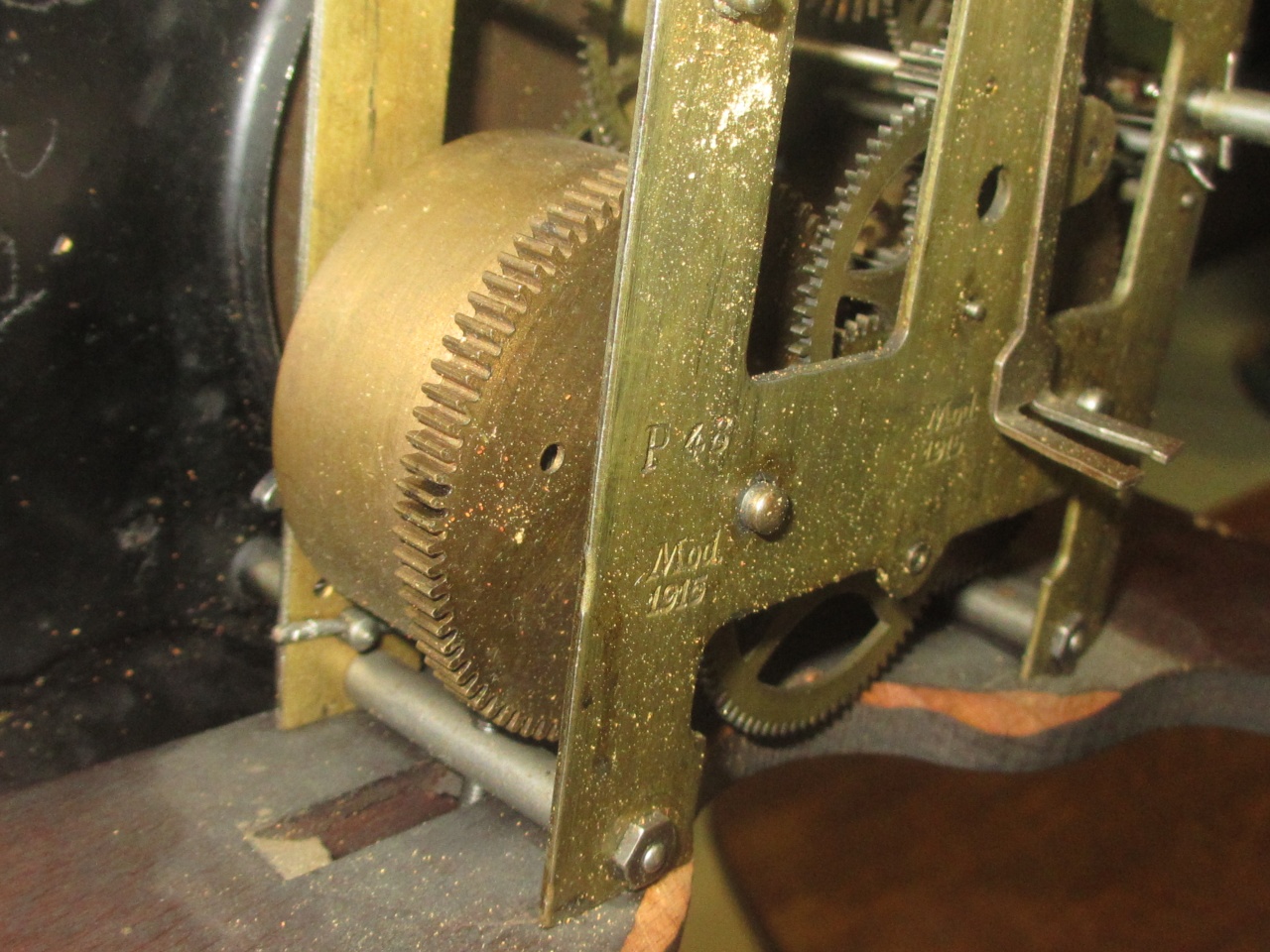

Попался таки ...
Помогите с идентификацией .
1. Вроде как ГБ . но ящик самый супербюджетный ? стёкла плоские все без фасок , но не выглядят занововставленными.
2. Мех очень странный при беглом взгляде новичка .
а.лого нет
б.барабаны не как у "прошлого" и цвет другой
3 платины не царапал, но подозрение что это железо "кровельное" с желтым покрытием.
4. кокошник сверку сточен , и что могло быть снизу корпуса кроме заначки из "кисиных брильянтов"
5. Если это Густав то каких лет ? Верить цифрам ... после 1915 до
6. Шашель . он "поел - ушёл " или продолжает Там жить и где почитать про борьбу с ним?
7. да . мелкие шестерни в мехе правильные , резанные , однако....
8. Красноватые мазки лака с морилкой??? часто вижу на старой мебели и предметах - очевидно типовое решение тех лет его смывают или шкурить только.
10. уф много букв...

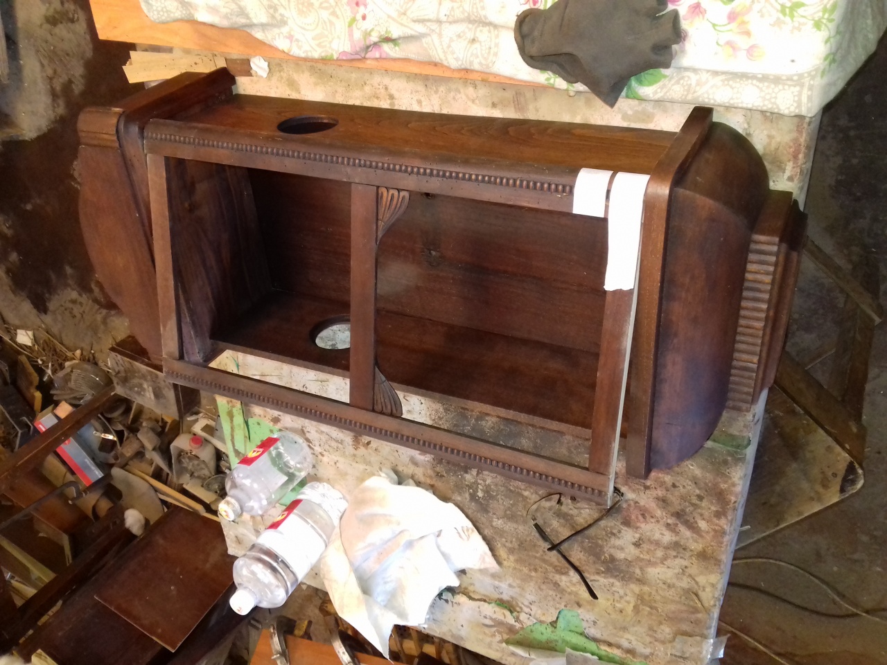

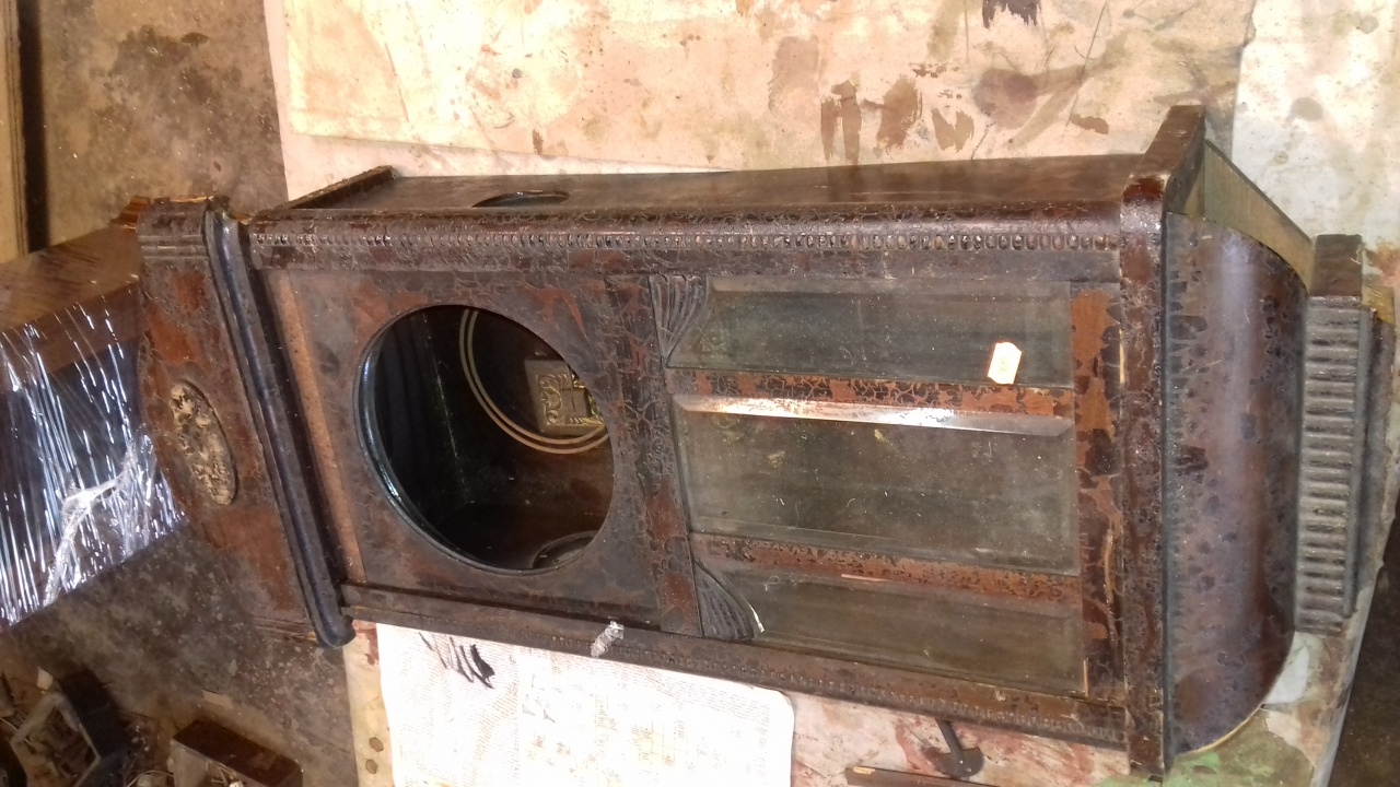

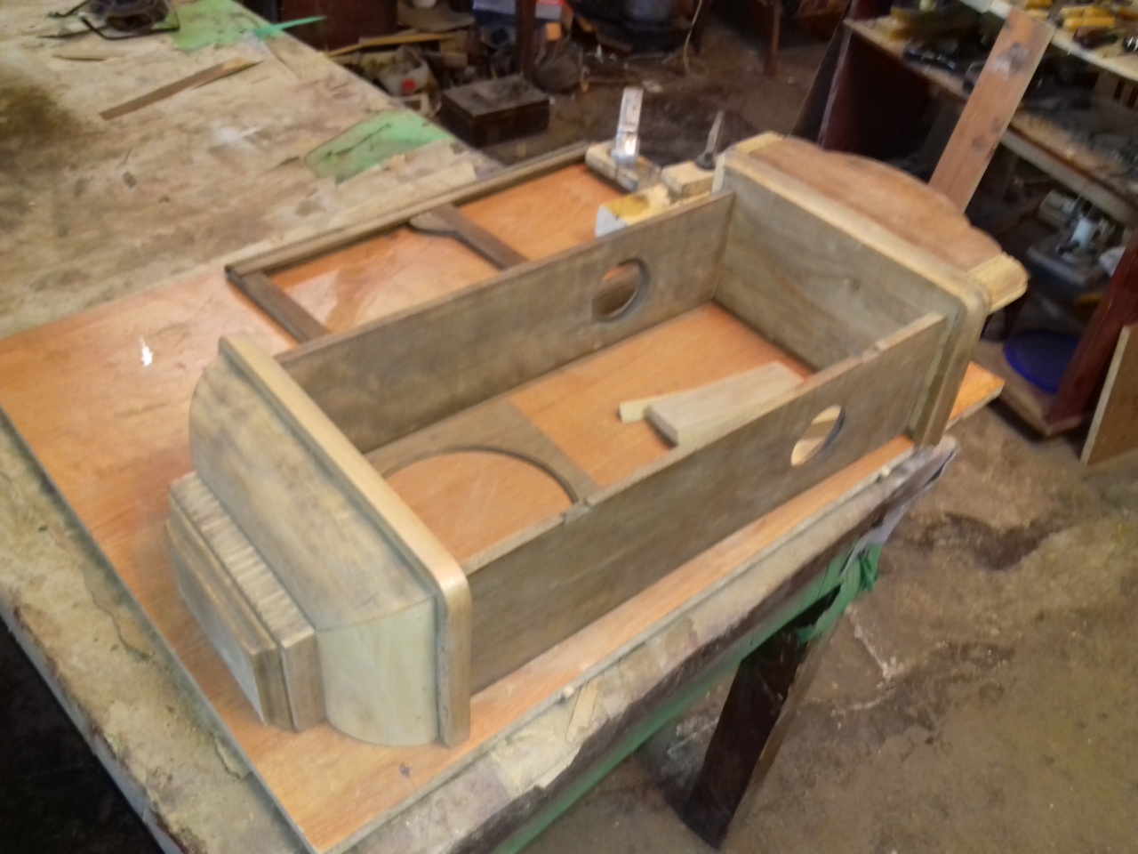

Низ бороды типо этого...
Старое покрытие смыть..после прошкурить.. навести тон(цвет по желанию)

однако из какого пепла конфетка .... а чем смывать подскажите название \ производитель . оригинальный лак на какой основе "маслянный" Современный ляжет нормально ? нечто типа киви полумат от тиккурилы

Этот домик принесли пожара..все что можно было повело ...домик еще в работе....
Для вашкго случая на смывку пойдет растворитель 646.. до лаков дойдем...вояйте столярку...

Спасибо что ответили , дело в том что 646й имеется . тёр сегодня утром салфеткой смоченной в нём салфетка конечно окрашивается в коричнево-красноватую грязь, но цвет деревяшки не меняется . красноватые разводы на дереве не бледнеют и не стираются . дерево липким не становится . в общем полтергейст какойто . потер минут десять - как внешнюююгрязь стер . воняет в авто пока .... помойму блеск у корпуса проявляется ( но может уже спал , пойду гляну позже ) думалось что то крепче 646го.

Так на мехе все ж написано: модель 1915года. Да -стальной со стальными колесами и минимум латуни , да Беккер под 48 маятник, что еще хотите узнать? Если чем смыть краску с корпуса, то попробуйте спиртом если растворитель плохо берет.

Ну спасибо и на этом , удивлён инженерному решению . Ну если оно натурально ГБ,а не имитация .то имеет имеет смысл ящиком заниматься. Пошёл читать профильную тему.

Ещё хотелось бы узнать:
1 отличия маятника р42 и р48 -это 60мм деревяшки ? именно 60 или может меньше?
2 Стирается ли желтый цвет с покрытия корпуса механизма? бензином или 646мм правильным
чем вызвано такое решение с материалом вычитал уже тут на форуме.
