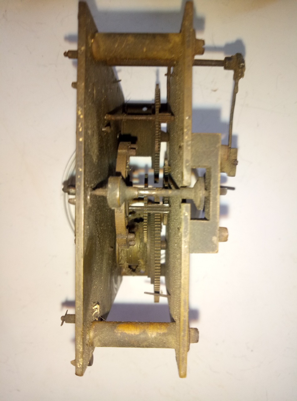

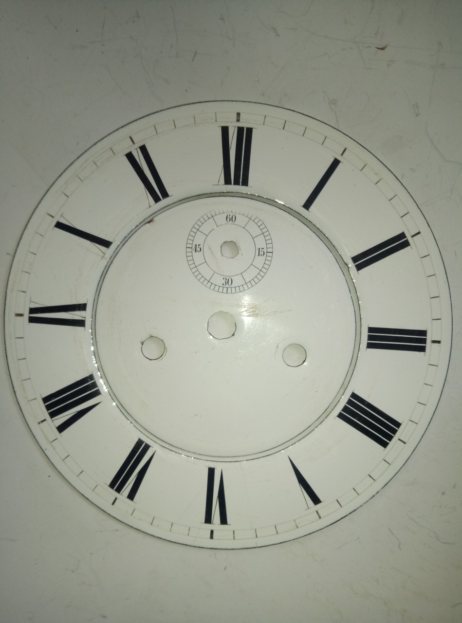

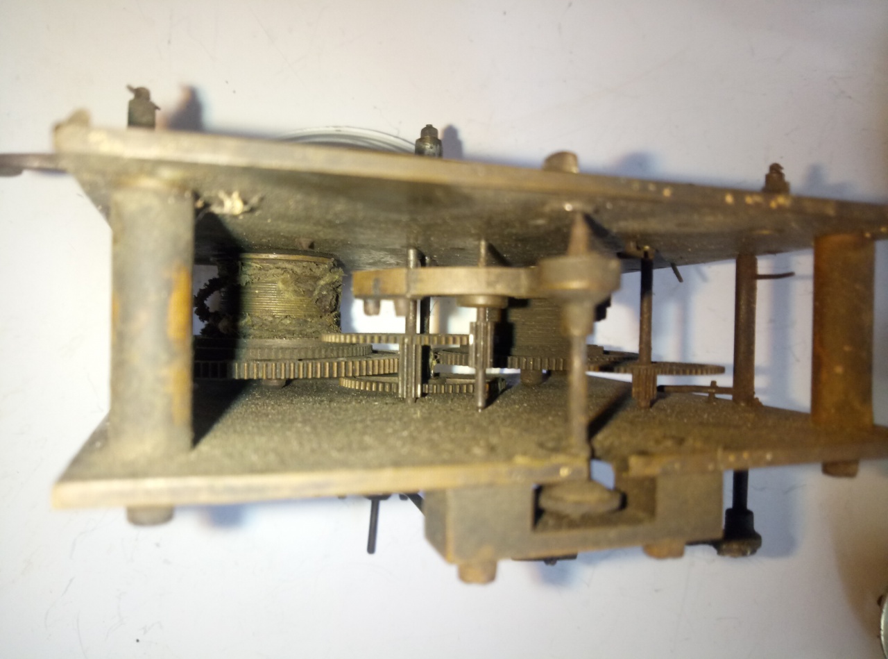

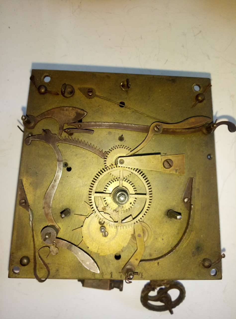

Попал в ремонт интересный ранний экземпляр жильного Беккера -1876года. Не мыл - показываю таким, каким он стал за 144года , много чего надо подремонтировать и поставить не достающее. Отмыл только цифер не много - он плоский (не выпуклый), как у австрийцев.
