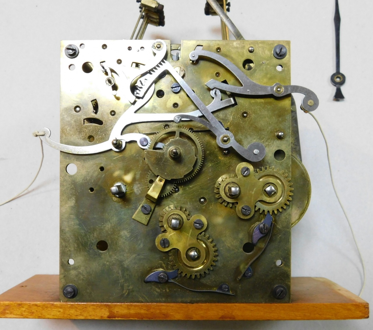

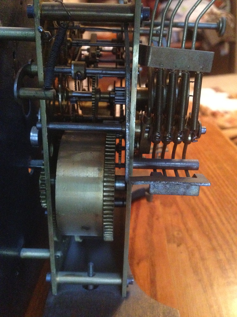

Добрый вечер,
Есть вот такой давно не обслуженный четвертной механизм. По нолям бьёт положенные четыре четверти, а потом отбивает одним молотком количество часов. Так должно быть? Или количество часов должно биться всеми молотками?

Так и должно быть. К этому одному молотку и тяга своя подходит, а остальне 4 - от колес с выступами работают. .

механизм такой есть, он бьет именно как вы сказали, после 4-й четверти - часы пробивает одним молоточком

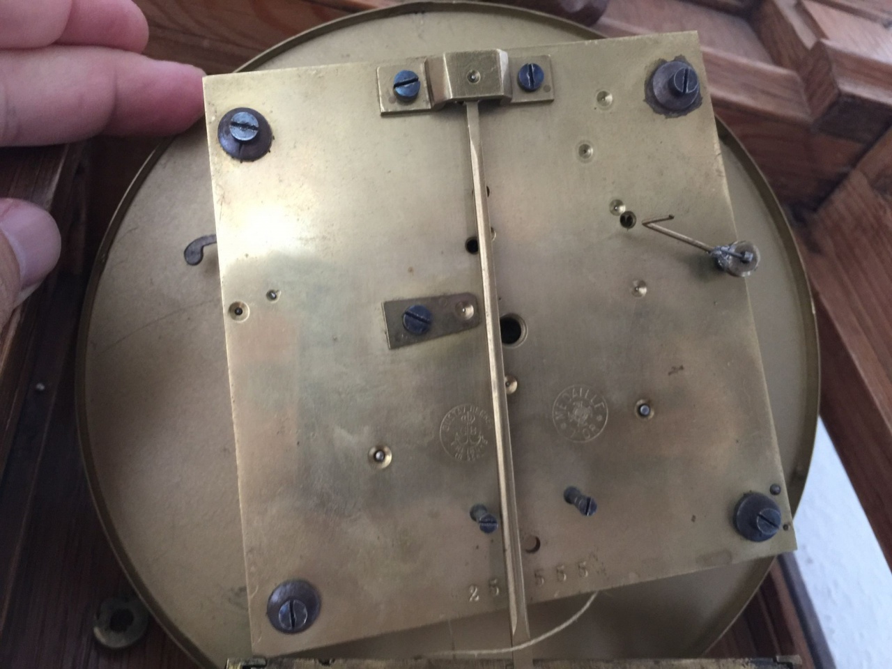

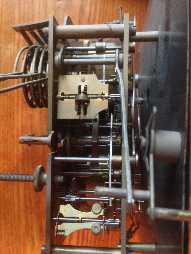

А я сегодня принес в мастерскую из дома Беккера четвертного (обслужить надо), и с удивлением обнаружил что два храповика на передней платине, а третий на задней.
О в предыдущем посте тоже один храповик на задней платине, только сейчас внимание обратил
http://forum.watch.ru/showpost.php?p...postcount=1392

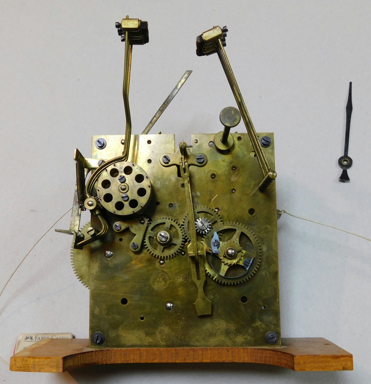

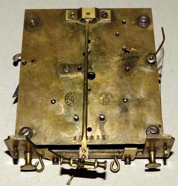

Искала другую тему в патентах, но неожиданно наткнулась на патент 18497 https://depatisnet.dpma.de/DepatisNe...ion=einsteiger, выданный Gustav Becker в 1881 году.
На нашем форуме отыскался механизм с таким устройством http://forum.watch.ru/showpost.php?p...&postcount=766

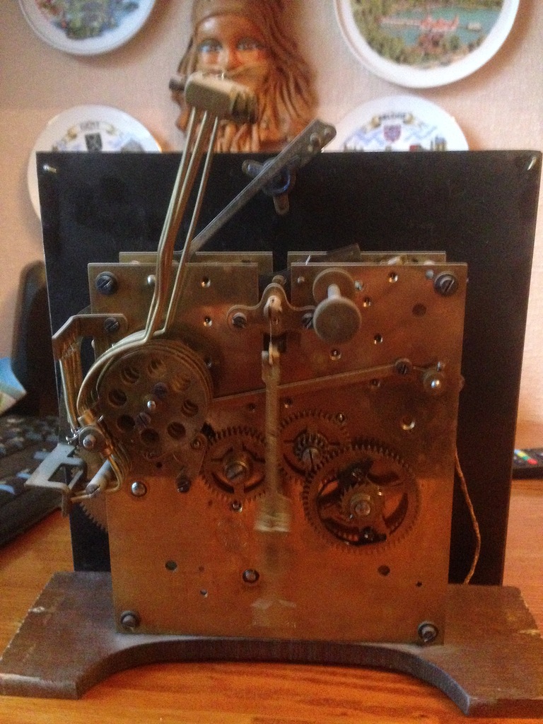

У себя нашел пару фото подобного механизма.

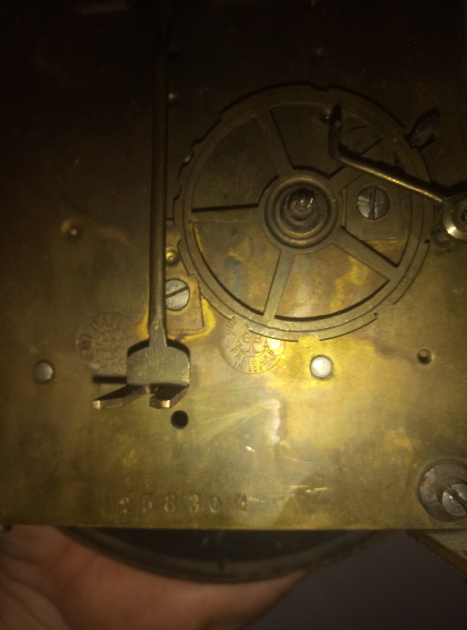

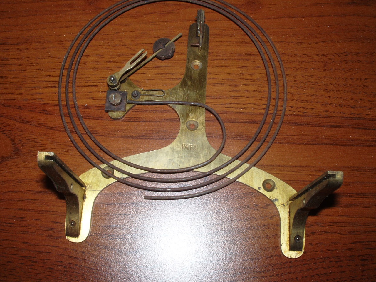

Как-то , показывал свой пружинный Беккер, с просьбой подсказать форму короны и шишки нижней. Так ответ и не получил.
У него номер 258304 и этот патент -молоток находится на кронштейне. Удобно устанавливать мех на кронштейн не мешает проходящий маятник молоточку.
