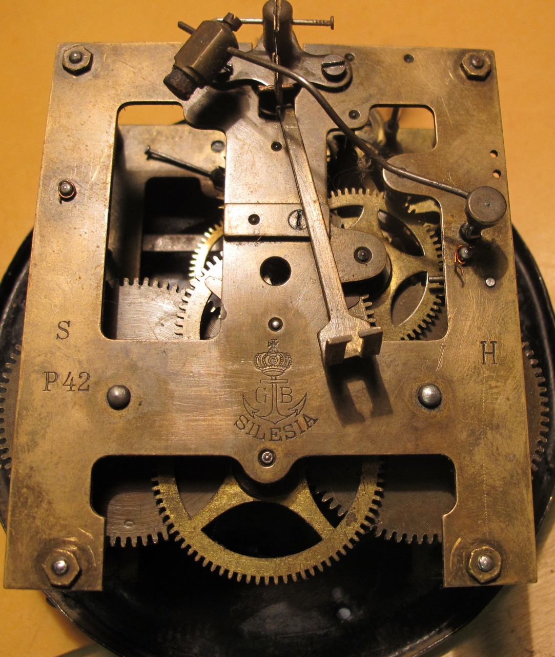

Подскажите может кто продаст донора - нужна пружина хода SILESIA

Сообщение от vmaamd Посмотреть сообщение
Новую купите.

"Новую купите."
а они оригинальные есть в продаже? или аналоги? если не трудно можно по конкретнее где и как это можно сделать?

есть сайты, где продаются запчасти для часов
вот один из них
https://www.cousinsuk.com/product/en...-french-german
для поиска достаточно знать ширину пружины, толщину (измерить точно!) и внутренний диаметр барабана

А кто подскажет размеры пружины в этои механизме
А жесткость пружин не играет роли
Я не уверен что там стоит оригинальная

пружина
Здравствуйте, я писал Вам в личные сообщения. 16 х 0,4

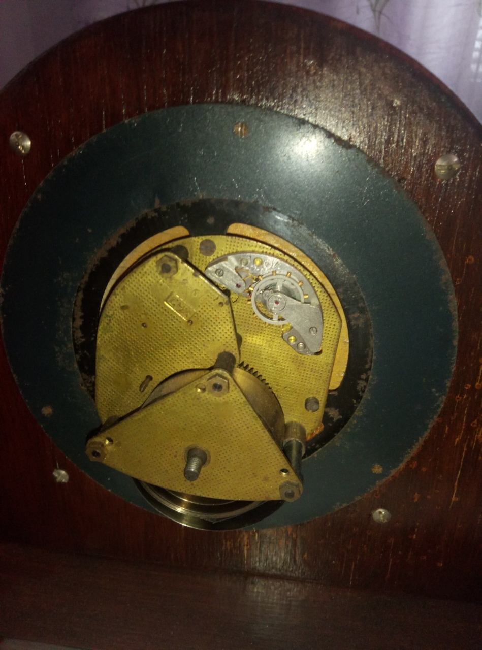

Попробуйте с механизма маяка с приставным ходом по высоте и толщине подходит. Единственное надо сделать наружный замок в пружине , так как он в маяке цепляется за колонку , а у Вас в Беккере он в барабане. Дешево и сердито ( я так делал - Беккер работает).
Фото меха маяка(счз) с которого можно использовать пружину
