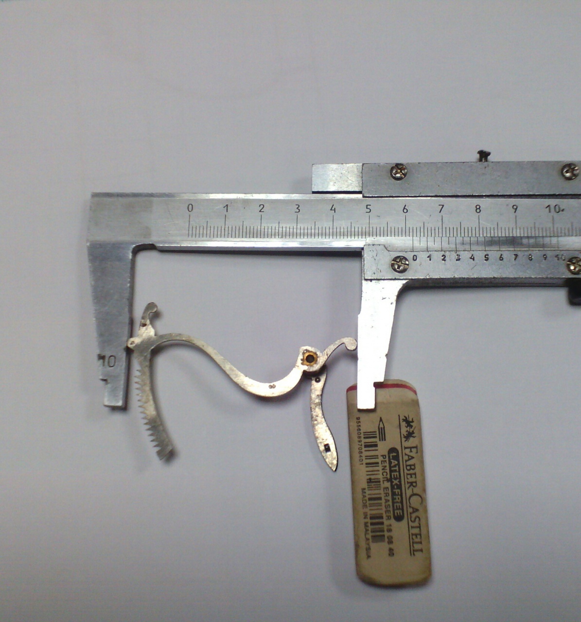

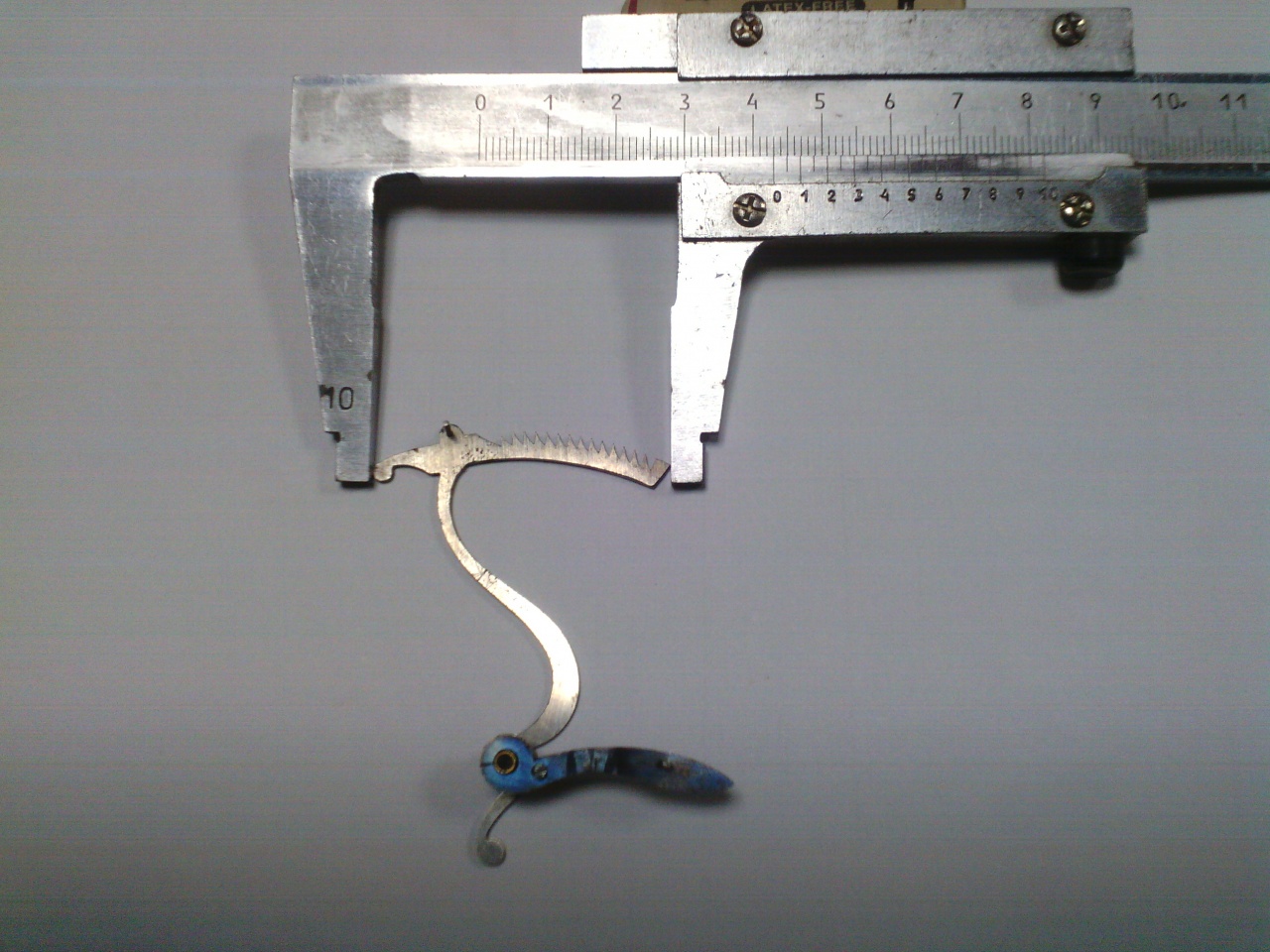

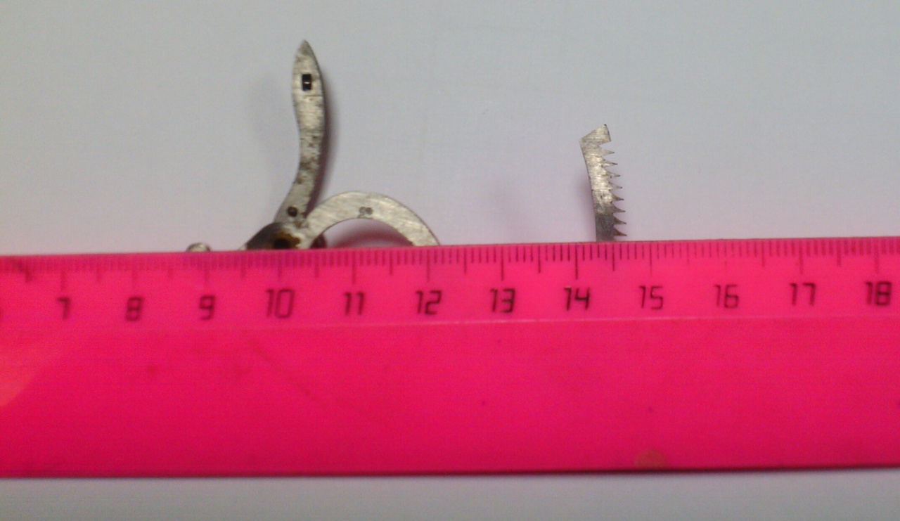

Обещал - сделаю. Первое фото подходящее у Александра,
и еще если можно фото габаритов по высоте всего рычага гребенки и ширине (с штангельциркулем на белом фоне).

Сообщение от Krysin Посмотреть сообщение
Пожалуйста
ID:	2688099   Нажмите на изображение для увеличения
ID:	2688100   Нажмите на изображение для увеличения
Эти 2 пользователей сказали Спасибо! aleks1960 за это сообщение:
koshky (28.08.2019), Krysin (28.08.2019)

Спасибо Александр за фото -то, что надо.
