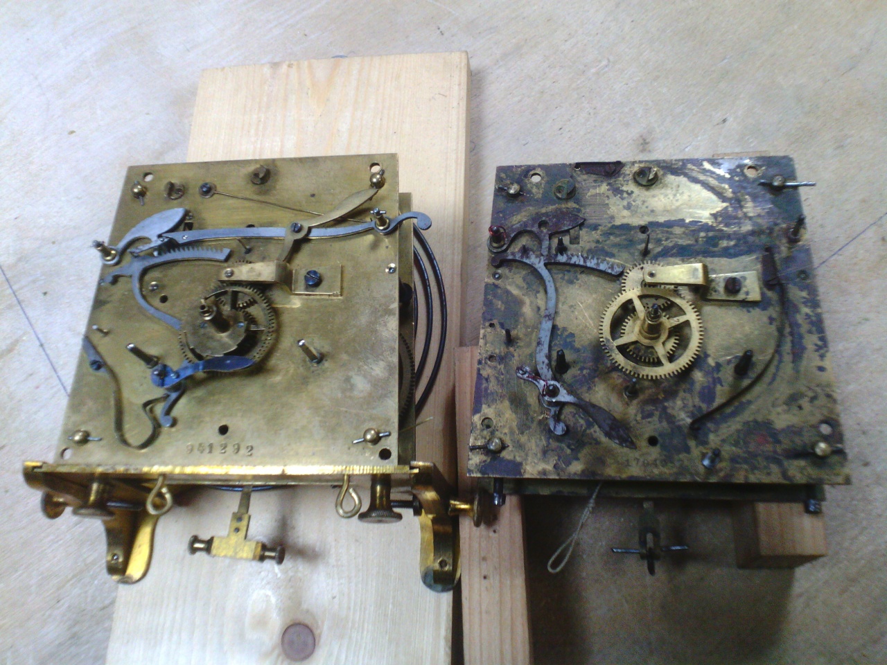

И какого года выпуска Ваш механизм?
  #1272
Старый 28.08.2019, 07:10
Аватар для moremann
moremann moremann вне форума
Регистрация: 14.05.2017
Адрес: где-то на юге
Сообщений: 1,073
Сказал(а) спасибо: 1,798
Поблагодарили 1,172 раз(а) в 442 сообщениях
Сообщение от uri2804 Посмотреть сообщение
1892

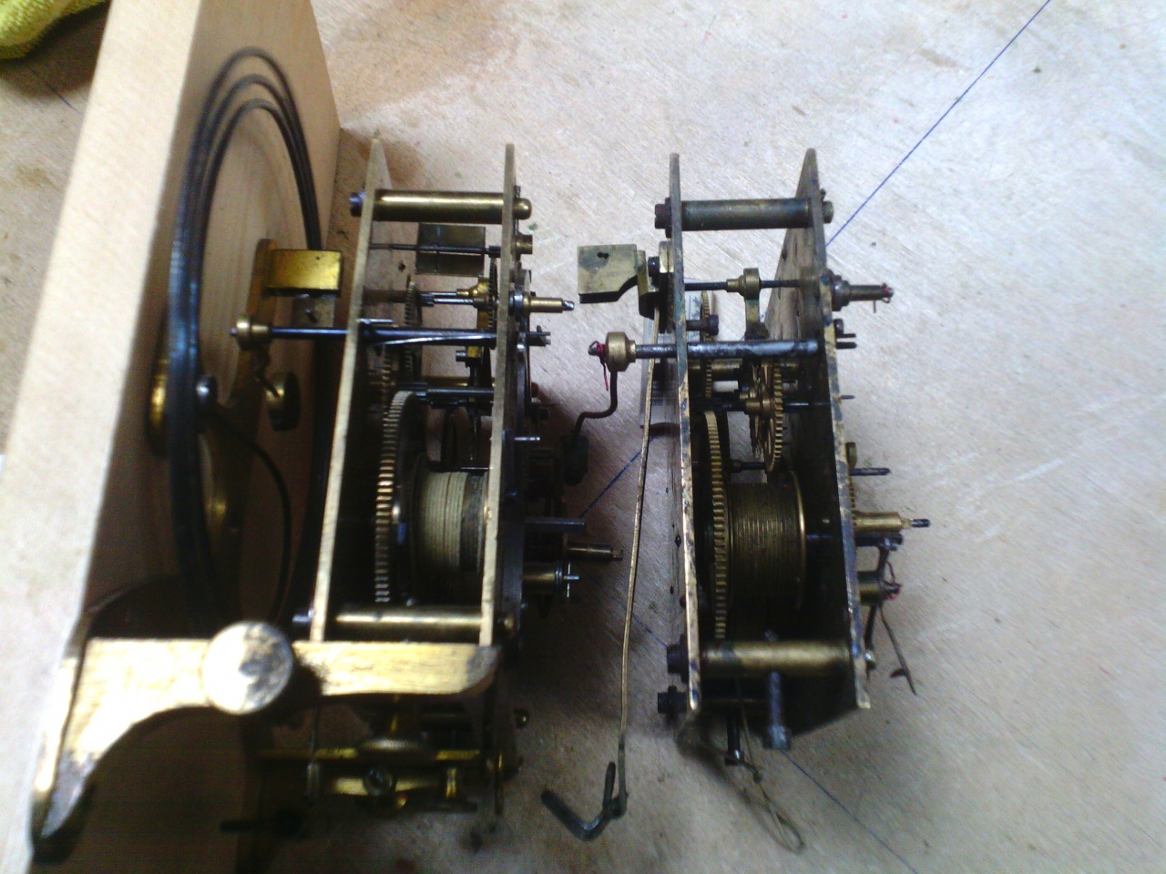

Эк как копнул Виталий, даже и не задумывался на эту тему. Интересно стало, достал свои, у меня получается оба варианта.
Однозначно что механизмы с улиткой на переферийной оси более поздние, ещё и ангренаж по разному расположен, и рычаги разные и поводки маятника тоже.

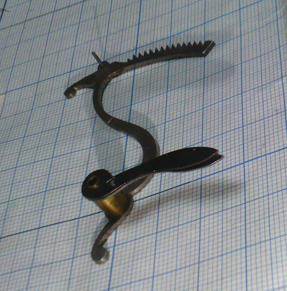

А ещё гребёнки разные на мехах с улитками на центральной оси.
У меня вот какая.
У меня вот какая.
Виталий увы, у тебя не родная гребенка, она подобрана каким-то мастером во время восстановления механизма вместо утраченной.
Об этом говорит не только её форма (менее замысловатая), но и слишком глубокий вырез под заводной вал (того и гляди переломится), и главное перекрученная в новое отверстие ось гребенки.

Сообщение от Сергей Дмитриевич Посмотреть сообщение
На мой взгляд она самодельная.
Даже зубы разные.
Зубы разные, потому как я их ещё не допилил.
Пару зубов стесалось, пришлось восстанавливать. Работа пока не окончена.
А у кого-нить есть фото родной? Можете сделать фото вот так на бумажке в клеточку? Мне Александр (Krysin) обещал на лазерном станке выточить (Александр, поясните?).

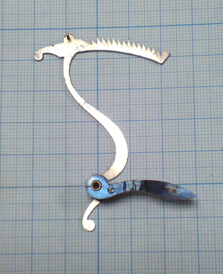

Сообщение от koshky Посмотреть сообщение
Как-то так, Виталий, пока она под рукой, могу любые замеры сделать.
