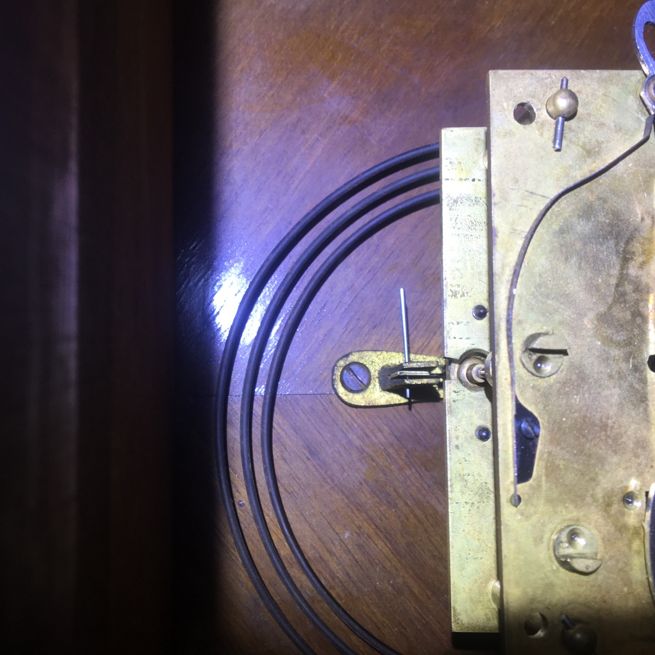

Сообщение от uri2804 Посмотреть сообщение
прорезь куда вставляется верхняя часть пендельфедера очень широкая (миллиметров 6-8) и пендельфедер можно сдвинуть к правой или левой части прорези или оставить посередине.У меня вопрос: это так и должно быть или просто стоит не родной пендельфедер?
Добрый день.
Вероятно установлен не штатный пендельфедер.
Покажите фото, иногда бывает разболтан паз, в который устанавливается пендель.

Добрый день. Вот сделал фото.Нажмите на изображение для увеличения
Не знаю как повернуть. Извините

Как я и предполагал, деформирован паз, в который вставляется пендель.
Это легко поправимо.
Нужно снять пендель и аккуратно (без фанатизма) сжать губки до нужного размера.
Пендель должен входить в этот паз достаточно туго, но свободно.

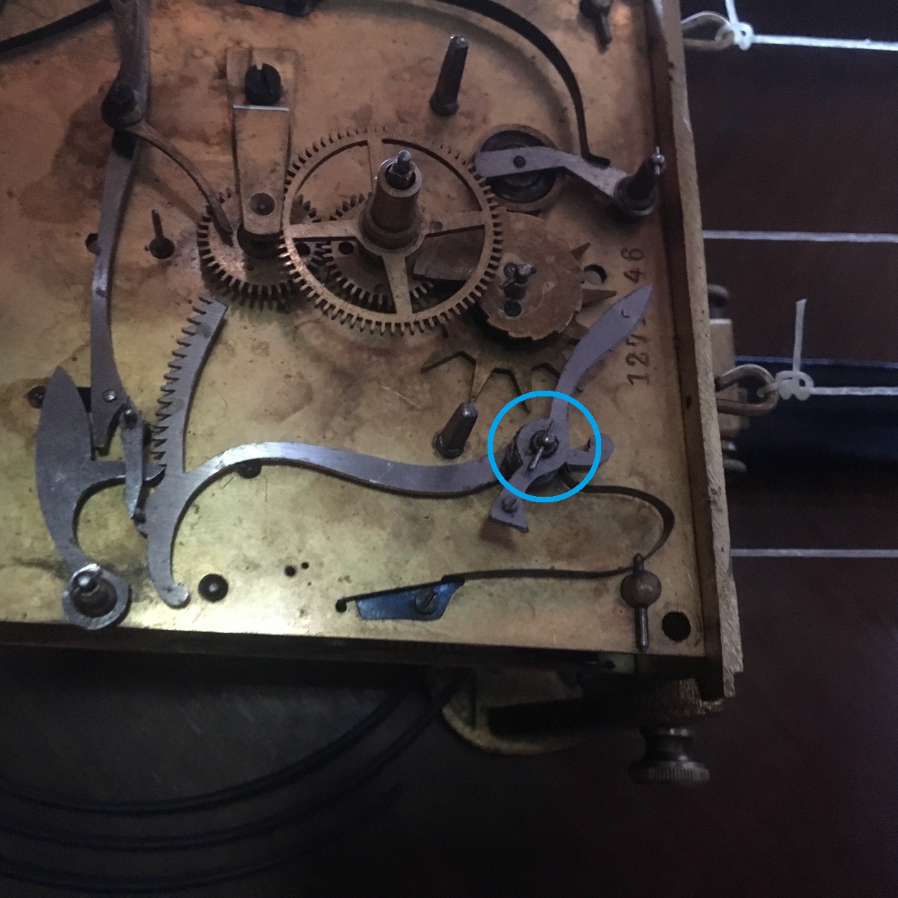

Добрый день уважаемые форумчане.У меня вопрос по жильному Беккеру. Со временем нарушился угол между гребенкой и коленом (так эти детали называются в книге Пинкина) и часы стали бить не переставая. Угол я вернул в прежнее состояние но как хорошо закрепить гребенку и колено(между этими деталями появился люфт). Может быть кто- нибудь сталкивался с такой проблемой?Фото гребенки
Извините за криво вставленное фото
Здравствуйте. Что-то не много не понял вопрос. Вы говорите они бьют не переставая, а на фото бой заблокирован( окончен). Значит не бъют. Пишите в личку номер телефона с вайбером или вотсапом буду на ваших фотках картинки рисовать, что бы было вам понятно.
ID:	2685042 Если правильно понял, люфт в выделенном узле.

Да moremann люфт именно в этом узле на который Вы указали. Рычаг я поставил на место поэтому на фото он стоит как положено.(это я пытаюсь ответить на вопрос Savsv) Сейчас часы бьют как положено но если не устранить люфт в этом месте где указал moremann то бой рано или поздно опять собьется.Гребенка и колено сидят на латунной оси.Гребенка сидит мертво а у колена есть люфт.Пропаять как на ОЧЗ наверно не получится так как гребенка и колено кажется сделаны из нержавейки(может я ошибаюсь) Вот я и спрашиваю как быть?
Попробуйте расклепать, пайку оставьте на самый крайний случай.
