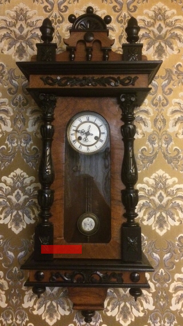

Здравствуйте, Александр Дмитриевич.
Я тут тоже морочусь с таким «двухпалубным» корпусом. У меня ещё вычурнее.
Купил в совсем мертвом виде. Шпон приктически по всей дверце и корпусу был волнами.
Никак не могу на него точечки сделать по размеру!
Соотношение ширины и длины корпуса с маленьким 14,5 см. цифером создаёт когнитивный диссонанс, плюс с короной малость не угадал по длине, надо сверху какую-то резнушку точить.
Ну и нижние точечки, не пойму, то ли крупнее,делать, то ли другой формы.
Может, кто сюда скинет фото таких корпусов в родном исполнении?
Виталий привет !
А что это за матерное слово такое ? Мне оно, к стыду не знакомо
В принципе не плохо получилось, молодец !
Нижние точенки вполне такие оставить можно, а вот верхние тяжеловато смотрятся, как то их поизящнее сделать надо на мой взгляд.
Что это за пятно над линией ?
Это ФМС ки , с обломанной стрелкой ?
Попозже пороюсь в своих фото , попробую найти варианты по короне.

Верхние точенки и есть камень преткновения. Эти -3й или 4й вариант.
Так не оставлю, как и три шарика на верхней части короны - отсебятина.
Думаю, попытаюсь сделать резными «по мотивам» элементов колонн.
Нижние - маловаты. Надо делать больше.
Пятно - это заплатка. Встала хорошо, но цвет почему-то не взяла.
Заморочусь как-нибудь и уберу.
Да, ФМСы

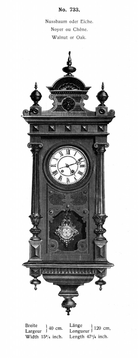

Вот попался такой корпус от Ленцкирх, может пойти по этому пути, вместо этих шариков сделать арочный фриз, и уже на него поставить центральную точенку. Сразу появляется стройность, элегантность.

Из короны именно арка - родная, она пришла с часами.
Остальное - пилил. Тоже думаю сверху точечку присобачить, сначала надо боковые подобрать.

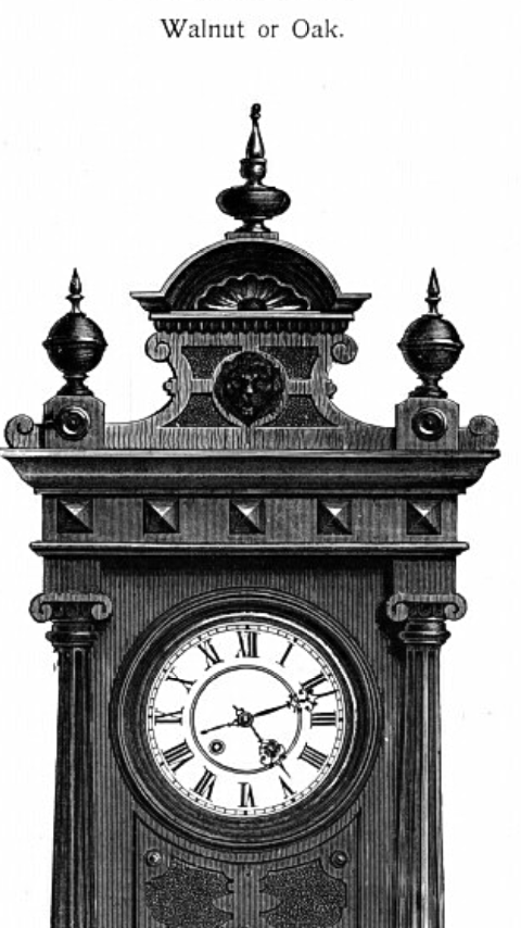

Нет Виталий, ты меня не совсем правильно понял.
У тебя только арка "ракушка", а у Ленца над такой же ракушкой ещё и арочный фриз стоит. Я это имел ввиду, посмотри внимательнее.

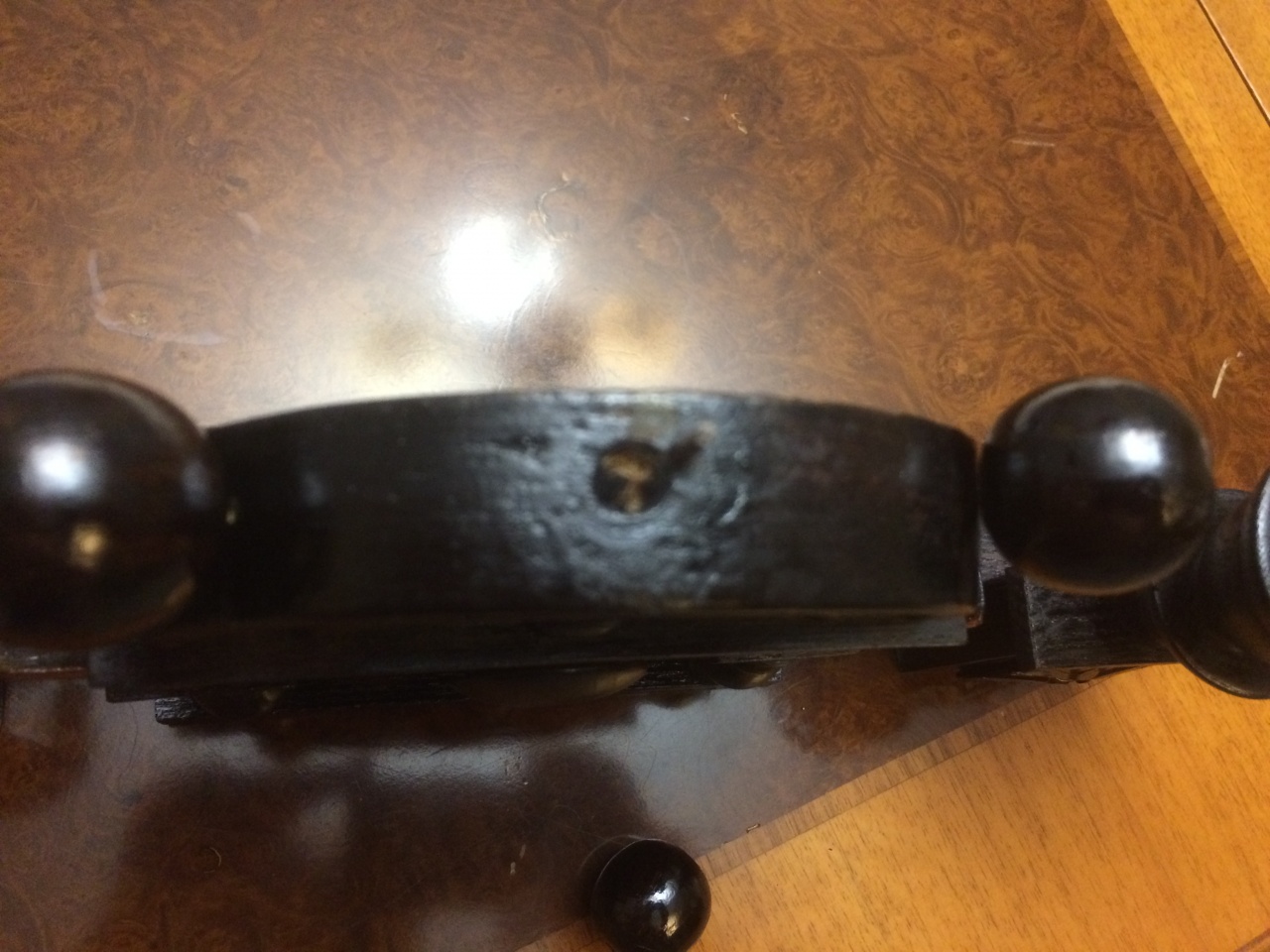

Я больше чем уверен, что в моем варианте фриза над ракушкой не было.
Может быть, была резнушка кака-то.
Сверху у ракушки есть след от чёпика. Причём этот след не приходится на середину ракушки, что говорит о том, что там стояла не точечка, иначе она бы стояла не ровно.
