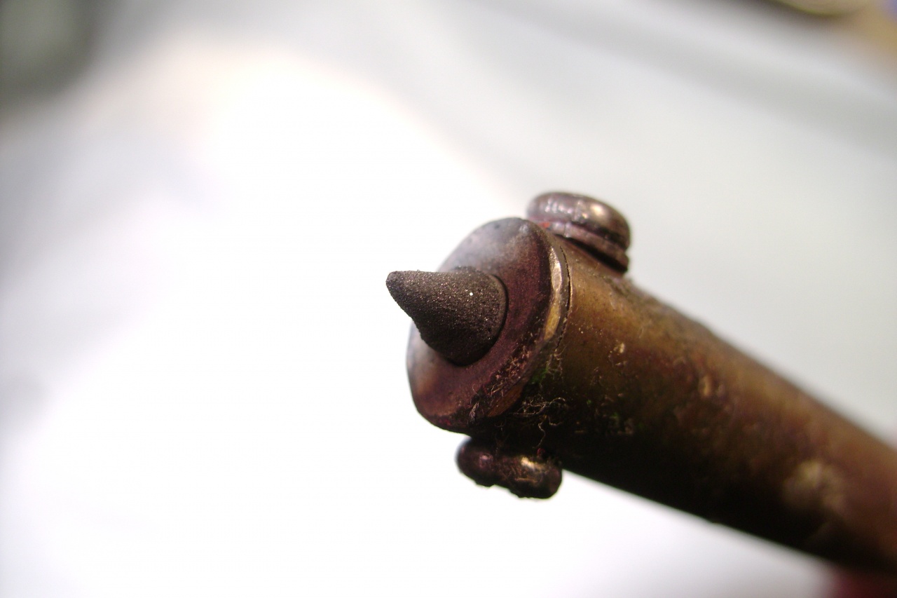

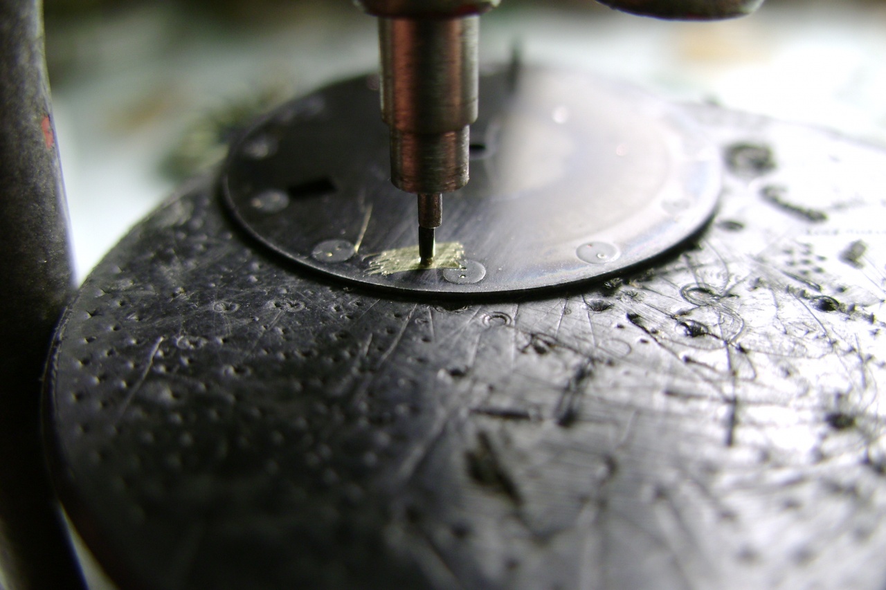

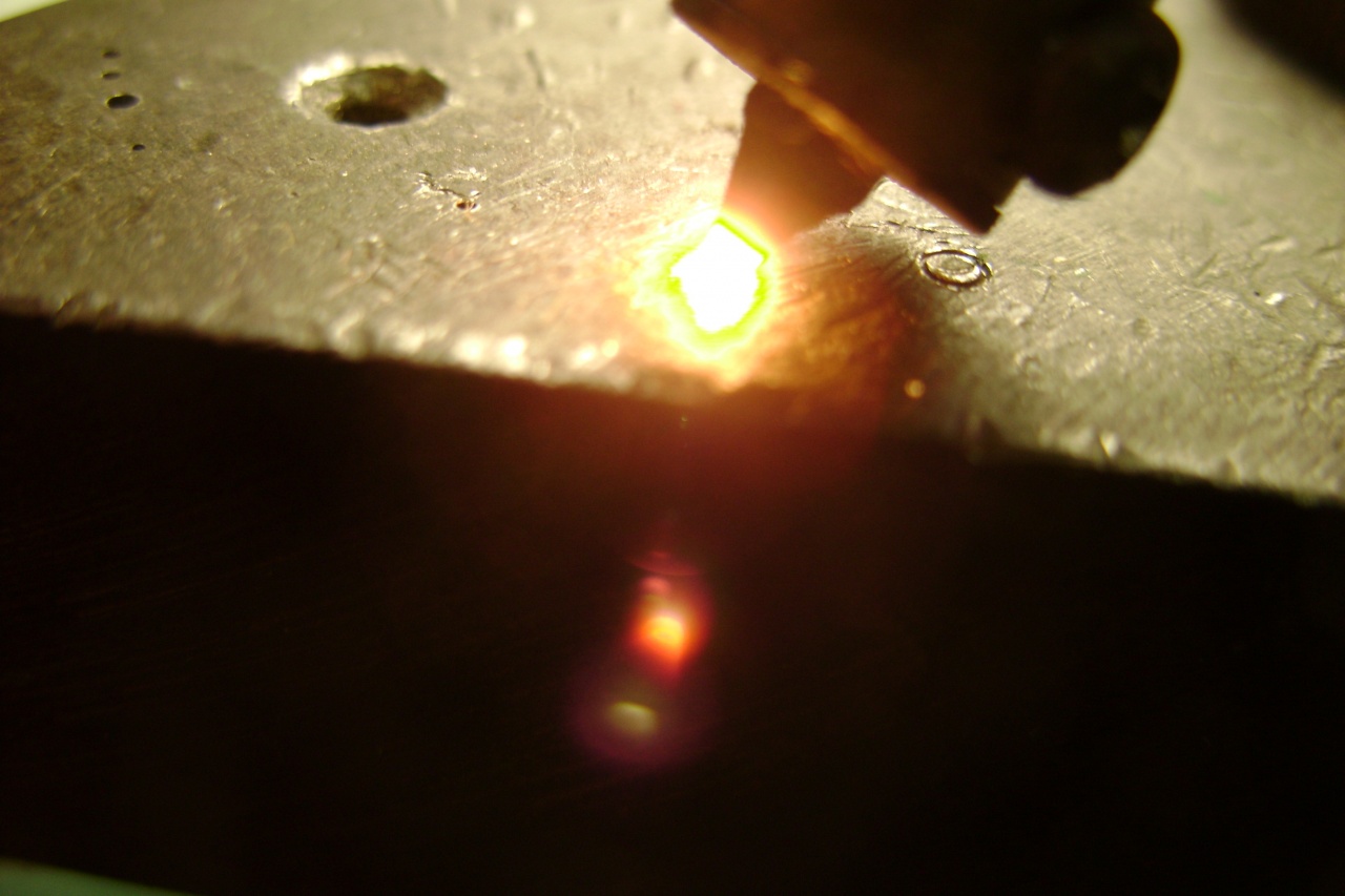

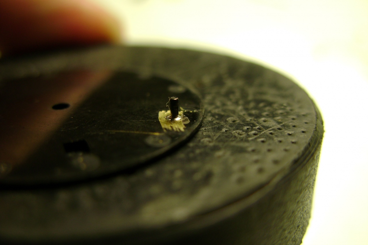

Я паяю ножки с помощью трансформатора и графитового стержня из батарейки "пальчика", получается идеально. Еще на Ленремчасе такой способ видел, ну и скопировал его в своем приборчике. Напряжение на электроде 6.5 вольт, подбирается так, чтобы не было вольтовы дуги, иначе ножка будет просто сгорать, ток подбирается так, что бы электрод быстро нагревался, практически моментально. На фото паика родной отломаной ножки, не было проволоки подходящего диаметра. Напряжение надо подавать на циферблат и быстро прикоснуться к ножке графитовым электродом, ножка нагревается и плавит оловянный припой (циферблата не касаться!!!!). Флюс, ортофосфорная кислота, после, место пайки обработать щелочным раствором (сода например). Графитовый электрод закреплен в корпусе от паяльника.
