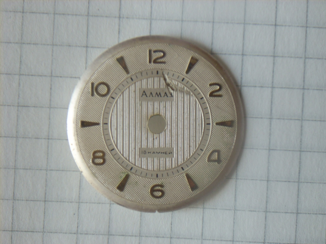

Ремонт циферблата Алмаз
Господа подскажите пожалуйста как данный отремонтировать (устранить дефект) на циферблате Алмаз?Можете предлогать свои услуги.
