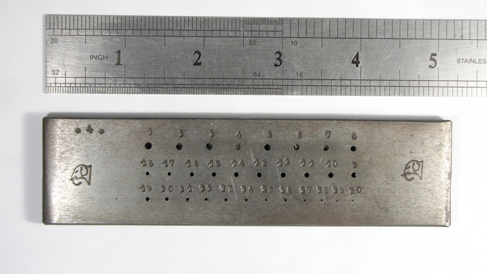

Добрый вечер!
Как мастер часового дела, скажу только что волочильная доска составляет часть часового инструмента каждого серьезного мастера.
Например, надо изготовить футор для часовою стрелку диаметром 0,5 мм с сквозным отверстием вдоль, диаметром 0,15 мм длины 2,5 мм. Как ее изготовить? Сверлить нельзя. Но это просто, возьму латунную трубку диаметром около 2 мм и оформляю на волочильную доску, настолько раз насколько нужно чтобы достичь желаемой диаметр трубки, затем отрезаю кусок, и вот, футор изготовил.
Конечно, если изготавливаю ножки для циферблата, волочильная доска небольшая, и находится в ящике верстака.
С уважением, Душан
Название: Wire Draw Plate #4.jpg
