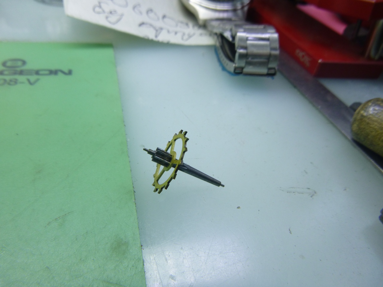

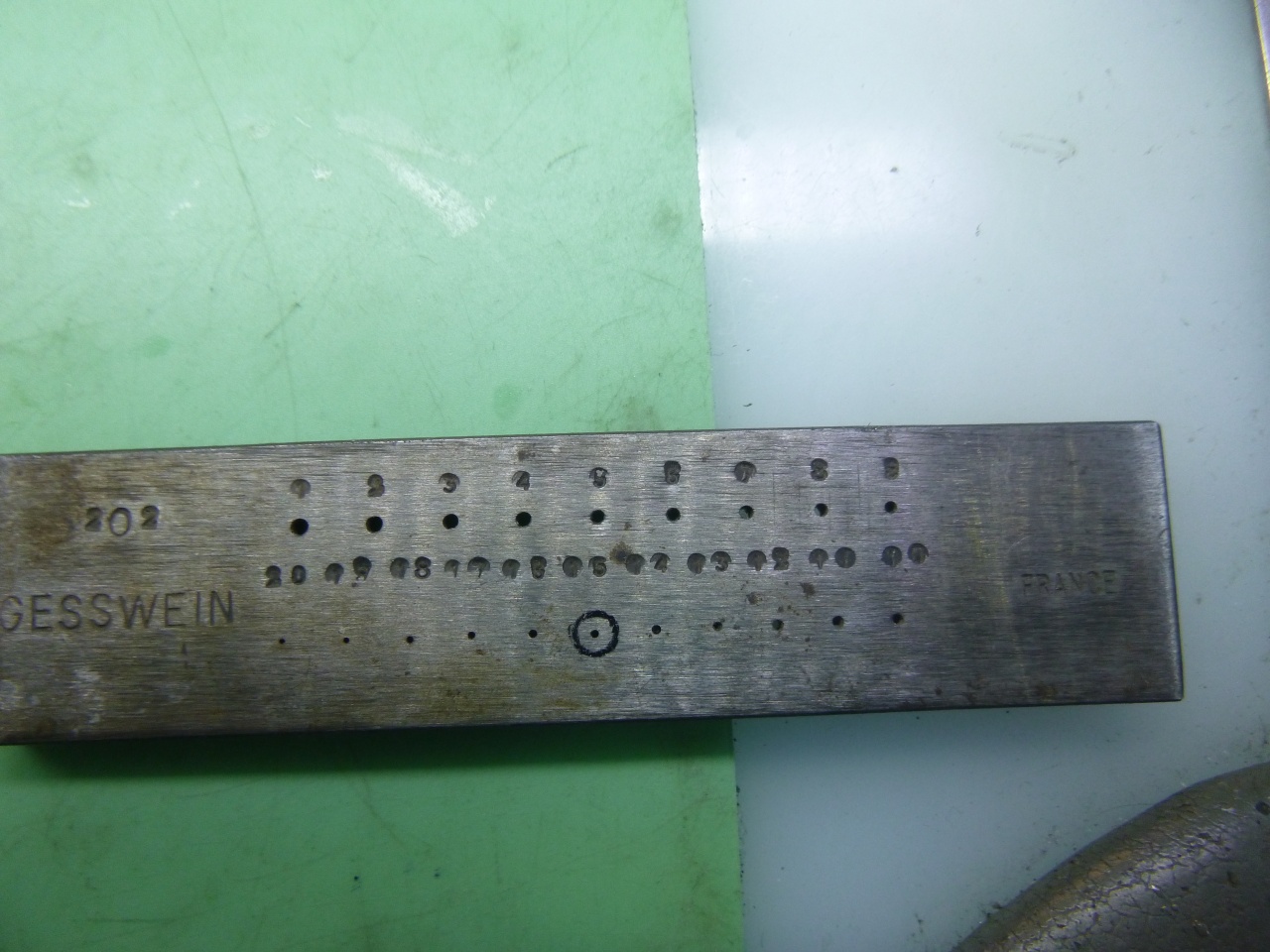

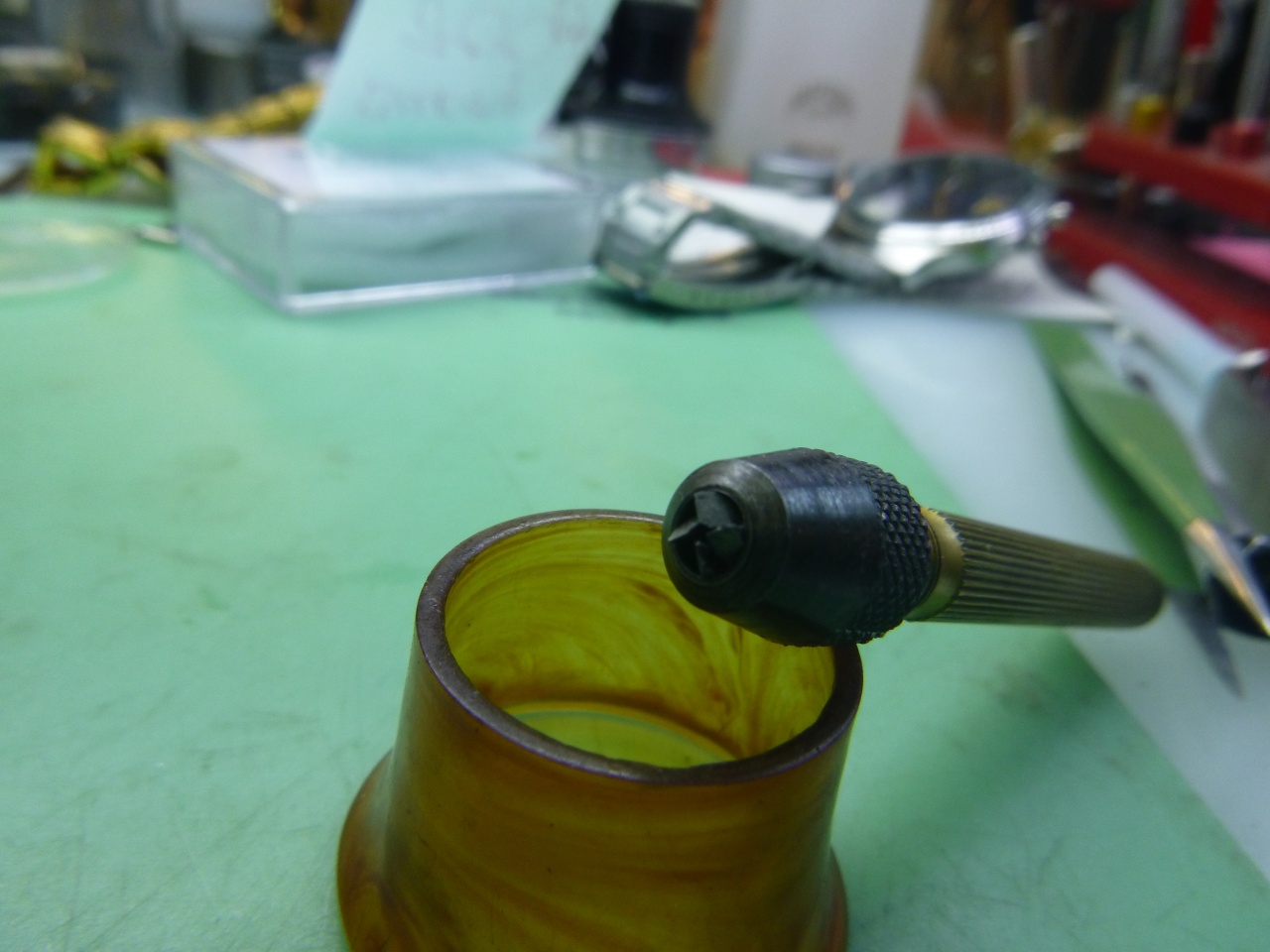

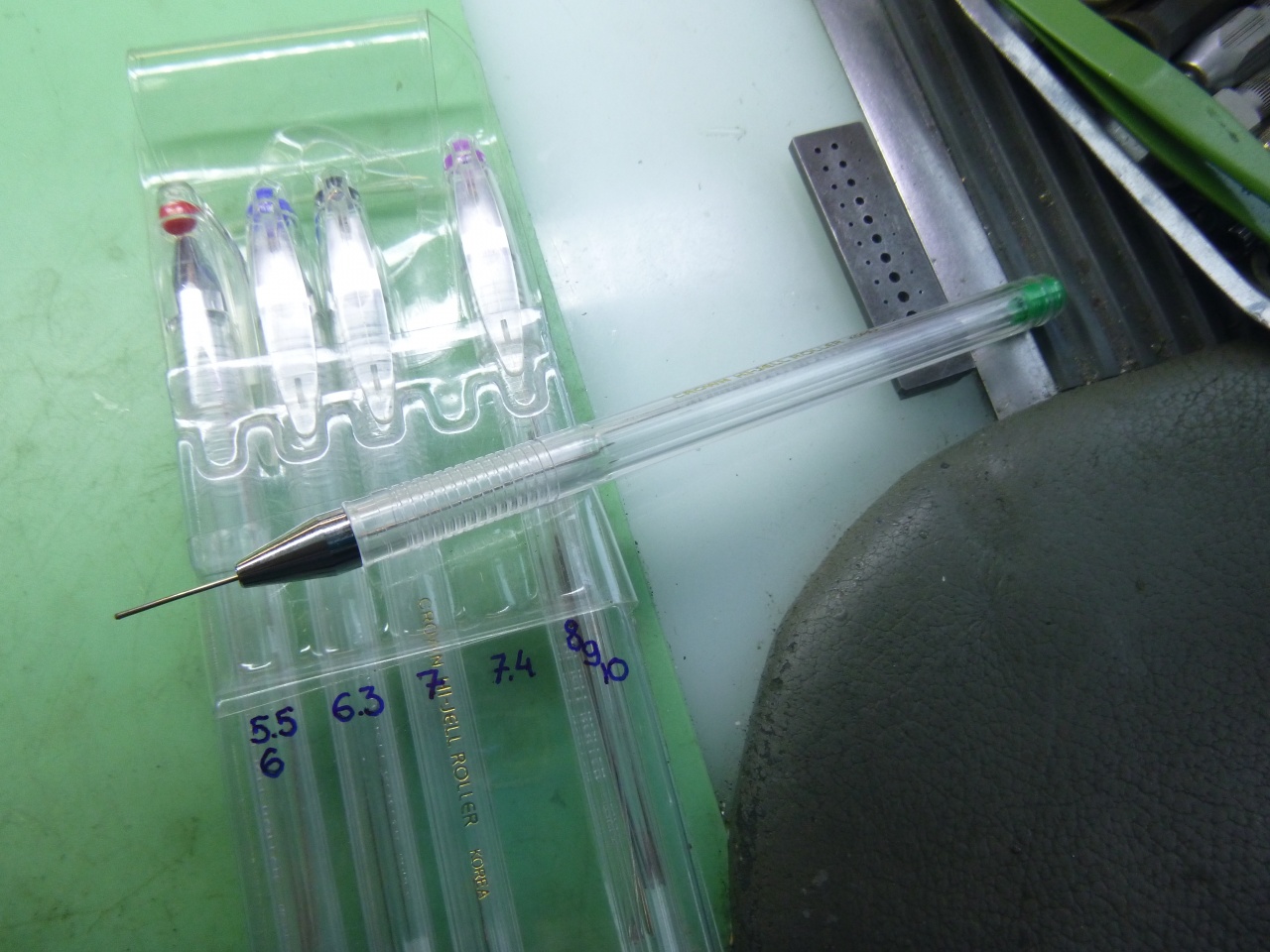

На счет не одного циферблата я конечно преувеличил. Однажды паял циферблат на чайке 1301, с изображением хоккеиста и шайбы, после пайки получилось две шайбы. Особо проблемные как я сказал черные циферблаты, в основном на Tissot и иногда на Orient, покрытые лаком. По началу фрезу делал из триба анкерного колеса будильника Витязь, затем, как на фото, делал из цанги от HOROTEC, а последняя от bergeon, покупал на Ebay. Проволоку разных размеров храню в футлярах из ручек. Размеры 5,5 6,4 7 7,4 8 9 10. Протягиваю проволоку на волочильной доске

Я медную проволоку зажимаю в дремель и обтачиваю с помощью надфиля до нужного диаметра за пару минут.

Зачем трудность? Это совсем нормальный подход изготовления ножек для циферблатов.
Проволока должна быть из меди, причем медь очень легко протягивается на волочильную доску, и так всегда имею проволоке для ножки точного диаметра. Надо добавить, если проволока является не точным диаметром то циферблат будет плохо центрирован.

У меня опит только с емалированними циферблатами для карманников. Толщина проволоки очень важная и я тоже использую волочильную доску ,у меня такая есть. Циферблат закрепляю на месте шеллаком и через отверстие точним сверлом намечаю углублением в меди точное место ножки. Верх ножки заточиваю на конус чтоб стоял в углублении при пайке.
