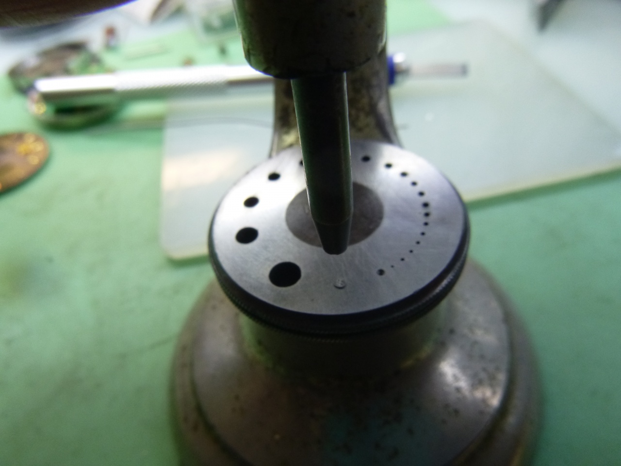

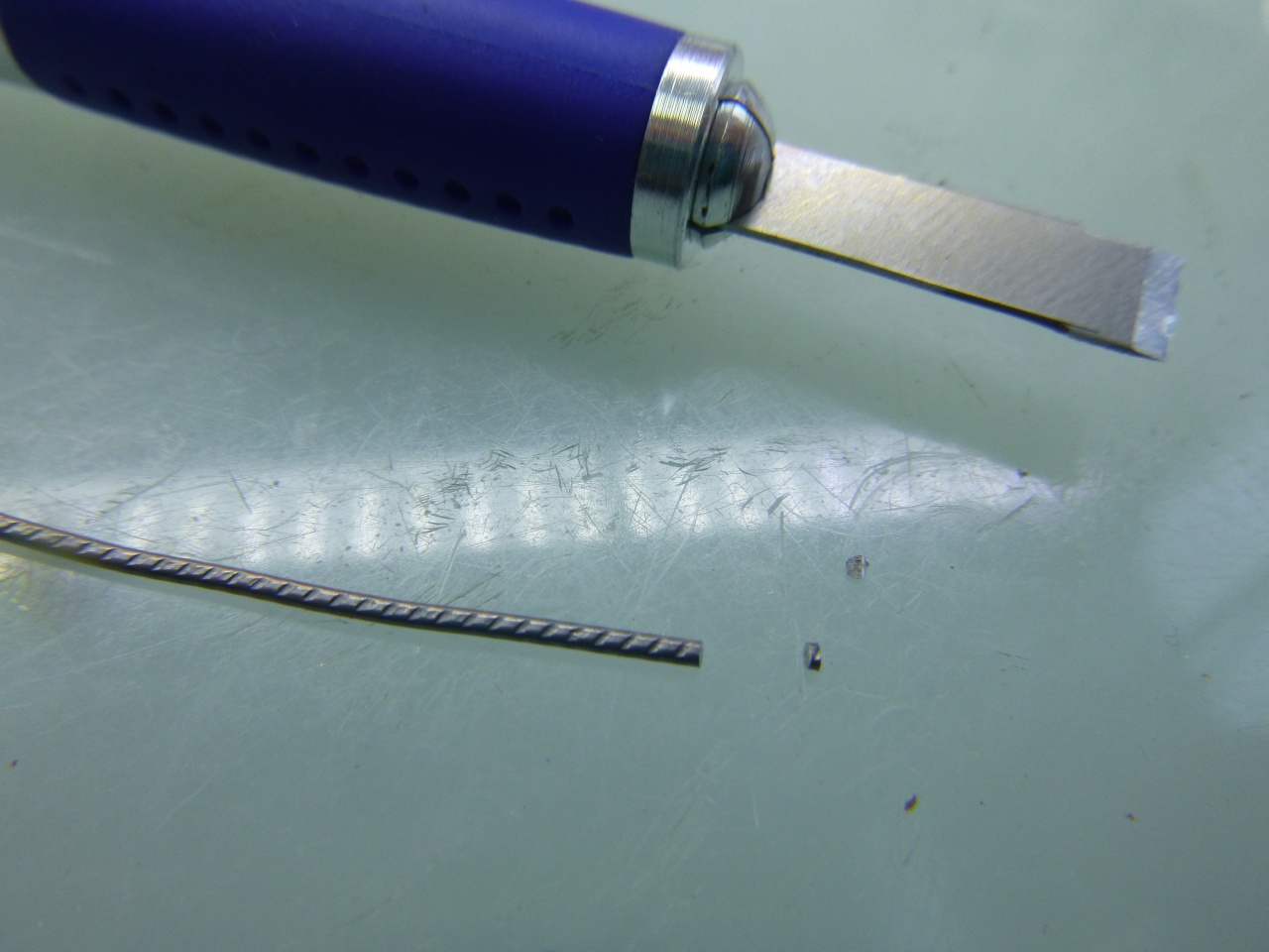

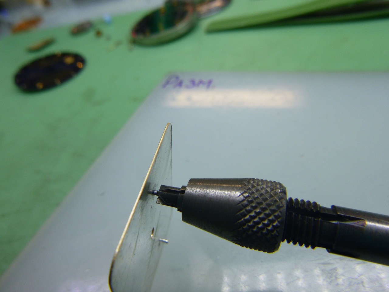

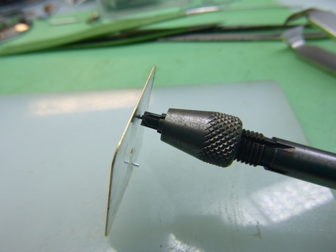

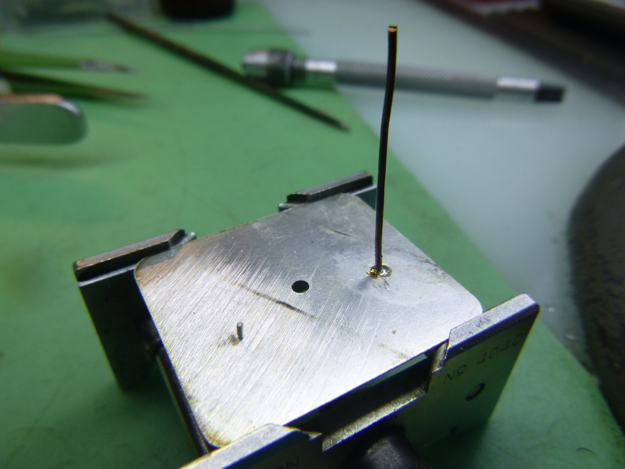

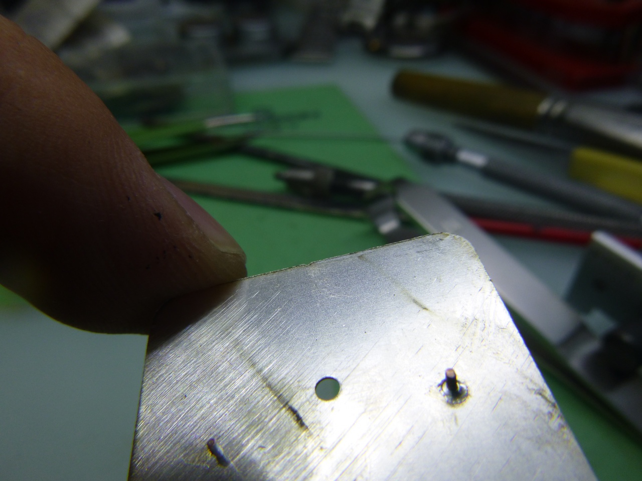

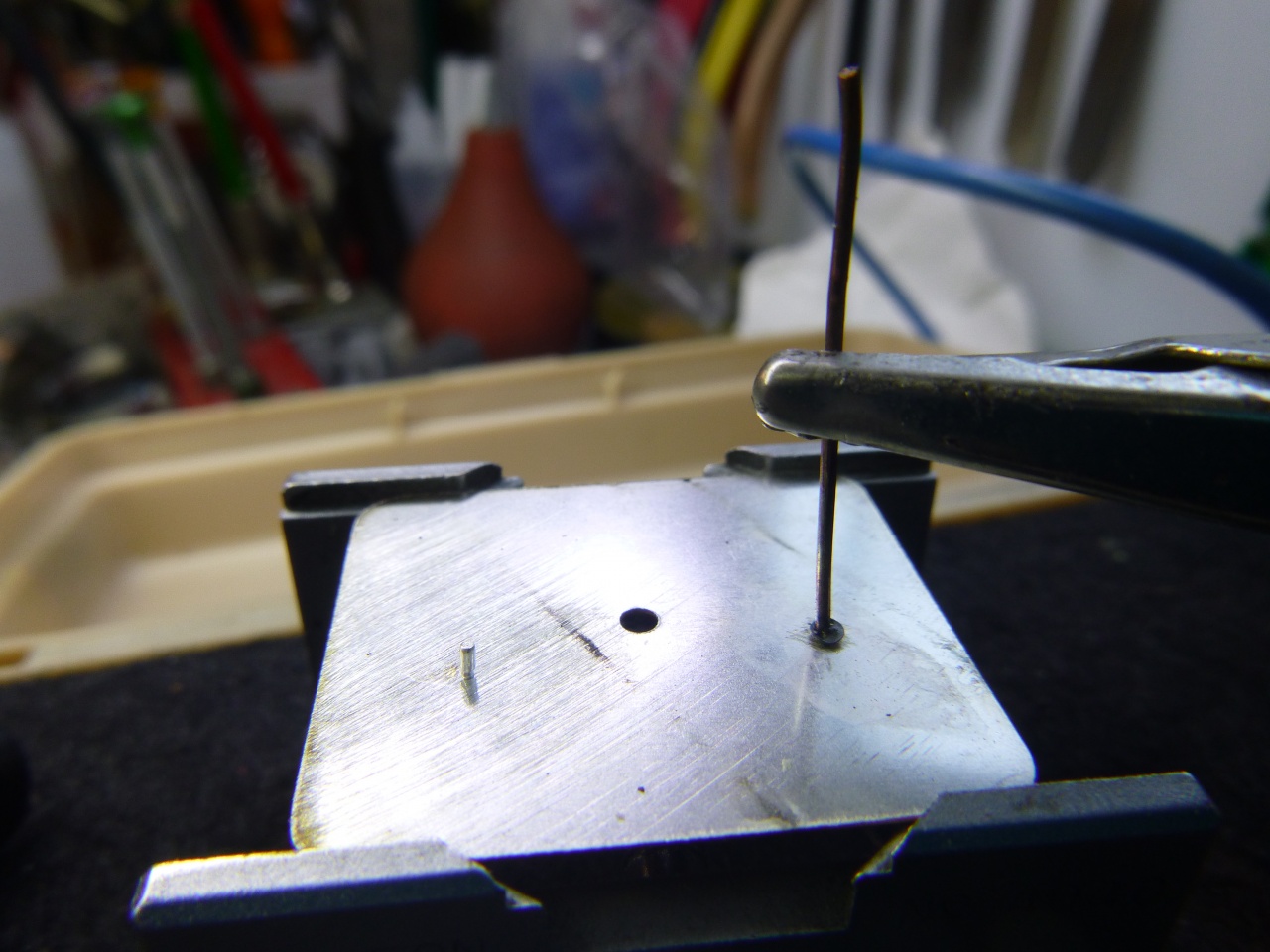

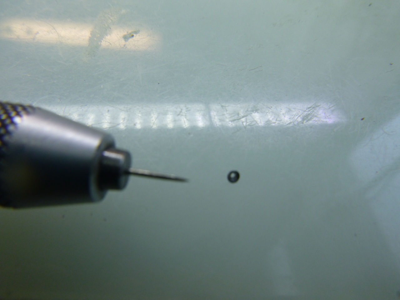

Пайка ножек
Здравствуйте уважаемые форумчане. Хочу поделиться своим опытом. Для пайки ножек использую припой Bergeon диаметром 0.5мм. Этим способом пользуюсь давно. За время пользования не одного циферблата не испортил. Единственное - черные циферблаты от Tissot дают небольшое помутнение в районе пайки, практически не заметно под стеклом
Довыкладываю фотографии
