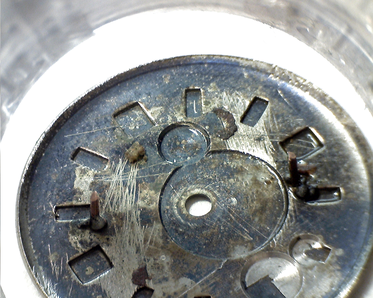

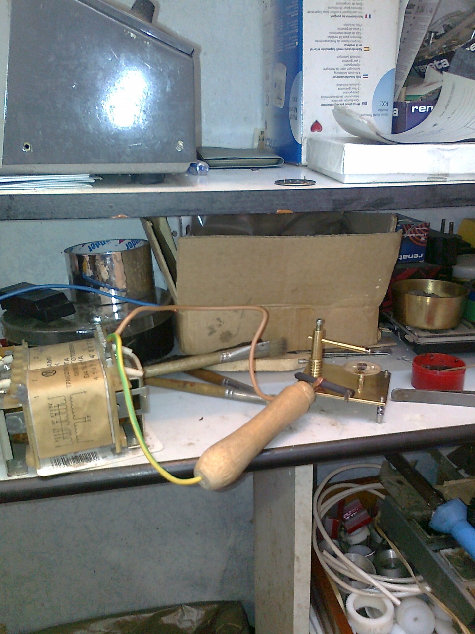

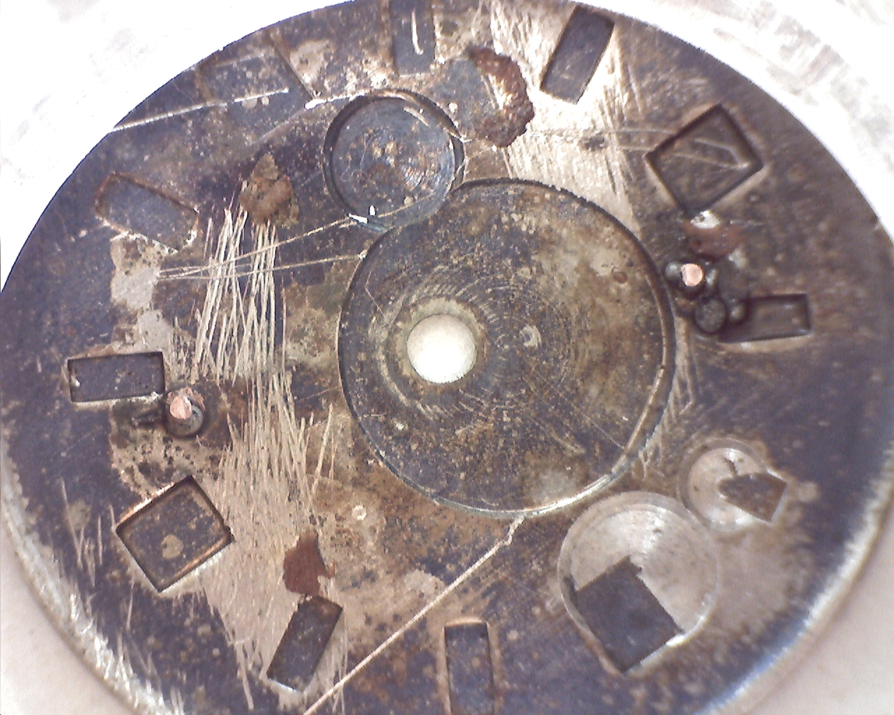

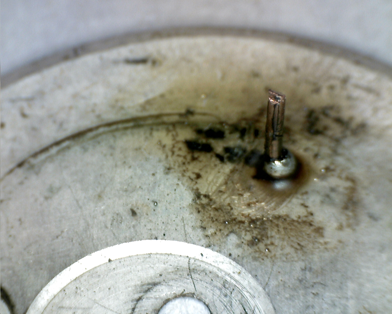

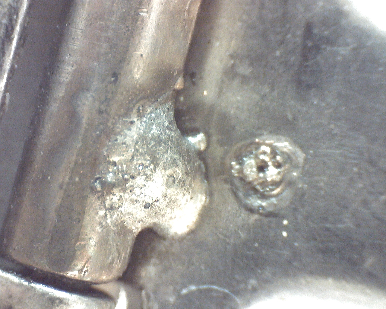

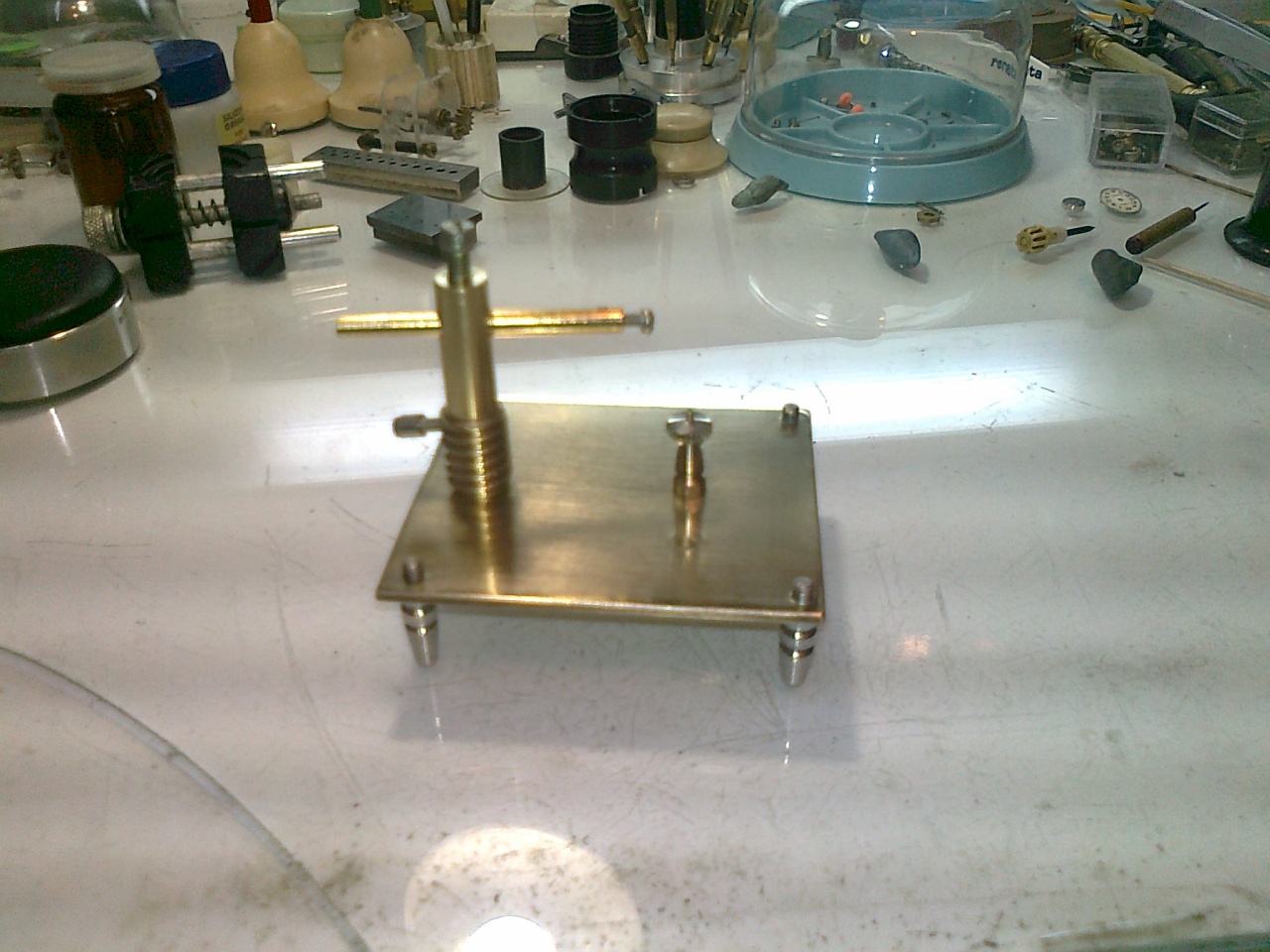

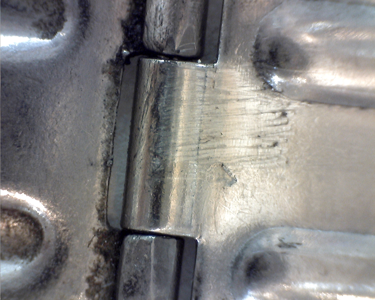

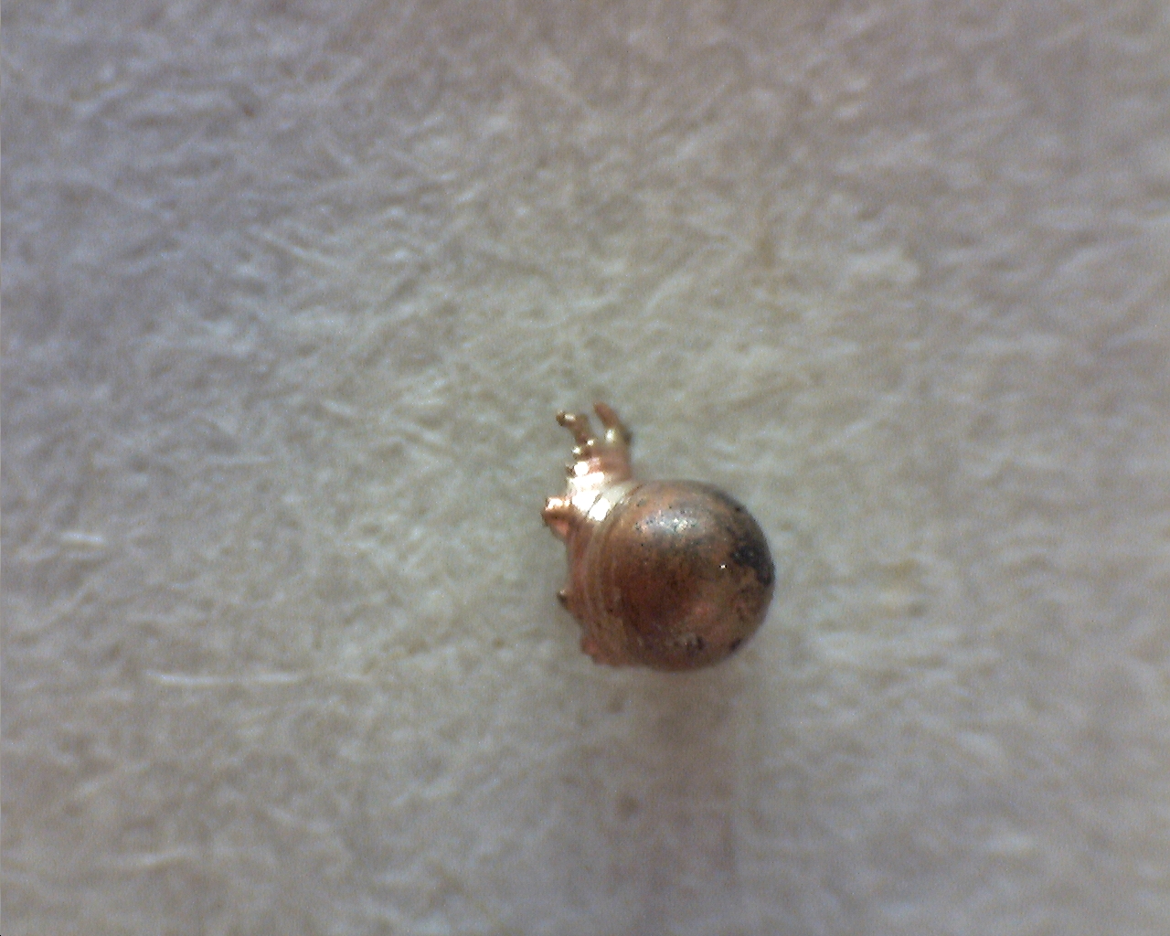

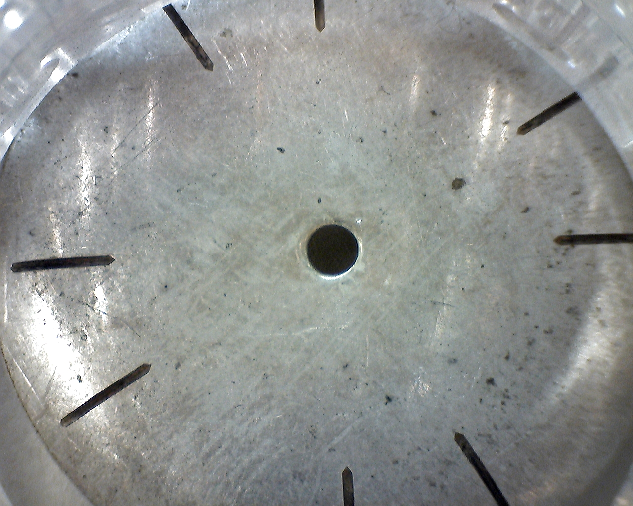

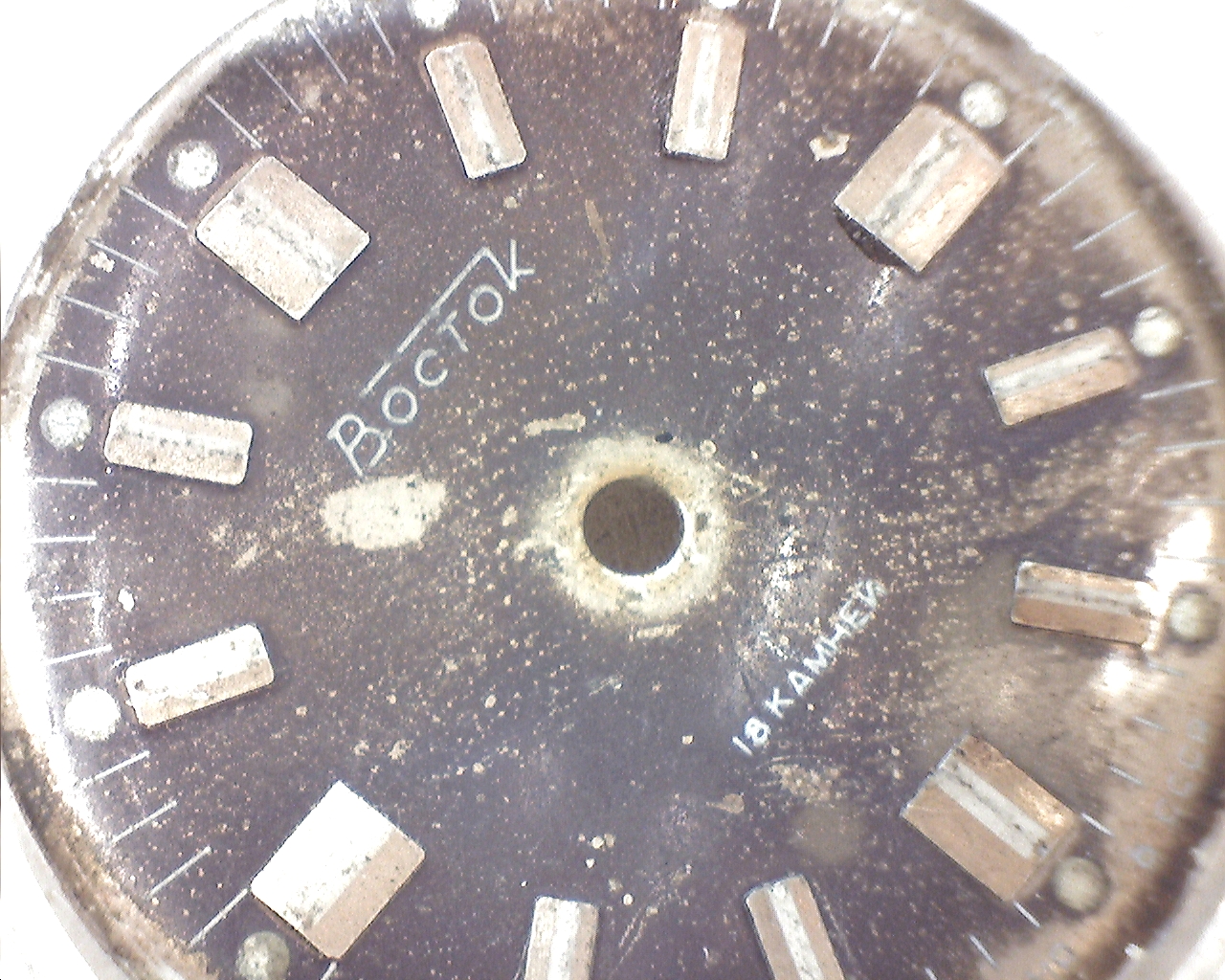

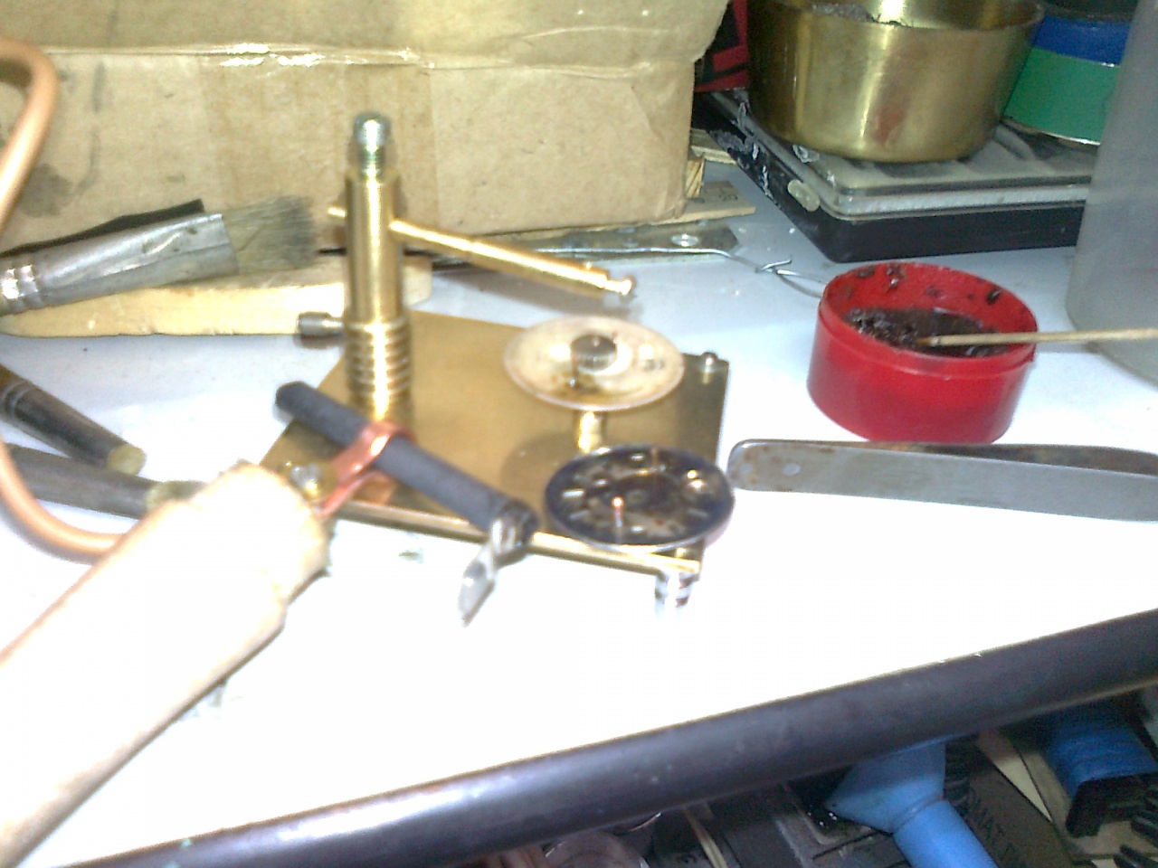

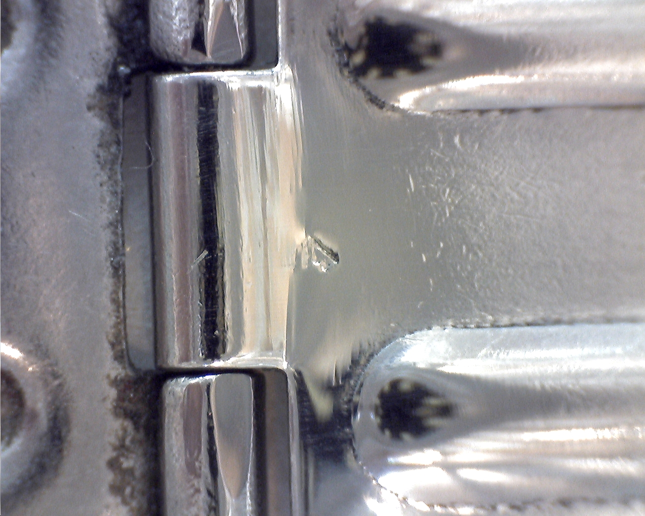

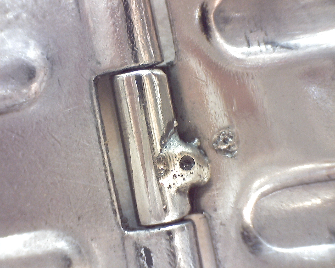

Добрый вечер всем. Вот и я наконец доделал свой "агрегат". Принцип такой же, только дуги нет надо прикасаться угольком к проволоке. Трансформатор с несколькими выводами( 2,4, 9, 11, 16, и тд)можно комбинировать. Ножки паял при 2 и 4 вольтах, это напряжение больше понравилось. Толстенькие циферблаты паяются без проблем, тонкий( Луч 2209 гнутый) чего то не получается, ну будем пробовать. Сегодня попробовал паять-варить замок браслета, собственно изначальная мысля была сделать прибор именно для ремонта браслетов и замков. Напряжение взял 22 вольта, провод в обмотке 0,9 мм, на застежку положил кусочек медной проволоки. По моему все прекрасно получилось, при пайке детали практически не нагреваются. Все на фото.

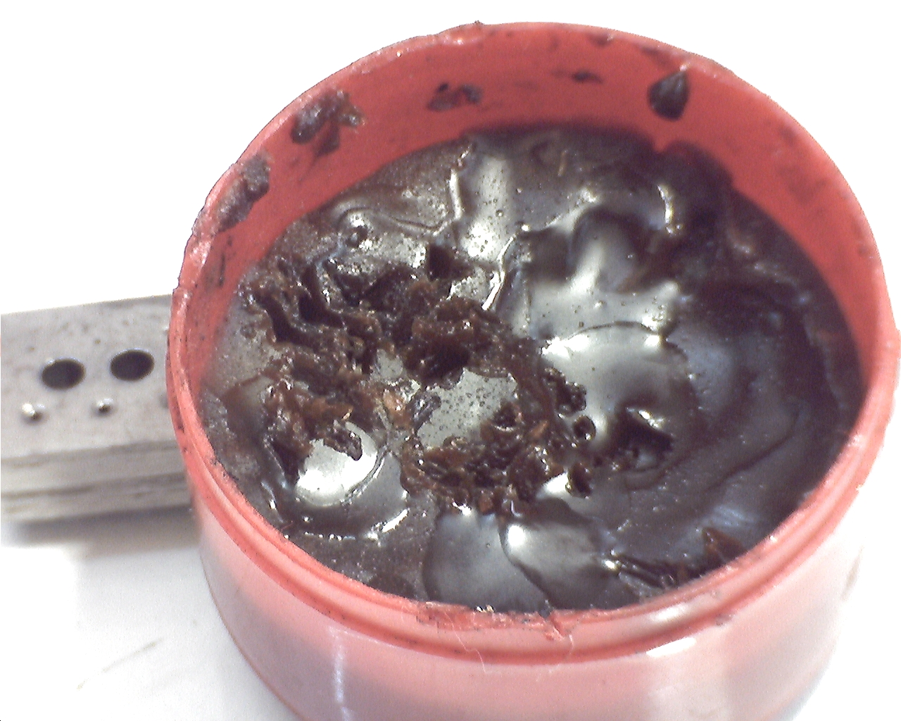

Пока пробовал только таким. Может подскажете какой лучше использовать.

Нет не подскажу. Когда экспериментировал, зашел в пару магазинов, купил флюсы что были у них, плюс те что были у меня. Обратил внимание, что флюсы с одинаковым названием, но "разного розлива" ведут себя по разному. Непонятно кто их смешивает и из чего. Сейчас оставил только два флюса - стандартная паяльная кислота и "непойми что" (поделился один человек), кажется назывался на "Ф".
Но я не паял с медью, только с оловом. А с оловом намного проще...

Я медью паял только застежку браслета, ножки к циферблатам я паял оловом с паяльной пастой.

Тоже с этой пастой или без ничего?
Попробуйте паяльную кислоту (циферблат от Луча), должно получиться.

Застежку паял без флюса только кусочек медной проволоки положил. Сейчас внимательно осмотрел место пайки, меди там не видать только железо оплавленное.

На ножки ток надо давать чуть больше, чтобы капля припоя "разошлась", естественно время контакта сократить(опытным путём).

Мне понравился флюс Ф-64
