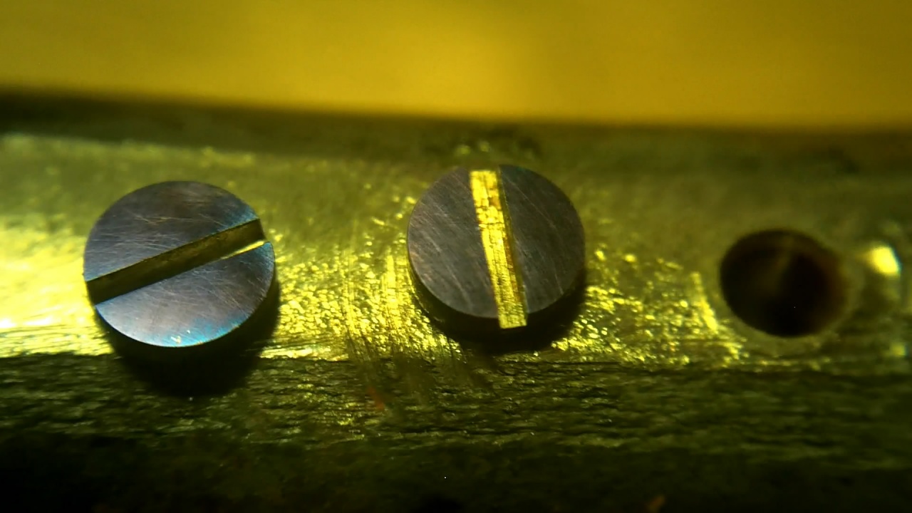

Паяльник 100 ватт. На жале сделана площадка и насверлены отверстия. По идее, можно сделать шестигранник из жала, с разными диаметрами отверстий и с чистой площадкой для стрелок. Ручка паяльника зажата в тиски. Нагрев медленный, хорошо видны все цвета побежалости. Внимательно наблюдаем и снимаем винты по достижении нужного цвета, как блинчики со сковородки =) Можно синить сразу с десяток и более, зависит от длины жала и размера винтов. На фото диаметр головки винта 3мм. Невооружённым глазом - зеркало, но на супер-макро видна истинная структура. На фото цвет получился темнее и не такой насыщенный, как в реальности:
Будет время - сниму видео процесса на супер-макро.

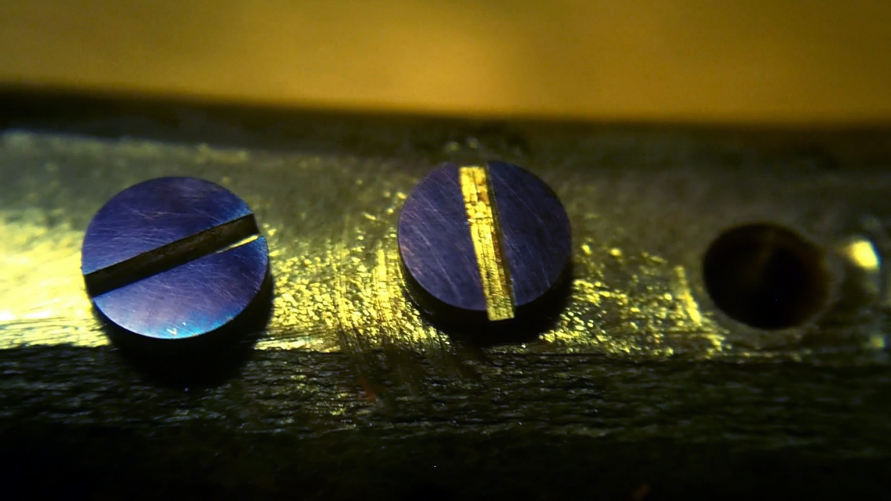

Примерно вот такой реальный цвет:
Кстати, перед паяльником можно добавить в сеть светорегулятор (выключатель с переменной яркостью света) и, эксперементальным путём, выставить нужную температуру, чтобы точно небыло перегрева.
