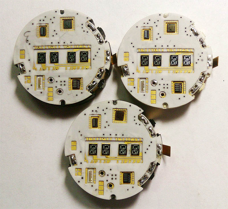

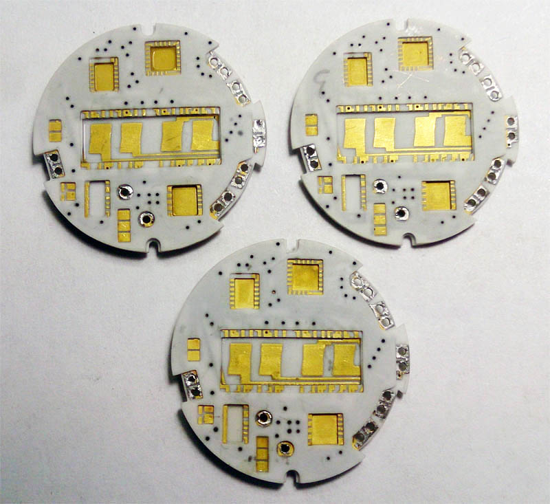

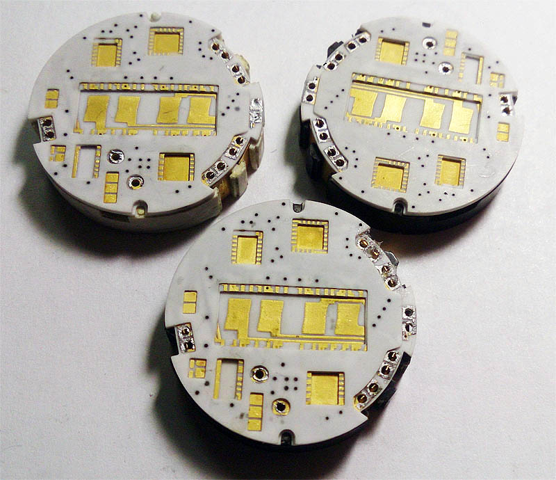

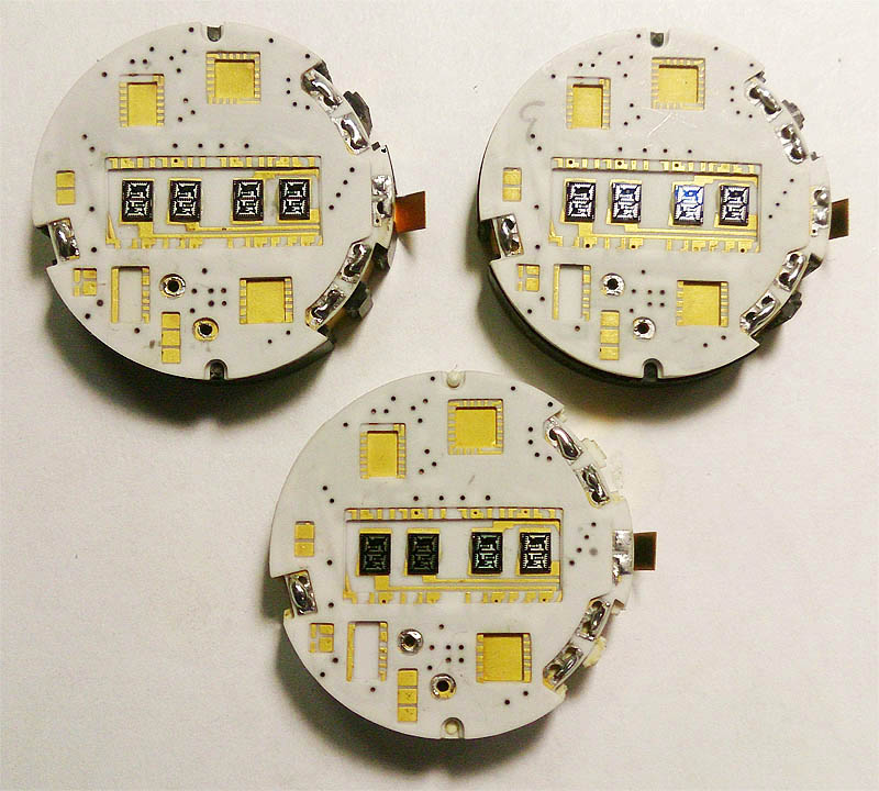

Давно хотел собрать модуль с нуля, как его собирали на заводе - из отдельных элементов.
Решил делать сразу три, ибо очень хотелось собрать рабочие часы. Обоймы и крышечки колодцев взяты с разбитых доноров, платы взяты одного из наиболее ранних релизов, как было на поврежденных модулях. Чипы, ключи, резистивные сборки, линзы, кпэ, конденсаторы взял новые из старых запасов для надежности, кварцы пока поставил цилиндрические. Во-первых, это точно, во-вторых подбор точных кварцев-лодочек по году и месяцу - та еще история.

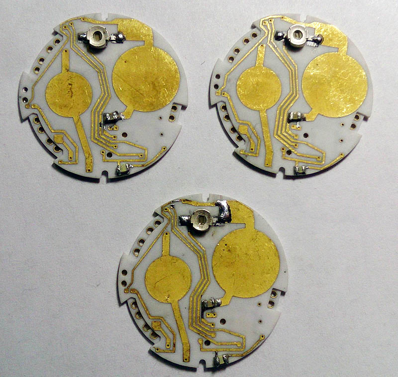

Первая операция - промывка плат от окислов, лужение мест под пайку, распайка конденсаторов и КПЭ.
Далее вставляем плату в стакан с предварительно вставленными в стакан контактами, распаиваем. Теперь можно наклеить индикаторы и другие элементы - БИС с медленным отсчетом (ранняя версия чипа), ИС1 и ИС2, R-сборку.
Развариваем ИСы, БИС.

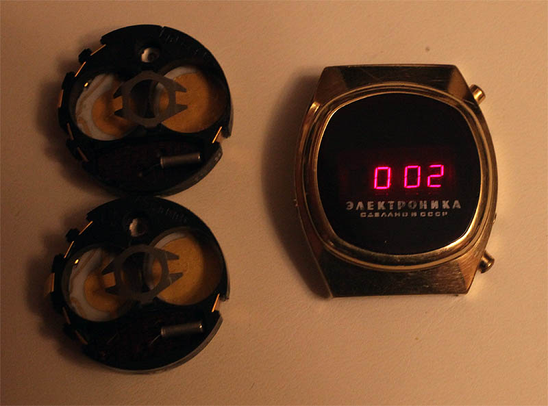

Далее проверяем качество разварки. Впаиваем временный кварц. Вставляем батарейки, жмем кнопки, проверяем, все ли сегменты горят, все ли цифры отображаются корректно. Повезло с первого раза - все три модуля сразу исправно запустились. Поэтому осталось лишь наклеить крышечки колодцев, линзы, поставить батарейные контакты раннего типа.
Вставляем модуль в корпус- часы работают!
Я не делал испытаний тряской и падением, как это делали на заводе, также пока не настраивал точность - кварцы все равно временные. В принципе собрать модуль с нуля не так уж и сложно.

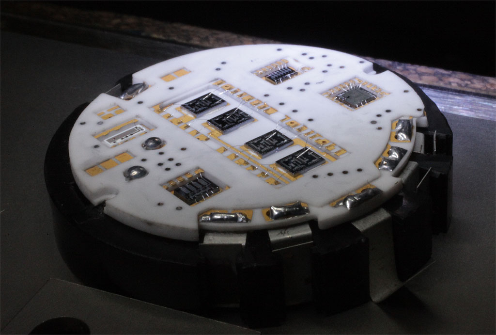

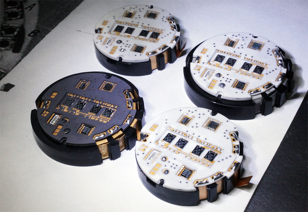

Разварка чипов делается после установки платы в обойму? На заводе так делали?
  #863
Старый 04.12.2021, 15:39
Аватар для Андрей Бабанин
Регистрация: 20.02.2005
Сообщений: 11,443
Сказал(а) спасибо: 4,450
Поблагодарили 34,851 раз(а) в 7,154 сообщениях
Конечно, сначала пропайка, потом разварка.

Если учесть, что керамику надо греть нещадно, чтобы к ней припаять хоть что-то, то совсем нет. Сначала греем, потом уже приклеиваем детали на лак или эпоксидку. На заводе обычно был лак, ибо постоянно твердеющая эпоксидка переводилась бы мигом, а так приклеили, посушили в шкафу при 60 градусах и все приклеено намертво.

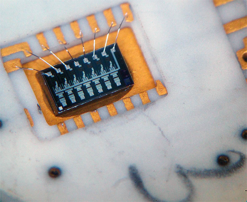

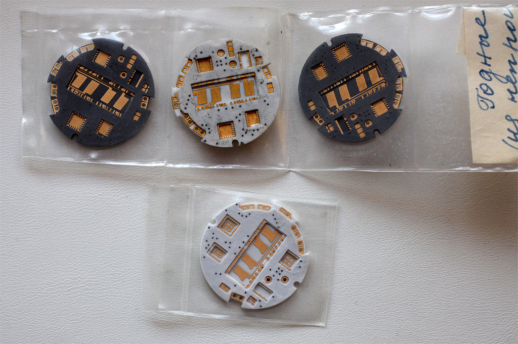

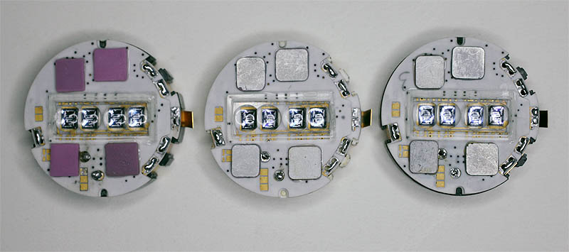

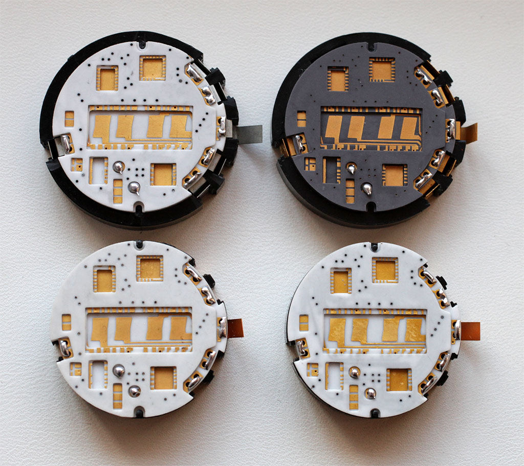

Честно говоря тема разварки меня настолько впечатлила, что решил сделать фото несколько получше, ну и новую партию восстановленных модулей засветить.
Керамические платы, к сожалению страдают от ударов, окислов и севших батареек, которые при раздутии упираются сильно в керамическую плату и ломают ее. Я все же считаю сие действие глубокой реставрацией, ибо по возможности использую детали старых модулей, сами модули собраны с учетом соответствия компонентов времени выпуска, кроме кварцев, которые нещадно уплывают по частоте. Поэтому кварцы впаяны на 4 года более поздние, но зато точные.

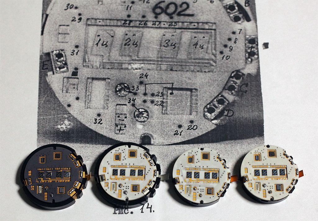

Заодно попалась серая плата, относящаяся к самому раннему периоду (судя по разводке) - концу 1975 года. Решил и ее разварить в соответствии с годом выпуска.

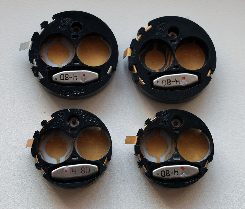

Итак имеем новые запечатанные керамические платы, дошедшие до нас с тех пор. Напаиваем на них конденсаторы, КПЕ, кварцевые резонаторы и контакты, далее соединяем это все с предварительно вставленными в пластиковую обойму контактами.

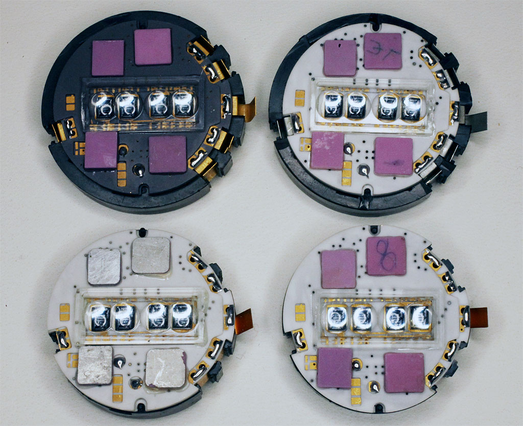

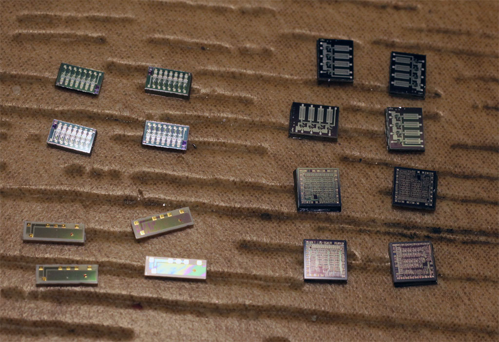

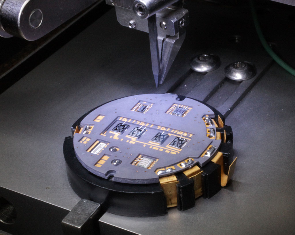

Далее наклеиваем индикаторы на токопроводящий клей, подготавливаем БИСы, ИС1, ИС2 и резистивные сборки, все это наклеиваем.
Далее развариваем микросхемы согласно технической документации
Все 4 модуля благополучно запустились с полным функционалом, поэтому после небольших проверок БИСы, ИСы и индикаторы были заклеены соответствующими крышечками и блоками линз.

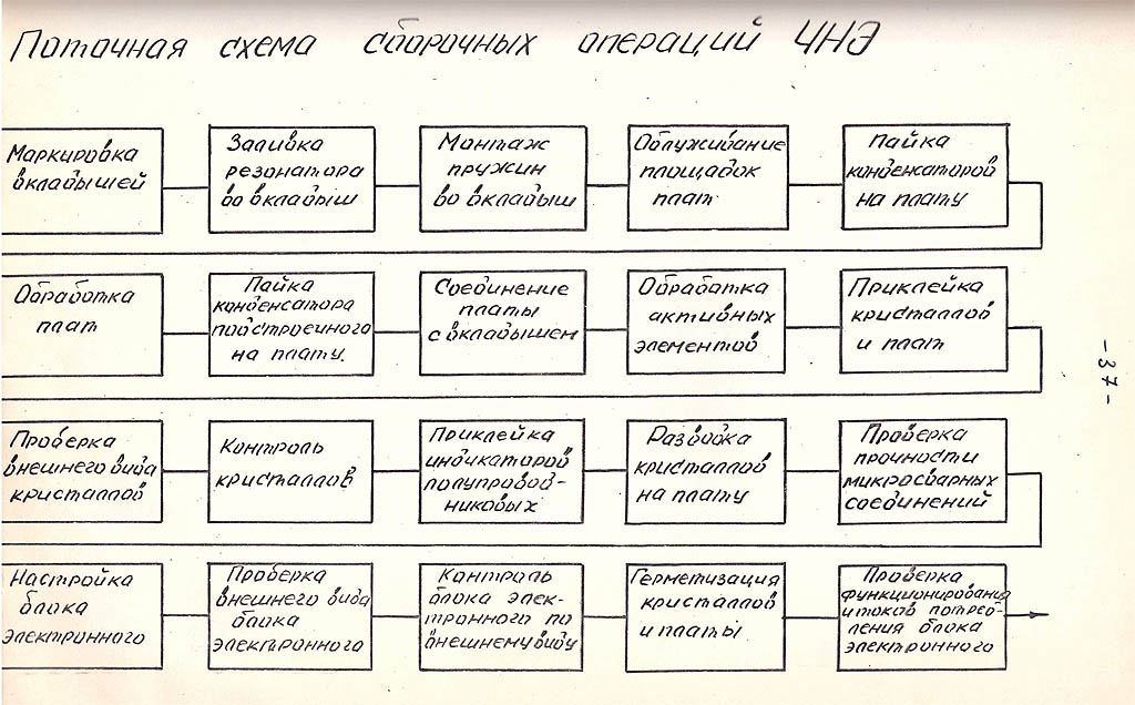

В технологических картах не указано общее время на сборку одного модуля?
