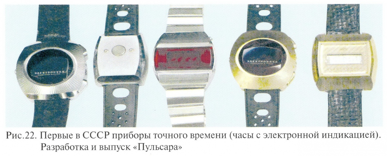

Удивительная история произошла со мной вчера, практически на Рождество (хоть и католическое). История настолько необычна, что я даже поделюсь вкратце.
Все началось ровно неделю назад, когда один наш многоуважаемый форумчанин заприметил на аукционе редкие часы. Он обратился ко мне за помощью в приобретении этих часов. Я конечно согласился, причем даже не особо въехал в вопрос. Собрание ТСЖ и куча воскресных дел давили, было ни до чего. Как я понял, что-то в сделке пошло не так, так что вопрос был снят или отложен. Только вечером я вдруг реально осознал, что это за предмет, но никаких инструкций не следовало. Я начал напрягаться, нашел быстро объявление и даже позвонил продавцу. Но поздно...лот был выкуплен за смешные деньги. Я еще теплил надежду, что купил наш форумчанин, но после долгих уговоров все, что вытянул у продавца - купил кто-то другой. Я естественно так ничего и не выудил по покупателю, но узнал по предмету - часы подогнал его приятель (концы тоже обрываются, приятель живет в США), но часы вроде как выдавались работникам завода для тестирования, а так как их было много, то они были в начале 70-х сменены на чипы к игре примерно типа пинг-понга или настольного волейбола. Тогда работники завода вполне могли сами из чипов сваять игру на базе телеприставки. Короче полный тупик, все, что есть - мутная фотка предмета и пара корпусов от таких же часов у форумчан. Провал, никакой надежды узнать что-то новое о часах.
Я всю неделю ходил в трауре, мы упустили очень важный кусок из паззла по истории создания часов!
И вот вчера мой знакомый, шерстя Измайловский вернисаж, купил мне часы, как он выразился мегараритетные. Учитывая, что он зачастую приносит мне всякие обычные 3049 и 202-е под видом - ну уж эти точно мега, я как-то не включился, тем паче, что часики стали выходить уже... хмм ощутимо. Но когда он скинул фотку с телефона, я прям к нему и поехал. Тут уж не знаю, либо это ОНИ, либо все часы ходят парами и это ТОЧНО такие же. Мутная фотка не дает однозначного ответа - но с немалой вероятностью эти самые часы. Они подорожали втрое, но за это в них продавец с Верника запихнул дешевейшие китайские батарейки. Ура работают. Успел при дневном свете сделать несколько фоток, но на текст времени уже не хватило. Вот пишу уже после завершения воскресных хлопот.
Сорри за много букв, но иначе как удачей я этот случай назвать не могу. Спешу поделиться деталями по этим часам.
Сами часы достаточно массивные, с пятигранным стеклом (причем есть подозрения, что именно стеклом)
Как я и подозревал, часы на герконах, точно так же реализованные, как и прототип с ЖКИ 73 года. Даже кнопки одинаковые. Поэтому в часах отверстия под кнопки не сквозные, в торцах кнопок вставлены магнитики.
Схема часов неразборная, выполнена на гетинаксе. Дисплей в виде квадратиков, а не полосок, как на импортных часах того времени. Но на обойме хорошо различима надпись по-русски, что исключает западное происхождение модуля. Есть совсем немалый номер на кварце, но кварц мог и меняться - впаян криво. Для примера привожу фотку из интернета с таким же блоком схемы. Теперь мы точно знаем, от каких он часов.
Еще привожу фотку кнопки с магнитиком в торце, фотки сравнения с другим прототипом. У меня есть ощущения, что часы разрабатывались в одном КБ.

Фотка, предоставленная Николаем из статьи:
http://forum.watch.ru/attachment.php...3&d=1437053829
Доброй ночи Андрей на счёт квадратиков Вы имели ввиду светодиодную семисегментную матрицу , где каждый сегмент был как бы из квадратиков мелких , при том что чем новее матрица тем квадратики меньше и сливались в полоски ( квадратики образовались из-за того что электрод (похожий на гребёнку) по вверх плёночного светодиода в ввиде полоски , делился на квадратики для лучшего и равномерного свечения( когда вышла технология по новее квадратики уменьшились , тем самым почти слились в полоску) и экономии батареек.
На западе в то время сегменты делали из отдельных полосок ( полоска светодиод, то есть один светодиод ввиде полоски которая светиться), это было ранняя технология вторая по счёту, самая первая когда цифры были из сегментов в которые составляли несколько квадратиков ( несколько отдельных кристалликов светодиодов)!

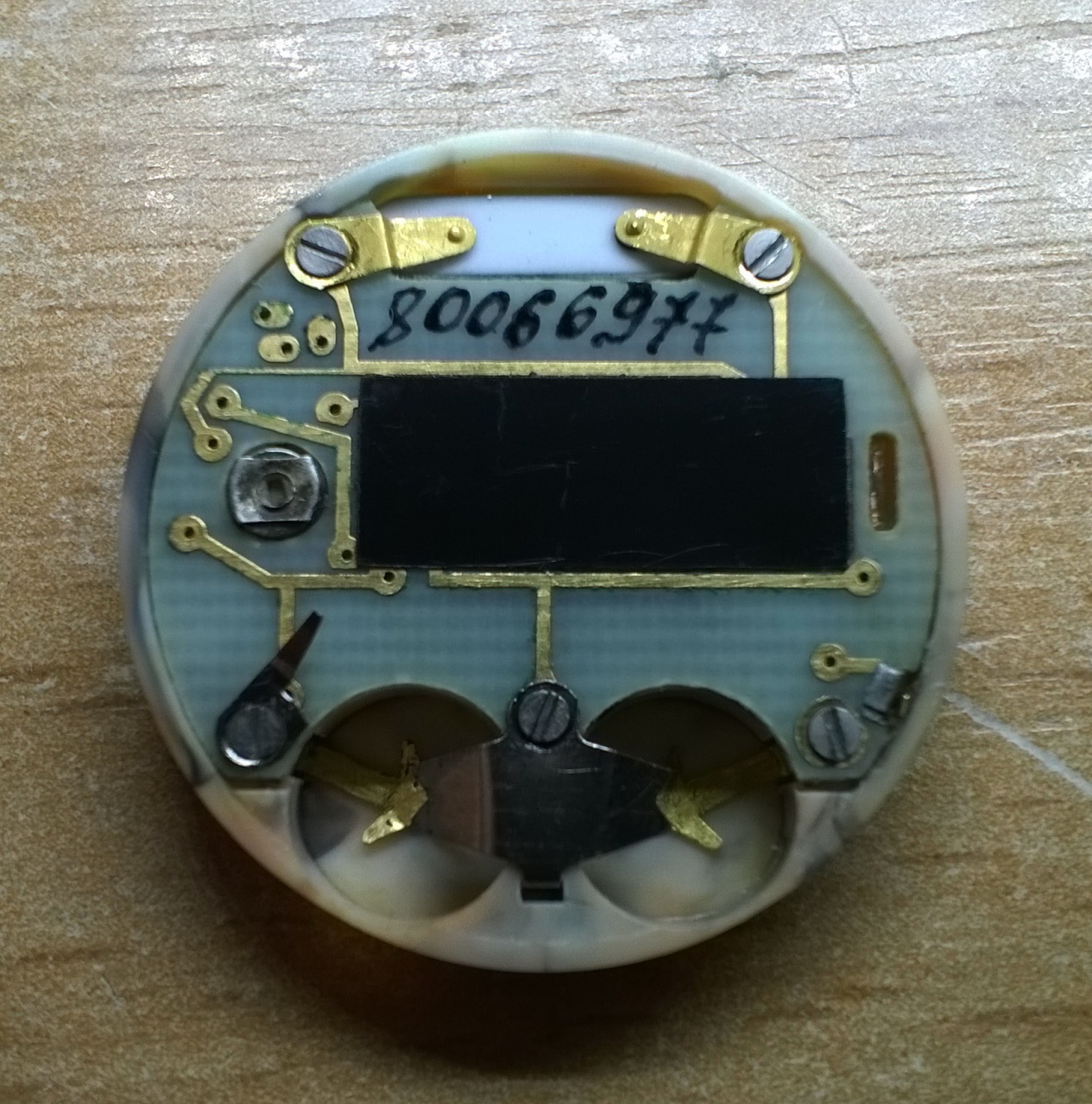

Обещанный отчет по странному модулю 204.
Достаточно забавный модуль, на его раннее происхождение указывают общие признаки:
- Отсутствие надписи 30351 на основе
- Вырез под лампочку в текстолите платы
- Ранний тип резинок
- восьмизначный формат номера.
Но есть еще и частные признаки:
-Кварц не закреплен на плате пайкой, а присоединяется накладными контактами.
Есть еще несколько признаков, о которых позже.
Кварц, кстати SSIH
Вот так выглядит плата со стороны дисплея

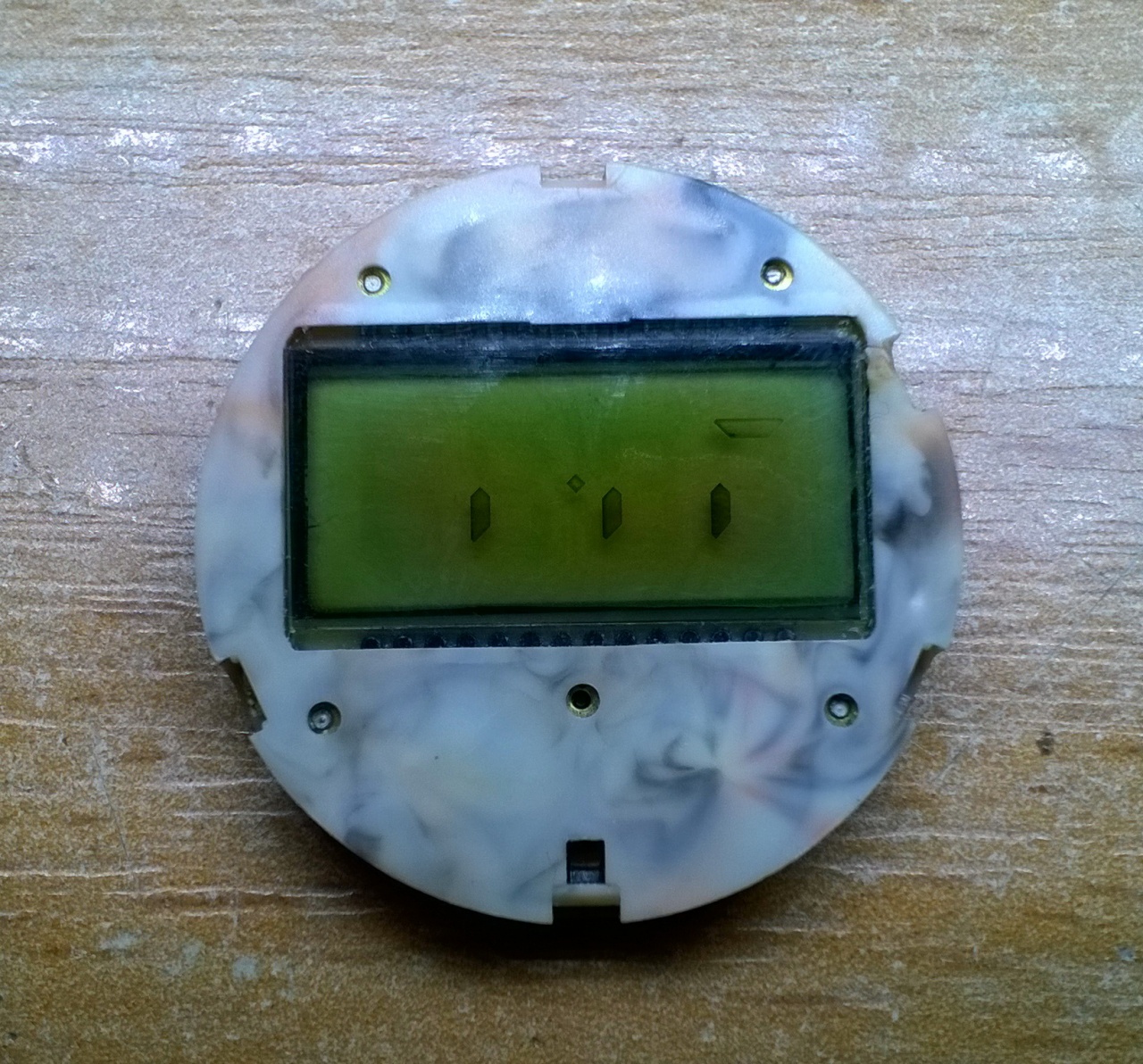

Модуль запустился, но с ограничениями. Есть серьезные глюки в работе дешифратора - ряд цифр отображается с лишними палочками или отсутствием оных. Причем глюк плавающий. Что-то меняется, пока не пойму в какую сторону Но ходят точно.
Дисплей с ромбиком, просто в потрясающем сохране.
Нашел для платы корпус от мертвой 204, в хламе нашел маску, как мне кажется, одну из самых ранних. Хотя могу и ошибаться.
Дисплей действительно удачный. Вот все мои с ромбиками (одно оформление поставил временно, маска на реставрации).
Две требуют замены поляроидов, в целом хорошие, у одного глюки - стоячие сегменты - уже не дисплей, а игрушка.
Итак, чем же отличается модуль от других ранних еще?
- Контакт на корпус - от средней точки. От плюса не работает.
- Отображение времени двенадцатичасовое, логика как в самой ранней 203, которую я уже светил здесь:
http://forum.watch.ru/showthread.php...90#post3132090 (с 52 поста).
В-общем, интересный модуль, стоящий изучения
