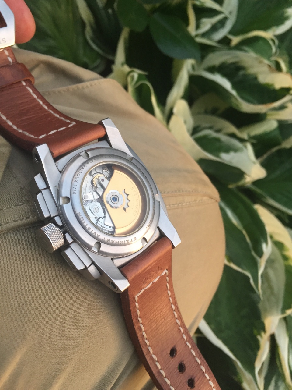

Старый 31.08.2017, 17:43
BobbyS BobbyS вне форума
Регистрация: 16.04.2013
Адрес: РФ Нижний Новгород
Сообщений: 4,820
Сказал(а) спасибо: 7,955
Поблагодарили 11,716 раз(а) в 2,913 сообщениях
Сообщение от Dima343 Посмотреть сообщение
кнопка нажмется вхолостую, без усилия, ничего не произойдет
Я попробовал - не нажимается при включённом хронографе.
При выключенном хронографе кнопка сброса нажимается в холостую.
