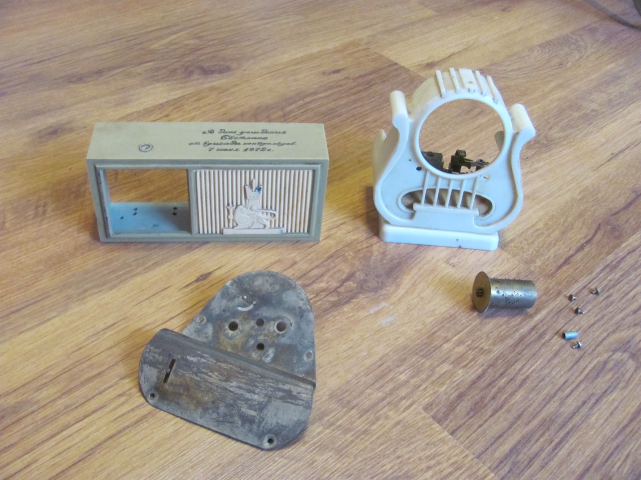

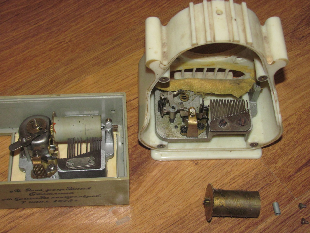

Сдвинулось у меня дело с мёртвой точки. Ездил тут в командировку в Заволжье на своей машине и на обратном пути заехал, наконец, в Иваново. Купил те обломки будильника, о которых писал в посте № 33. Да ещё на "Блаблакаре" нашёл попутчиков и стоимость этих обломков отбил. Но музыкальный механизм механизм оказался не комплектным, продавец этого и не скрывал... Нашёл на Мешке обломки от другого "Наири", из ранних прямоугольных. Теперь отсутствующих деталей осталось немного, буду на досуге сам их делать, если больше ничего не попадётся.

Комплектный экземпляр дешевле тысяч трёх мне не попадался. Будильник без музыки и то, что в предыдущем посте, мне обошлось в общей сложности в 1400 рублей. Осталось выточить другой заводной вал с рукояткой, диск с прорезью и сделать недостающие рычаги.

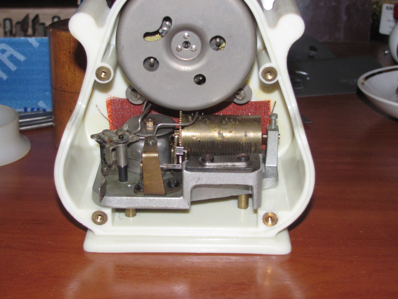

С помощью уважаемых harris1969 и barbrige, за что им огромное спасибо, я заполучил ещё один музыкальный механизм от "Наири-лиры". Комплектный, но тоже с проблемами. Во-первых, один из зубьев гребёнки сразу сломался (знать, уже трещина была), во вторых, основание было бракованным, из-за отклонений в расположении отверстий заводной вал вставал с перекосом, из-за чего заедало зацепление тарельчатого колеса с трибом звукового барабана (вместо зазора в зацеплении был натяг). В общем, часа два я собирал более-менее рабочий механизм из всей кучи деталей, что у меня были. Кстати, у гребёнок поздних "Наири" меньше зубьев, для ранних они не подходят. Не могу только угадать мелодию, которую "Лира" исполняет. Вот видео, жаль, нерезко получилось:https://yadi.sk/i/8MTgI8Mn3GMoGV
Разобрался, как работает этот будильник. В положении "музыка с боем" музыка играет, пока рычаг не попадёт с прорезь на диске, затем музыка выключается и включается звонок. На фото момент, когда часы отыграли и отзвенели.
