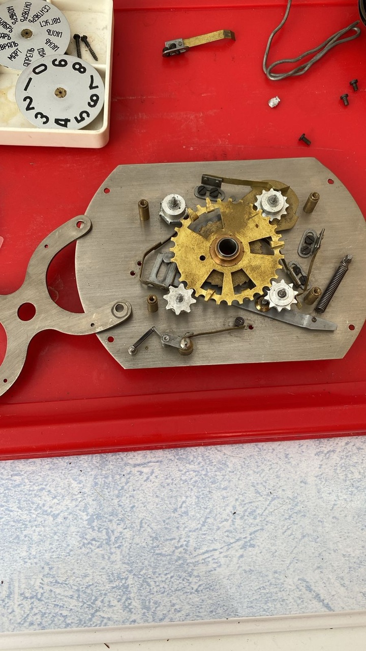

Надстройку на календарь показали недавно.
Замыкатель относится к подрывному делу, замыкает контакты в определённое время, 74122 на базе 10-суточного, инфо в сети имеется.
Больше фото есть? Переключатель я нашёл, по перекидным кроме фото ничего?
