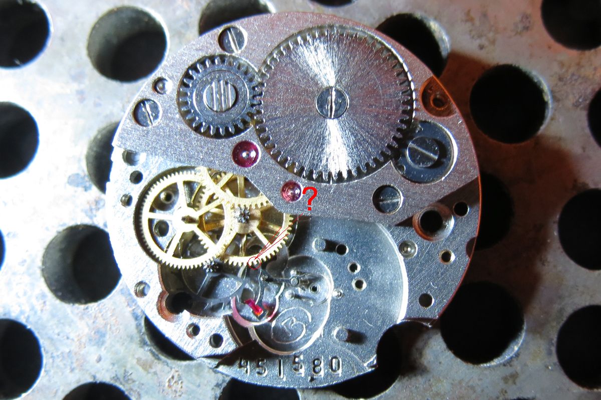

Здравствуйте подскажите пожалуйста мне. Мне от деда достались командирские часы Амфибия. Я их решил почистить по причине того что начала клинить минутная стрелка. Закупил немного инструмента, почитал немного и решил что готов, но оказалось что не совсем.
Суть проблемы: При сборе дошел до момента где надо ставить анкерную вилку и как только я ее ставлю механизм клинит. До этого момента колеса крутятся.
Фото прилагается. Для наглядности я снял ангренажный мост и мост вилки.
В чем может быть проблема?

Вилка не притягивается к ограничительным штифтам? У вас там обод на колесе погнут или это фото такое?

Trops, какое колесо вы имеете ввиду? Вроде все целое. Вилка начинает притягиваться и в определенный момент останавливается. То есть она от одно штифта до друго даже не доходит. Может я что-то не так делаю. Я ставлю все колеса, потом закрываю их ангренажным мостом и лишь после ставлю вилку и ее мост. Правильно?

Судя по фото ничего не должно мешать вилке. Ставте мостик вилки и делайте фото в разных положениях.

Сообщение от Forger Посмотреть сообщение
Возможно неправильно отрегулированы палеты вилки.
И еще на фото ?
С уважением.

Александр Беляков, это дефект фото. Решил проблему заменой анкерной вилки и теперь не могу баланс поставить(ставлю и все клинит). Есть ли какие-то правила при установке баланса?
Да, устанавливайте баланс импульсным камнем со стороны штифта к которому прижата вилка.
