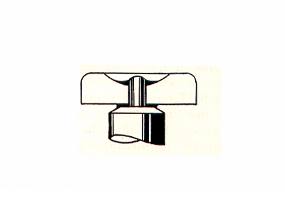

Доброе время суток! Подскажите пожалуйста чайнику) как правильно смазывать ангренаж и ремонтуар. Заране большое спасибо. С ув. Дмитрий
  #953
Старый 20.11.2013, 16:52
Душан Грујић Душан Грујић вне форума
Светлая память.. R.I.P.
Регистрация: 25.05.2008
Адрес: Белград, Сербия - Sydney, Au
Сообщений: 5,165
Сказал(а) спасибо: 839
Поблагодарили 9,711 раз(а) в 3,311 сообщениях
Сообщение от PDV888 Посмотреть сообщение
...как правильно смазывать ангренаж и ремонтуар.
Добрый день!
Смазывать часы надо правильно, а если нет, то лучше будет не смазывать вообще. Масло нужно использовать с осторожностью, не смазывайте чрезмерно, надо использовать масла только как показано на рисунке.
Превышение масла будет собирать грязь и пыль, и будет вызывать чрезмерный износ, или масло будет мигрировать и оставит подшипник сухой, что также приводит к чрезмерному износу.
Детальное руководство по смазыванию часов в справочнике Харитончука 1986 г. стр.144.
С уважением
Душан

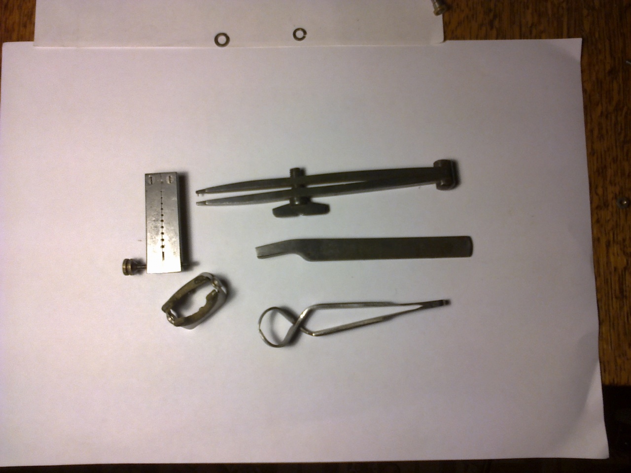

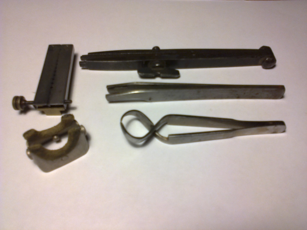

Здравствуйте, коллеги. Не знаю, где разместить вопрос, но если не знаю ЧТО ЭТО, значит чайник! Сегодня достался разный хламец старого часовщика, среди прочего кое что не совсем понятное 1- как я понял, для прикуски футора секундной стрелки, 2- интересный держатель - прищепка с круглыми мягкими (фетр) губками, 3- мощный зажим. на концах штифт - отверстие. 4- пинцет, в торце нарезана резьба. как бы для извлечения чего- то за резьбу, и 5 - какое- то орудие зла с обрантым разжимом и очень острыми перехлестывающимися концами, подозреваю, что вовсе не часового предназначения. Прошу объяснить. Спасибо!

Сообщение от mishinmaster Посмотреть сообщение
Вечер добрый! Правильно подозреваете, ибо это инструмент не часовой, а хирургический. Называется в обиходе "цапка" и предназначен для крепления стерильного белья вокруг зоны операции к коже пациента.
Удачи!
