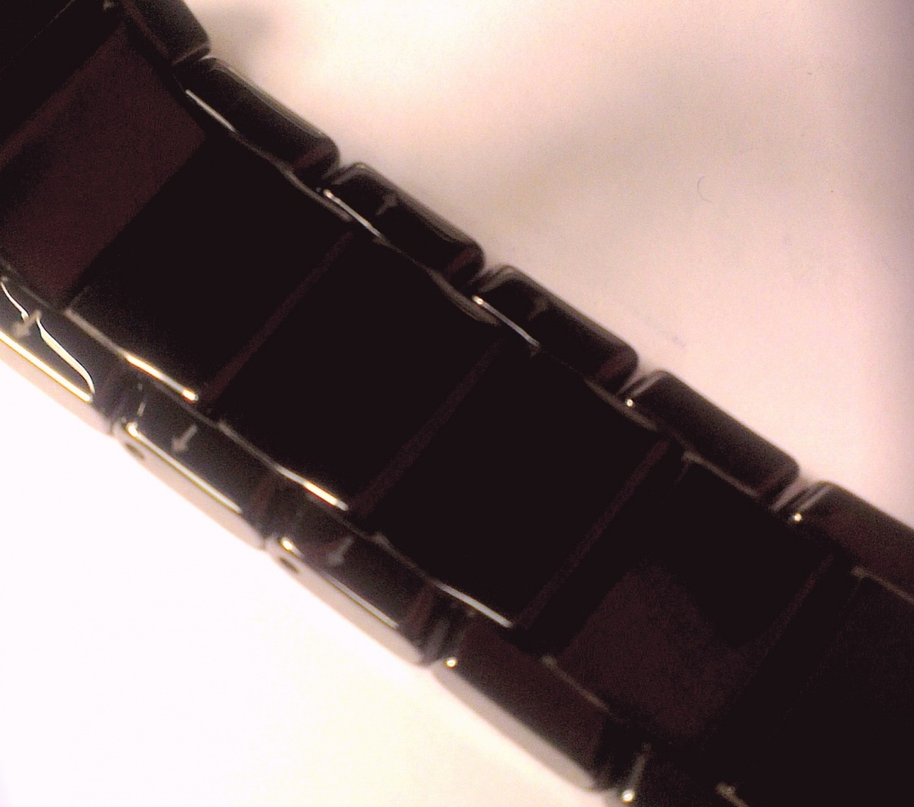

Как укоротить такой браслет?
Добрый вечер. Скажите пожалуйста как убрать звено с такого браслета.
  #940
Старый 07.11.2013, 22:27
Аватар для Trops
Trops Trops вне форума
Регистрация: 15.11.2006
Сообщений: 6,211
Сказал(а) спасибо: 2,098
Поблагодарили 2,147 раз(а) в 1,545 сообщениях
Если часы нормальные , то выдавливаются в любую сторону, внутри звена стоит трубка. Но попадались мне китайские, где просто запресованны штифты с двух сторон. Разобрать без физического воздействия мне показалось невозможно.
