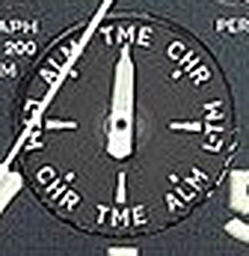

Сообщение от Андрей Крукович Посмотреть сообщение
Режим выбран "TME"? Маленькая стрелка внизу, на "12" или "6"?
Здравствуйте!
Сложно сказать по поводу режима, нижня стрелка стоит где-то на 2 часа дня. Это плохо?
  #922
Старый 31.10.2013, 10:00
Аватар для Андрей Крукович
Регистрация: 07.04.2006
Сообщений: 9,926
Сказал(а) спасибо: 2,474
Поблагодарили 7,327 раз(а) в 3,652 сообщениях
Сообщение от kirills75 Посмотреть сообщение
Здравствуйте!
Это хорошо, но только у вас включен режим хронографа, переключитесь в режим показа времени (нижняя, правая кнопка).

  #923
Старый 31.10.2013, 17:05
kirills75 kirills75 вне форума
Регистрация: 11.03.2011
Сообщений: 24
Сказал(а) спасибо: 60
Поблагодарили 20 раз(а) в 6 сообщениях
Хм, нажимал с разными усилиями, и на нижнюю, и на верхнюю. И даже на обе разу. Вообще никакой реакции
Тогда начните с изучения инструкции, может я не ту кнопку советую.
