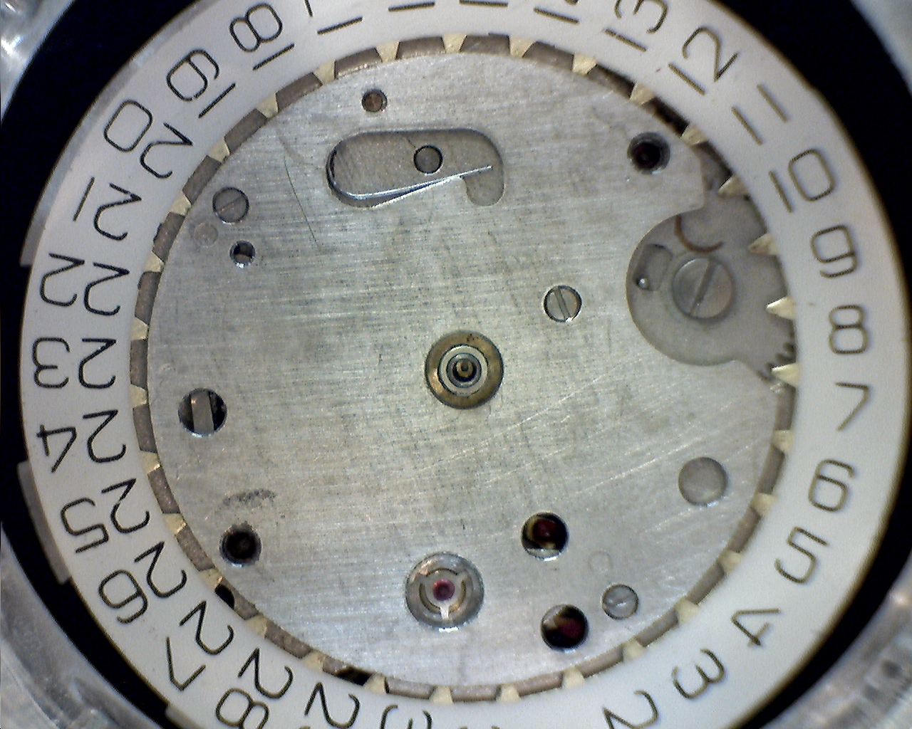

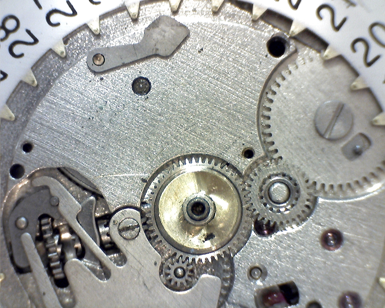

Добрый день Душан! у меня вопрос по часам командирским они же генеральские. 1996 года выпуска. Несколько лет лежали у меня не рабочие. Недавно решил вскрыть посмотреть в чем дело (я не профессионал), интересующийся)) так вот..достал я механизм, снял циферблат, обнаружил что от циферблата отвалилась точка светомассы. посмотрел внимательно, и понял что она заскочила под календарный отсек, я по глупости или уверенности лишней разобрал его достал эту точку, часы пошли (видимо где то мешала она). а вот собрать правильно механизм календаря не могу!!! мне бы схемку расположения деталей календаря если можно! пружинка v образная не знаю куда ее ставить. в мастерскую не хочу идти, хочу собрать сам. заранее благодарен, за помощь! с уважением Максим!

На Востоке 2414 календарь примитивный. Там главное рычаг фиксации диска нужной стороной поставить иначе календарь работать не будет. Надеюсь, пружинку которая поджимает рычаг фиксации диска не потеряли?

Вот может поможет.
ID:	543910   Нажмите на изображение для увеличения
