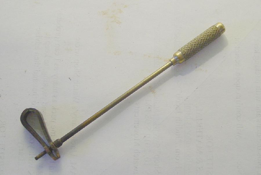

Сообщение от Андрей Бабанин Посмотреть сообщение
Нагрев до вишневого цвета и создать относительно медленное остывание. Иначе успевает закалиться снова.
Добрый день!
Полностью согласен. Если ось не остывает медленно, то закалиться снова, это почти гарантировано.
С уважением
Душан

Пожалуй, стоит объяснить, что красный цвет (побежалость) и красное свечение - разные вещи.В Вашем случае, речь идёт о красном свечении.
Лучшим вариантом будет нагрев оси вместе с подходящей болванкой. И остывание с болванкой, естественно.

Сообщение от OddyRash Посмотреть сообщение
Добрый день!
Конечно, Алексей является правым. Как пример Вам можно испозолвать приспособление как на фото ниже, это можно изготовить самому.
С уважением
Душан
