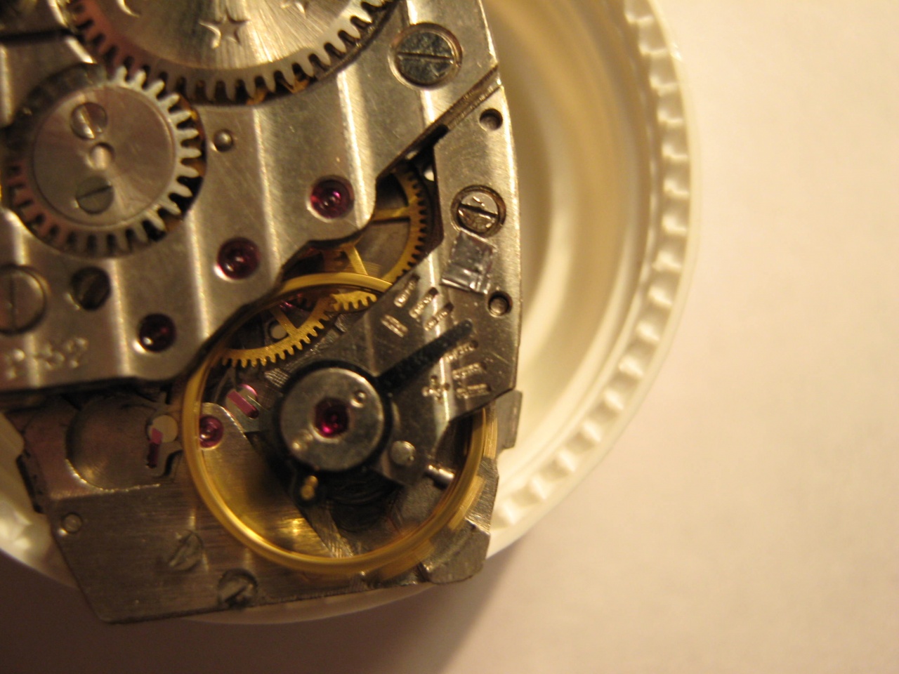

Может были, может нет, может мост погнут - надо смотреть внимательно по месту.
2. Из латунной (бронзовои) фольги.
И посмотрите на платине нет никаких неровностей - вроде кернения или чего-то подобного - запросто может мост неровно устанавливаться при закручивании винта. Попробуйте прикрутить мост немного приподнимая его со стороны камней вверх.
Удачи!

Спасибо DGReimer за помощь.Мост вроде ровный,к платине прилегает без зазоров.Латунную и бронзовую фольгу даже не представляю где взять.Может алюминиевая подойдет?

думаю, что и алюминиевая фольга подойдет

У часов "Звезда" ни когда не было прокладок под мостом баланса. Смотрите концы оси баланса гнутые или шляпкой. Также смотрите положение волоска, расстояние между ободом баланса и мостиком очень маленькое, а волосок брегетированный вот и задевает, очень частая неисправность.

Точно,нет прокладок.А разве они должны там быть?И из чего их можно сделать?
Cделать можно из проката бронзы или латуни, или с других часов подогнать.

Всем спасибо.Часы идут!Под мостом на платине было две точки от керна,осторожно удалил их кончиком тупого ножа.Подложил под мост прокладку из пищевой фольги в два слоя,на фото лежит такая же прокладка и на том самом месте,только с внешней стороны.
