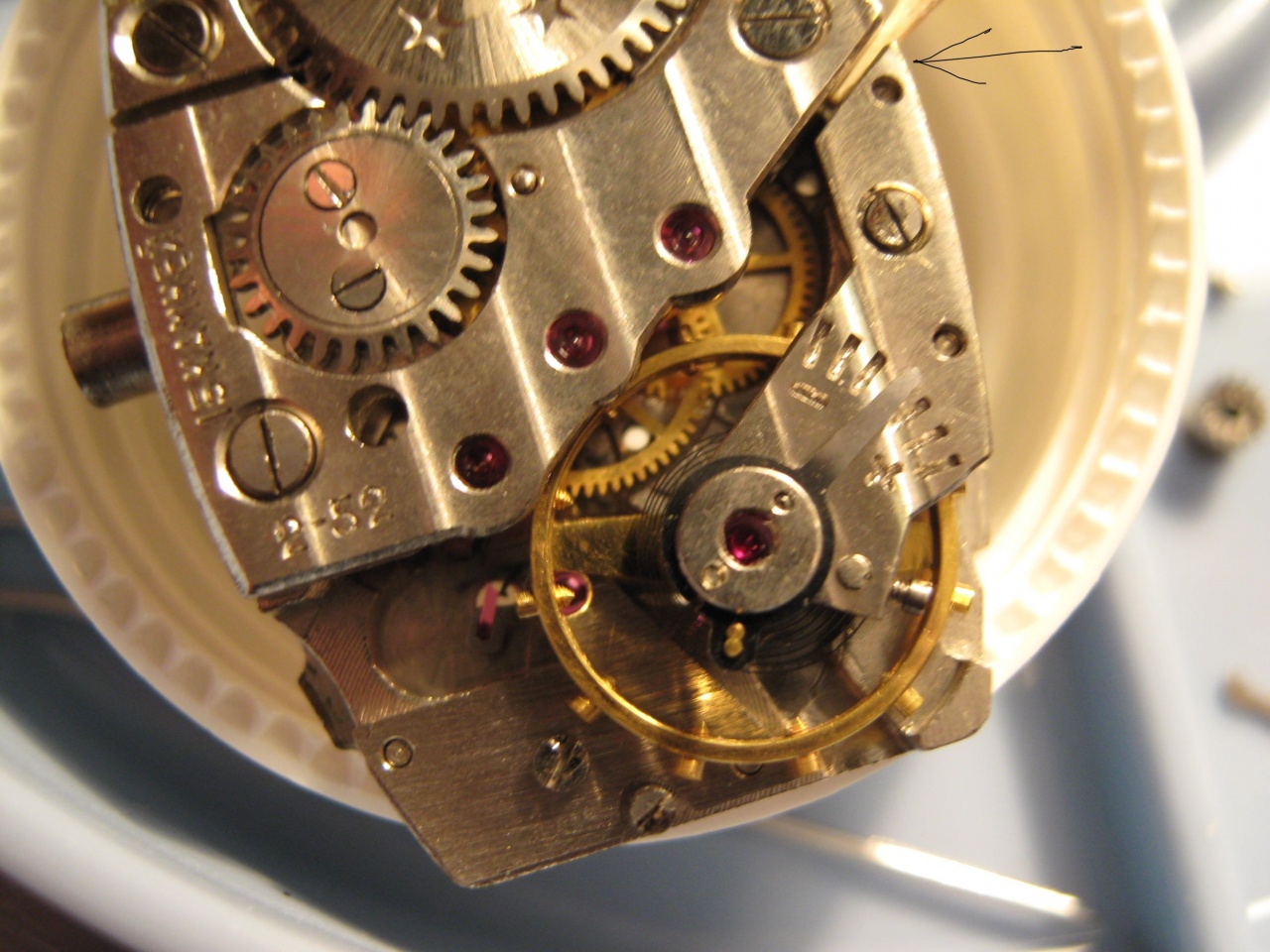

Здравствуйте!Нужна помощь.Пытаюсь реанимировать часы Звезда,проблема в балансе.
Цапфы,на мой десятикратного увеличения взгляд,целые.Снял накладные камни,почистил их,смазал.
Часы идут только в таком положении как на фото,винт моста ослаблен и между мостами клин.Стоит слегка надавить на мост баланса,часы останавливаются.Колесо нигде ничего не задевает,камни целые.
Такое ощущение,что верхняя цапфа сломана,но она ведь целая!
Буду рад любой подсказке!

Возможно отсутствует (-ют) дистанционные прокладки под мостом баланса? Тонкие такие, латунные

Точно,нет прокладок.А разве они должны там быть?И из чего их можно сделать?
