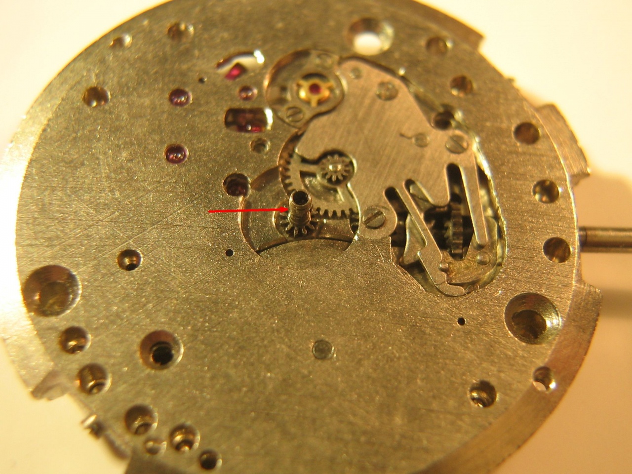

Сообщение от NSGV Посмотреть сообщение
Как исправить?
Поджать минутник, но для этого его нужно сначала снять.
Нужен инструмент, как минимум пинцет-кусачки.
С уважением.
