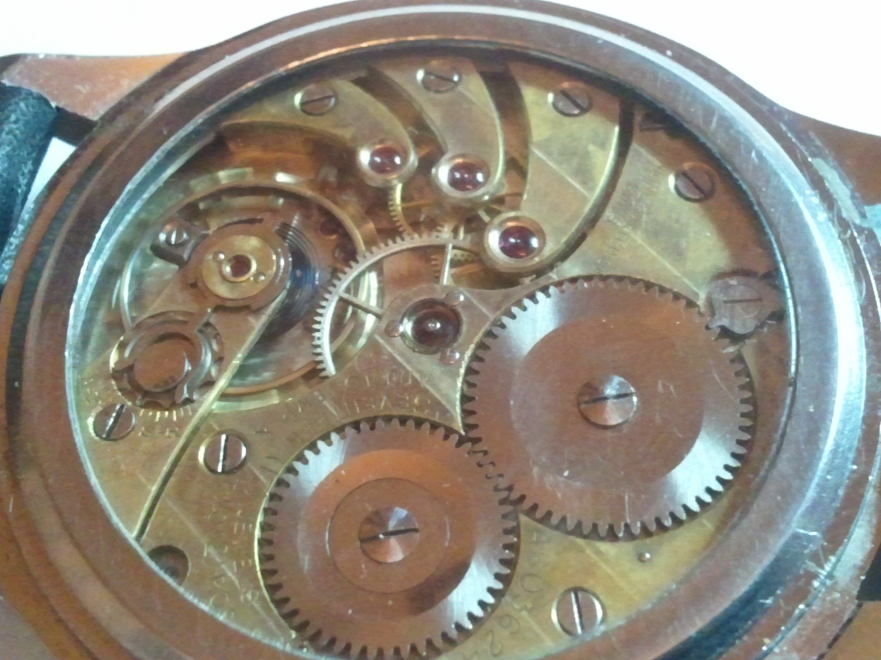

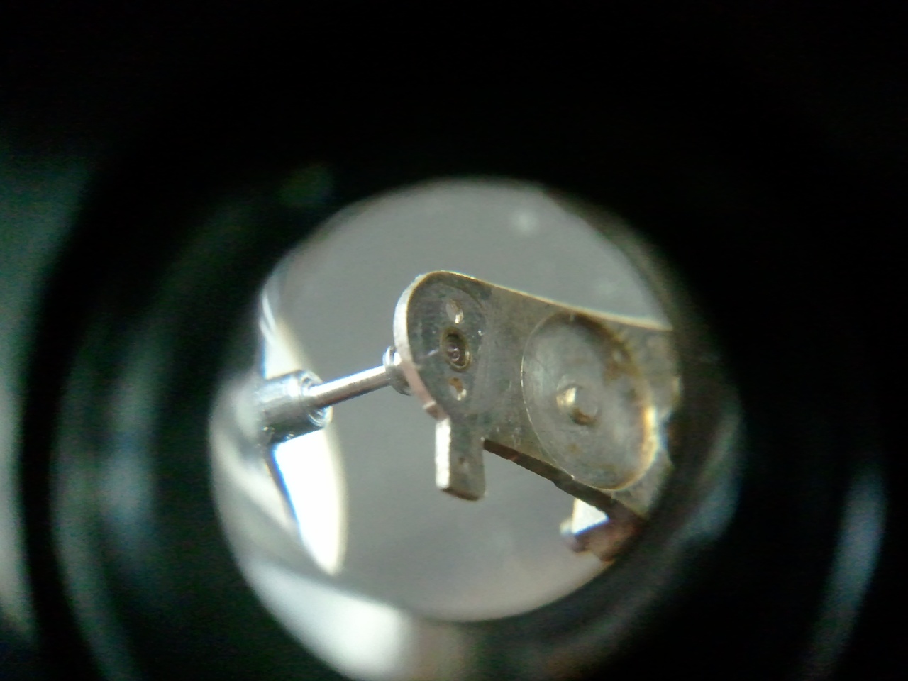

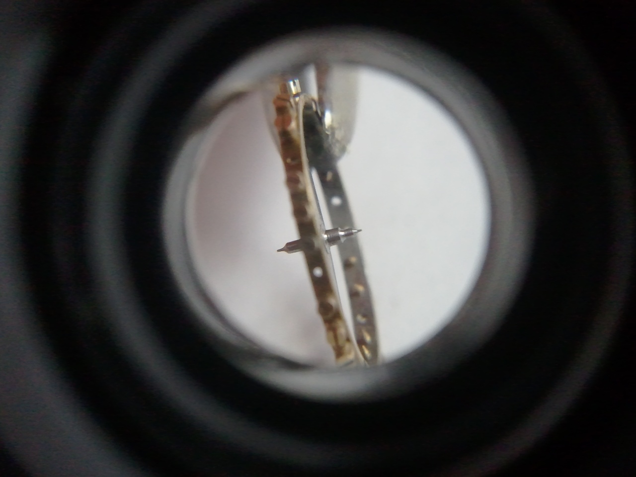

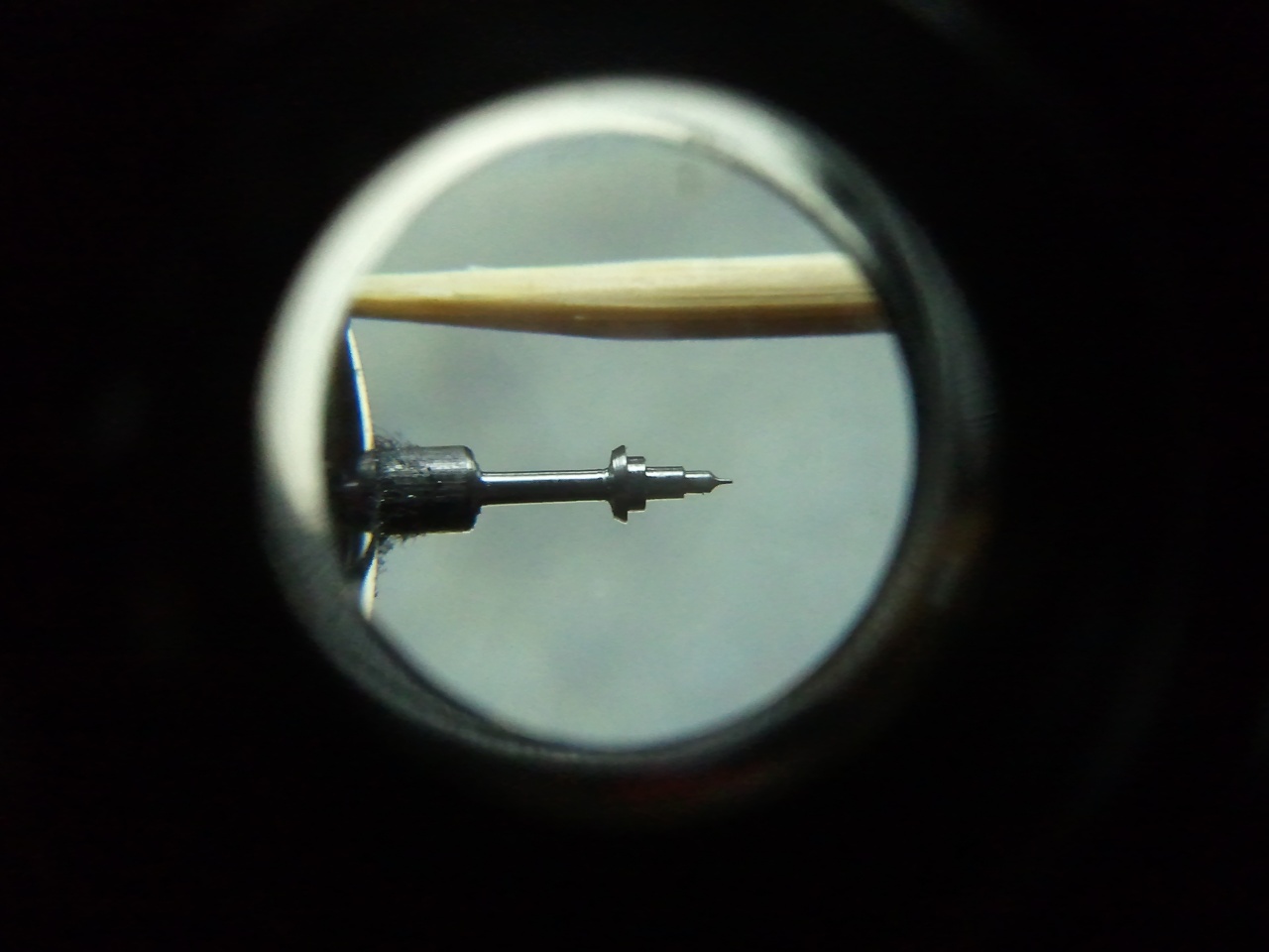

осваиваю изготовление оси баланса наручных часов
Добрый вечер.
Спасибо форумчанам за помощь в познании часового ремесла.Хочу показать небольшой фотоотчёт по изготовлению оси баланса , так как процесс закончен .Часики идут.Ношу наслаждаюсь первым восстановлением.От работы
получил большое наслаждение.Наблюдаю за точностью хода.Фото наверно не совсем качественное.Будут замечания ,обязательно проработаю - есть ещё над чем поработать.
С уважением.

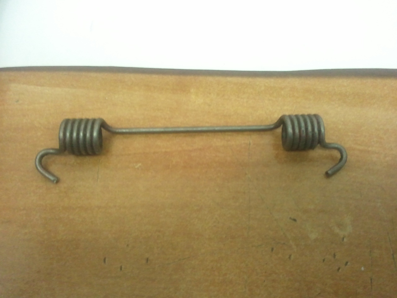

Сталь пружинная
Добрый день.
Ответил в личку.Может и другим будет интересно.
Сталь использовал от пружины которая стягивает задние колодки на автомобилях. Там есть прямой участок - его и брал.Предварительно делал отжиг до соломенного цвета.Точится приятно.При обработке цапф они не гнутся и не обрываются как на мягких материалах.Делее не закаливал .Попробуйте проточить как рекомендовал Душан до диаметра 15/100 и проверить на лом.На днях из этого же материала уже сделал ось для Зенита карманного.Другие материалы , которые посоветовали пока не успел попробовать.Обязательно воспользуюсь советом форумчан.Будет с чем сравнить.
