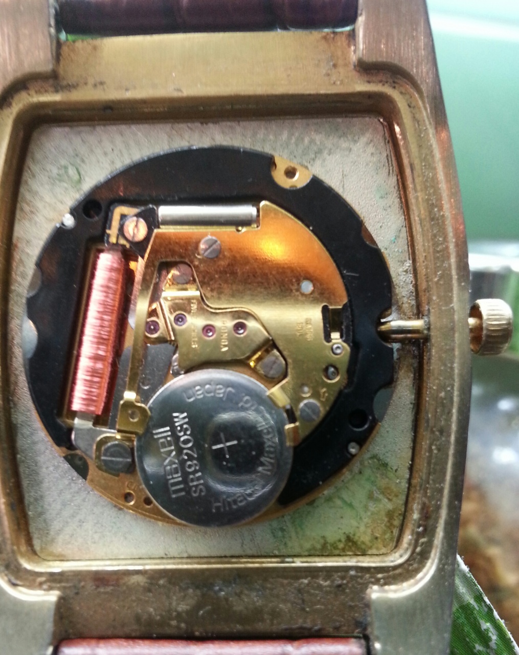

поскадите как вытащить мех.фото прилагаю.

Справа от батарейки стрелка, указывает на точку на рычаге.

Поблагодарили 45 раз(а) в 8 сообщениях
спасибо большое
