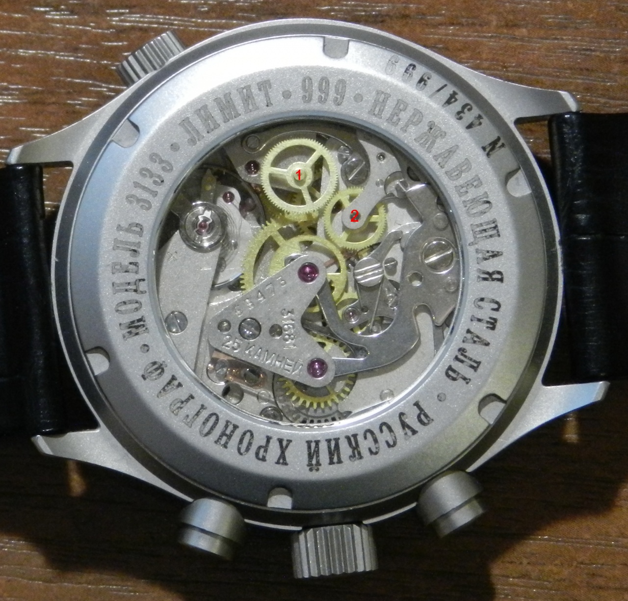

С недавних пор меня начал заботить вопрос по моим Штурманским пр-ва Волмакс. На фото пронумерованы колеса. 1 - вращается плавно и равномерно, это как я понимаю колесо секундной стрелки. А вот 2 плавно и равномерно вертится только когда включен хрон. Кожда же он выключен колесо проворачивается постоянно, но неравномерными рывками, иногда даже эти рывки как-будто частично имеют обратное направление - то есть колесо резко проворачивается в направлении против часовой, не намного на пару градусов, а потом резкий рывок по часвой. Рывки не длинные, на глаз, градусов 5-10, неравной длины. Скажите пожалуйста, говорит ли это о неисправности, или может быть ее стоит ждать в скором времени?

При чем я не могу сказать как давно это началось, может быть так и было с самого начала, не уверен. Но помоему колесо №2 при выключенном хроне изначально стояло.

Сообщение от LukaTGN Посмотреть сообщение
Это вам показалось. Если часы идут, то колесо крутится обязательно. Это промежуточное колесо и при выключенном хроне, "остается не у дел". При этом может люфтить немного в разные стороны. "Скучно ему, понимаешь" (С)

Ну тогда хорошо, замечательно даже. Спасибо, успокоили.
