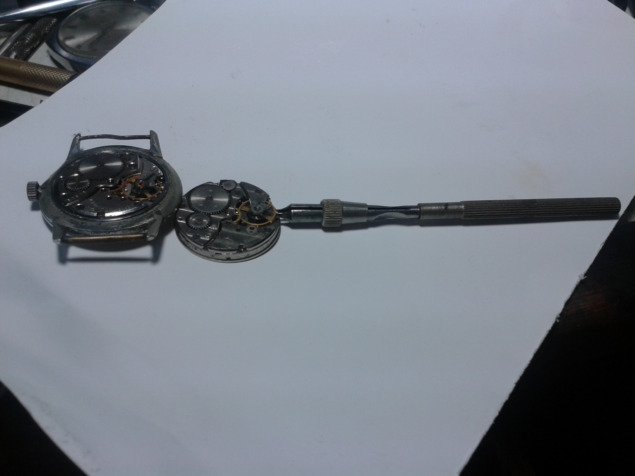

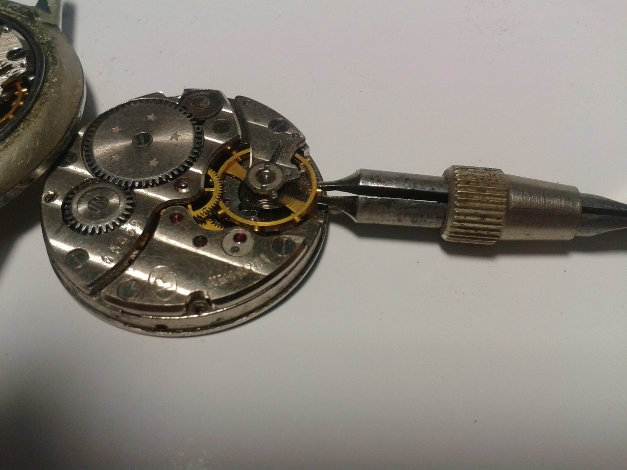

Я не имел ввиду баланс от другой модели Ракеты. Безусловно, он не подойдёт. А вот например, баланс от Востока 2605 или Победы Спортивной 2603 или Штурманской должен подойти 1:1. А для выкручивания или закручивания винтов принято использовать так называемую "Винтоклюбу" Она похожа на чертёжный рейсфедер, только сжимается при помощи кольца, передвигаемого по конической части цанги.
ID:	348539   Нажмите на изображение для увеличения

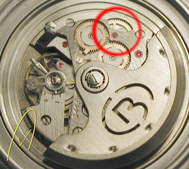

Ребята, а вот такой вопрос: - поднакопилось у меня "Востоков" несколько штук в основном с барахолки, и почти все без баланса или с поломанными осями (некоторые поломал сам пока научился баланс устанавливать ). Подскажите пожалуйста где их, балансы, можно прикупить? И еще ни как не могу найти одну передаточную шестерню с моста подзавода 2416б, обведена на фото красным.
Спасибо.
