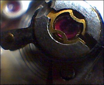

Сообщение от mishinmaster Посмотреть сообщение
находится ли спираль между штифтами градусника, не отломан ли один из штифтов, не слишком ли большое расстояние между штифтами и касается ли спираль обоих штифтов при "игре".
спираль плоская или Бреге, кто что с часами делал, после чего началась болячка.
марка часов Ракета , механизм 2603, на 16 камнях,
насчет того как часы обслуживались у предыдущего владельца, не знаю, ко мне они уже попали такими , что сильно отставали.
баланс обычный , как у часов такого типа, т.е плоский, последний виток не отогнут в сторону.
положение спирали между штифтами - нормальное,
находится между штифтами, штифты целые. спираль касается двух штифтов, регулятор баланса не находился в пределах знака плюс минус на мосту.
регулятор находился на крайнем плюсе, и даже еще дальше, хотя это не помогало сделать ход точным. Спираль не деформированая, повреждений или слипаний витков не обнаружено.

Если все так идеально, а отставание катастрофическое, то все таки похоже на то, что не правильно подобрана система баланс - спираль, т.е. стоит спираль от другого, более легкого колеса. Однажды я сам в начале увлечения часами так попал. А че? есть баланс с целой осью и изуродованной спиралью и наоборот. Все походит, чего не переставить спираль? Ан нет, не тут то было...

если часы сильно отстаю и регулятор баланса больше не позволяет произвести настройку на плюс,
Больше всего похоже на то, что ослабло фрикционное зацепление между осью центрального колеса и минутным трибом. Среди мастеров это называют "слабый вал". В этом случае период колебания баланса будет верный, а часы будут сильно отставать, а впоследствии стрелки совсем остановятся. Чтобы исключить эту болезнь, если нет прибора проверки часов, нужно сравнить, не отстанет ли секундная стрелка в сравнении с эталонным секундомером. Для замера достаточным будет промежуток времени минут 10. И ещё один явный признак этого дефекта - стало очень легко переводить стрелки.

Больше всего похоже на то, что ослабло фрикционное зацепление между осью центрального колеса и минутным трибом. И ещё один явный признак этого дефекта - стало очень легко переводить стрелки.
на других часах у меня было такое один раз, - на но этой Ракете я это не наблюдаю, я попробую грузики с баланса снять с противоположных сторон.
может те 15 минут отставания за ночь/день с помощью грузиков сведутся на ноль?

Не торопитесь. Сначала просчитайте, чтобы убедиться, что баланс действительно отстающий.
