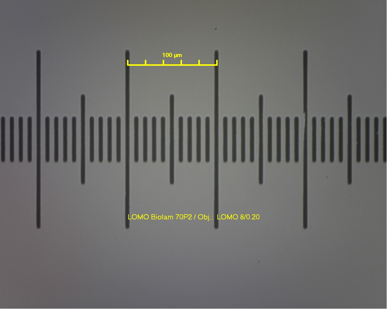

Цифровой микроскоп практически бесполезен.
1. Очень маленькое фокусное расстояние, надо пододвигать практически впритык к объекту. Т.е. для реальной работы с инструментом не годится.
2. Для измерения практически не пригоден из-за очень маленького оптического увеличения и низкого разрешения матрицы (всего 640*480 в дешевых моделях и 800*600 в дорогих). Я пытался с помощью дешевого цифрового микроскопа делать замеры на оси баланса - бесполезно. 0.1 мм соответствует всего 3-4 точки. Соответственно ни о какой реальной точности говорить не приходится. Т.е. расстояния в районе 1 мм можно замерить более ли менее точно, с точностью порядка 0.05 мм, что еще как-то приемлемо для грубых работ, а на размерах 0.1-0.5 мм точность измерения ни в какие ворота не лезет.
Эти 2 пользователей сказали Спасибо! dmvt1 за это сообщение:
gordon b62 (04.12.2019), mishinmaster (28.11.2012)
  #600
Старый 28.11.2012, 16:43
Душан Грујић Душан Грујић вне форума
Светлая память.. R.I.P.
Регистрация: 25.05.2008
Адрес: Белград, Сербия - Sydney, Au
Сообщений: 5,165
Сказал(а) спасибо: 839
Поблагодарили 9,711 раз(а) в 3,311 сообщениях
Сообщение от dmvt1 Посмотреть сообщение
Добрый день!
Я не согласен, полностью.
Точность цифрового микроскопа находится в его разрешении и в программном обеспечении. Например, я использовал цифровой микроскоп 1.3 МП (1280x1024) а программное обеспечение 0.31 МП (640x480). Если бы использовал другое программное обеспечение которое позволяет более разрешение изображения, то результаты измерения будут более точными.
На фото видно снимок объекта микрометра ОМП (цена деления 10 мкм) разрешение такое же, как у цифровой камеры 1.3 МП с использованием ЛОМО объектива 8/0.20 с программным обеспечением MICAM 1.6, который позволяет разрешение изображения от 1280x1024 с 0.339400 мкм про пиксель а в случае изображения 640x480 с 0.680300 мкм про пиксель.
Пожалуйста, предоставьте нам только факты, а не домыслы.
С уважением, Душан
