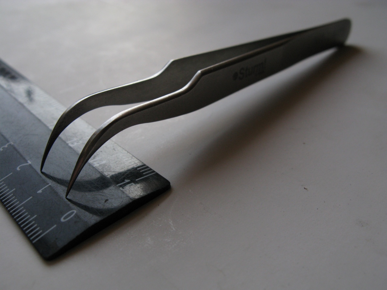

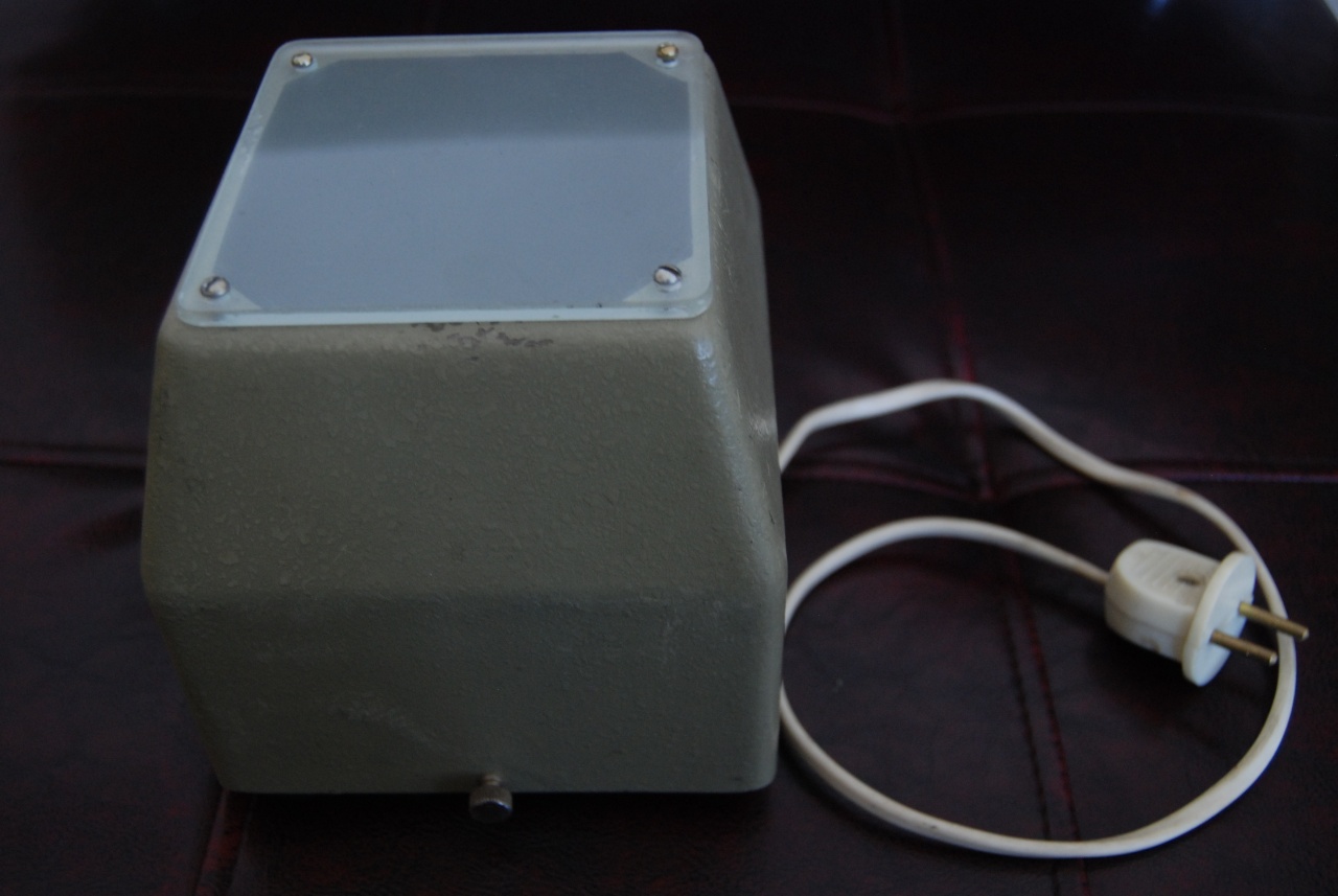

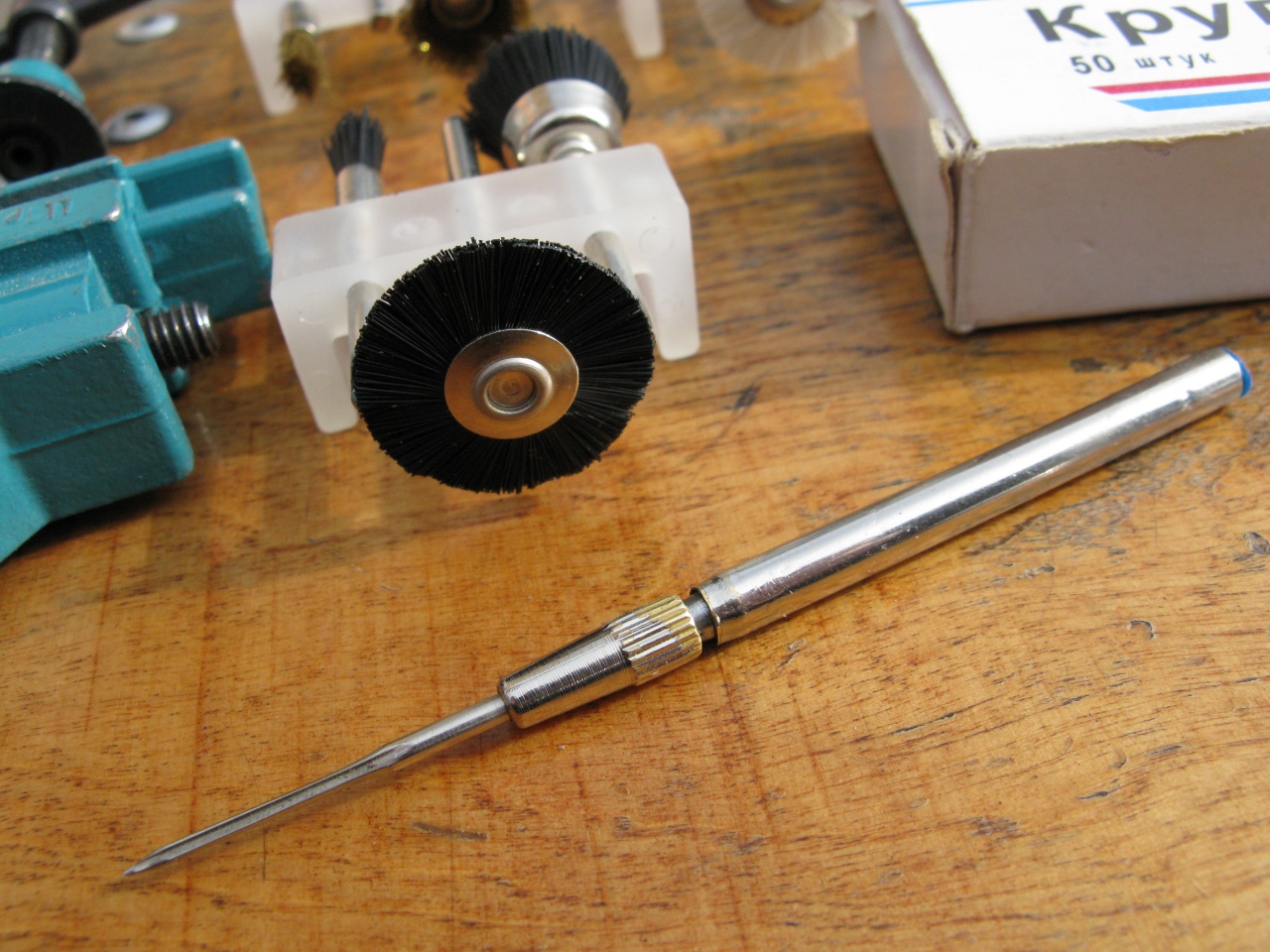

Если волосок нужно править, для этого спираль снимается с оси баланса и ложится на показанное приспособление. При правке по вертикали используются два волосковых пинцета, а по горизонтали волосковый пинцет и тоненькое шило, которое можно сделать из иголки от швейной машинки. Подробнее можно узнать в книге "Ремонт часов" авторы Беляков ИС, Крепс СЕ и Сурин ПД.
