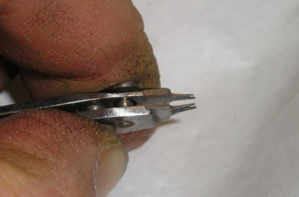

Дмитрий(Graf),скажите,там какая-то пружина стоит или как он,пицет этот,работает-вижу,что весьма удобен

...Упс,всё понял,ещё раз рассмотрев фото Попробую на досуге изобрести

Сообщение от Dwatch Посмотреть сообщение
Добрый день уважаемый Dwatch.
Губки склёпаны так что в свободном состоянии прижаты друг к другу, кнопки свободно проходят через отверстие в ближайшей губке, и заклёпаны к противоположной, при нажатии кончики расходятся и выталкивают колодку спирали из колонки, думаю это не единственное применение, под колонку его уже подогнали.
Вот здесь хорошо видно как он работает:
http://forum.watch.ru/attachment.php...1&d=1305578198
